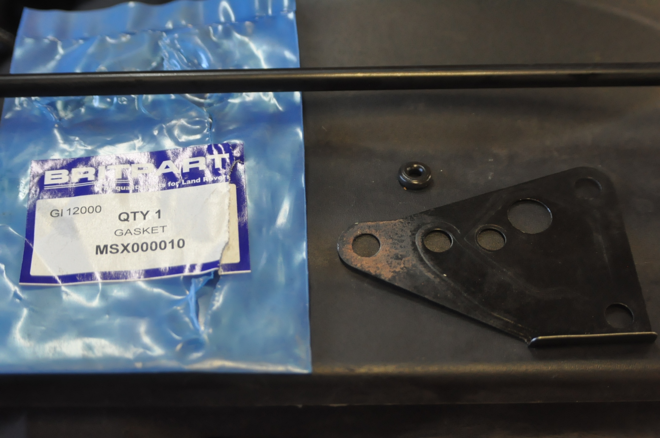

Souvent les gents ne change que deux joints, le plat et le gros petit torique (ERR6761). Pour le joint plat métallique, il y a deux références, une pour la série moteur 15P et une pour la série moteur 10P ( première génération de TD5 ), toi tu dois avoir un 15P, donc comme sur la photo MSX000010 sinon, c'est le MSX100080 :
Pour information, au cas où le 100080 a un de ses trous carré.
