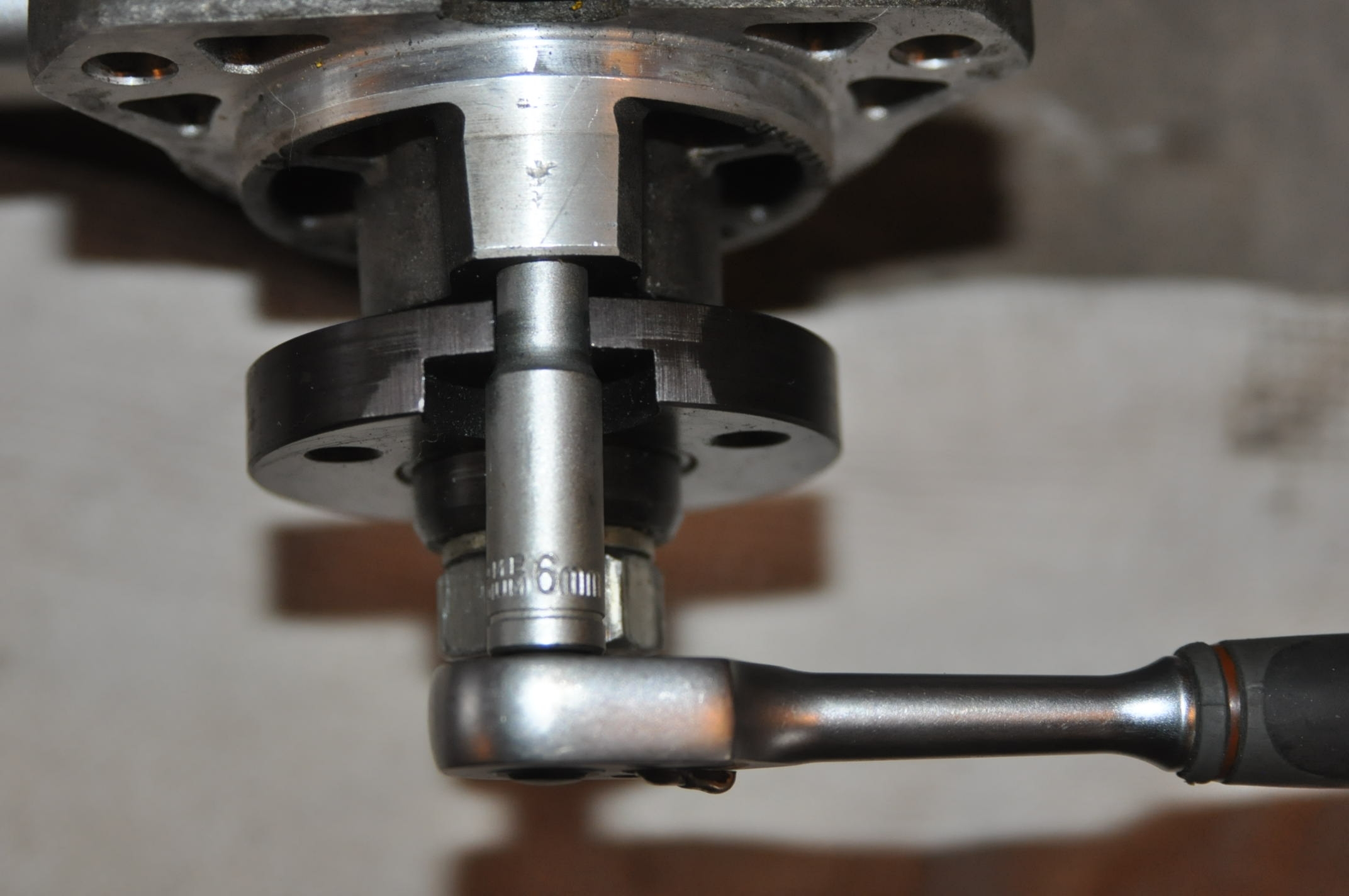

Je vous l'avais promis, voici les cotes de la pige de calage AD HOC pour la PI BOSCH VE
Je suis parti d'une tige guide de chariot d'imprimante à jet d'encre que j'avais désossée pour récupérer justement ce genre de bricole utiles en mécanique.
Pourquoi cette tige? parce que dans mon bazar c'était la seule qui avait le diamètre (mesuré) de l'encoche de calage taillée dans le moyeu de poulie.
Seulement autant elle rentrait pile poil dans l'encoche du moyeu, vraiment pas de jeu, autant elle ne rentrait pas dans le trou du corps de pompe, trop grosse.
Alors je lui ai fait un tournage maison: tige sur le mandrin de la perceuse, perceuse calée et en marche à fond de ballon, bande de toile émeri autour de la zone à affiner et allons-y avec de la patience...
J'ai commencé par affiner l'extrémité afin de pouvoir engager la pointe dans le trou, et j'ai continué à affiner sur toute la longueur utile en faisant des essais à chaque fois, la pige entrant de plus en plus loin dans le trou de la pompe.
Voici donc les cotes relevées sur la tige finie, qui vous donnera un calage pile-poil sans AUCUN jeu.
(on ne râle pas, c'est pas fait au EOs mais au telephone portable un soir de fatigue)
Le triangle jaune en bas représente la pointe telle qu'elle pourrait l'être si on fait ca au tour.
Lu = Longueur utile, la longueur entre la face externe du moyeu et la fin de la zone de contact avec le trou de la pompe = 35mm, C'EST LA PARTIE CONIQUE
L = Longueur totale qui pénètre dans le moyeu - corps de pompe, entre la face externe du moyeu - fond du trou de pigeage = 42mm, c'est à dire Lu + la pointe
D1 est le diamètre pile de l'encoche dans le moyeu = 9,525 mm (mesuré au micromètre)
D2 est le diamètre de la pige en fond de Lu = 9,47 mm
Si vous avez la possibilité de vous faire tourner une pige à ces cotes, vous vous ferez plaisir à recaler votre injection sans aucun jeu au moyeu, enlevant les doutes de ce coté là.
Bien sûr il est aussi possible de faire comme moi des essais sur une PI si vous en avez une démontée à portée de la main.
Evidement en faisant ca à partir d'un forêt il sera beaucoup plus difficile à usiner à la toile émeri car plus dûr qu'une tige chromée d'imprimante... encore qu'avec de la patience...
L'autre extrémité chanfreinée au bout à la meule est pour le confort dans la paume de la main et le petit trou permet de manipuler l'outil plus facilement en y engageant une clé BTR. c
Cest le manche de la pige, il est cylindrique, son diamètre n'a pas la plus grande importance, question de prise en main et d'encombrement, c'est tout, ici il fait D1 sur toute sa longueur.
Bons calages!

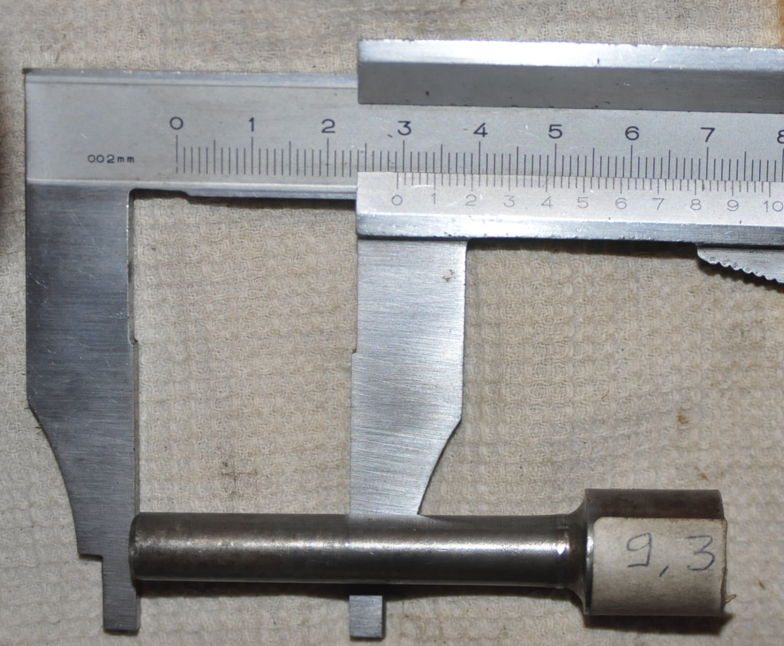

Effectivement, il y a de quoi s'étendre sur le jeu des piges de calage et de l'effet que ce jeu peut avoir sur la levée.

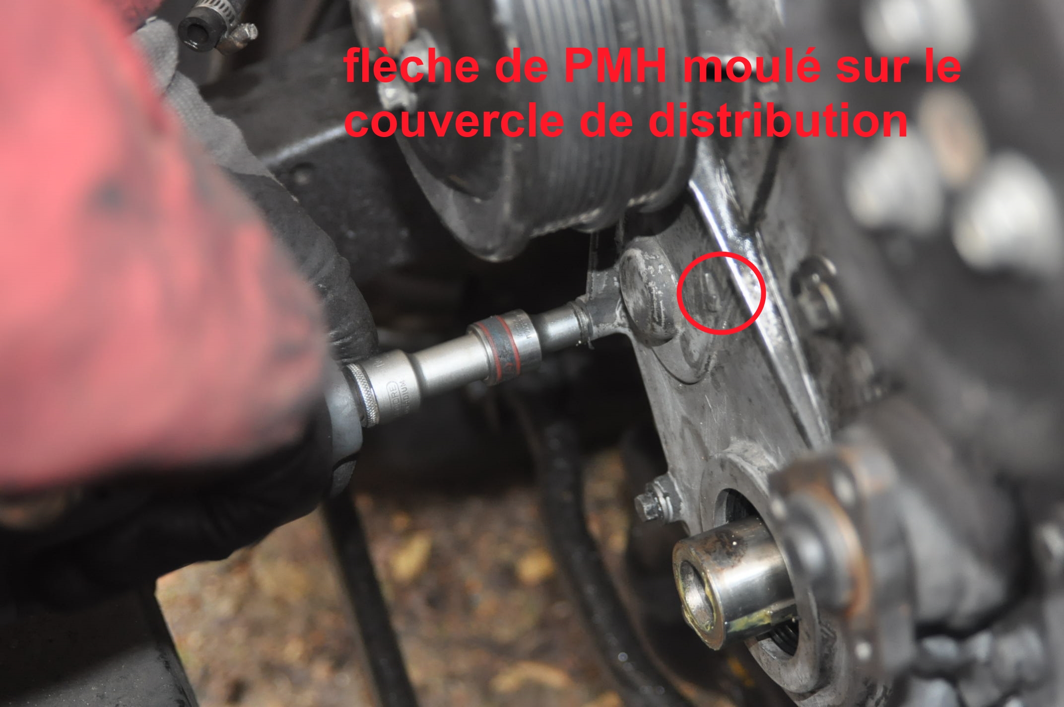

Lorsque l'on place la pige de 9.3mm on peut relever le jeu sur le moyeu de la pompe. Ici 0,25mm ce qui nous amène a 9,55mm.
1) La pénétration de la pige dans son logement sur le corps de pompe est de: 29,3mm.

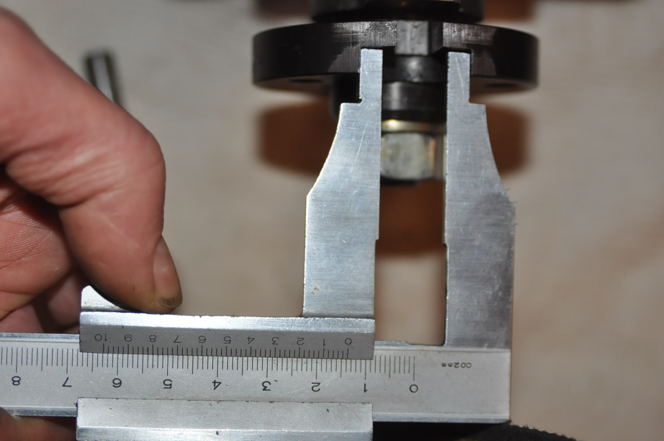

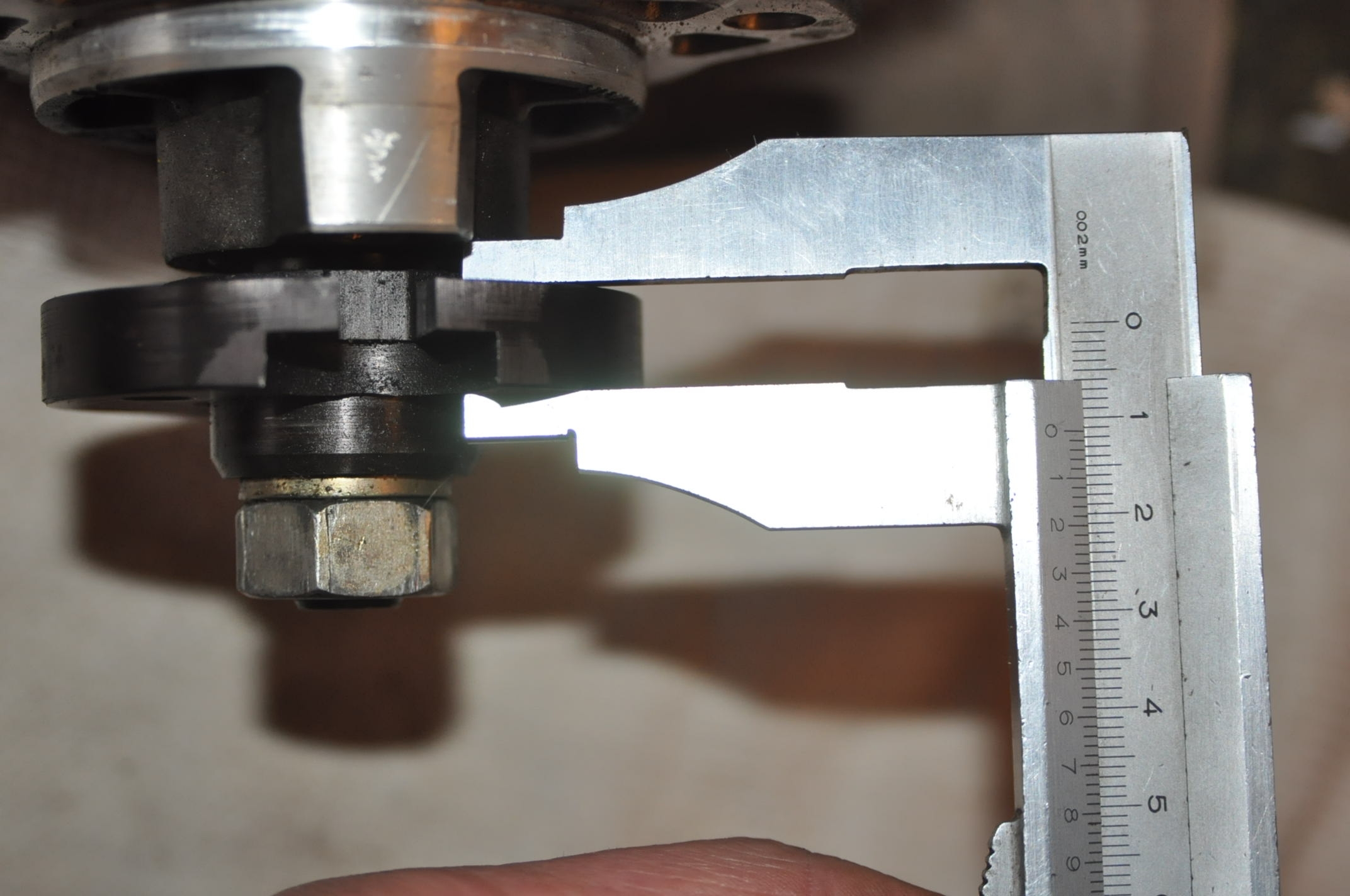

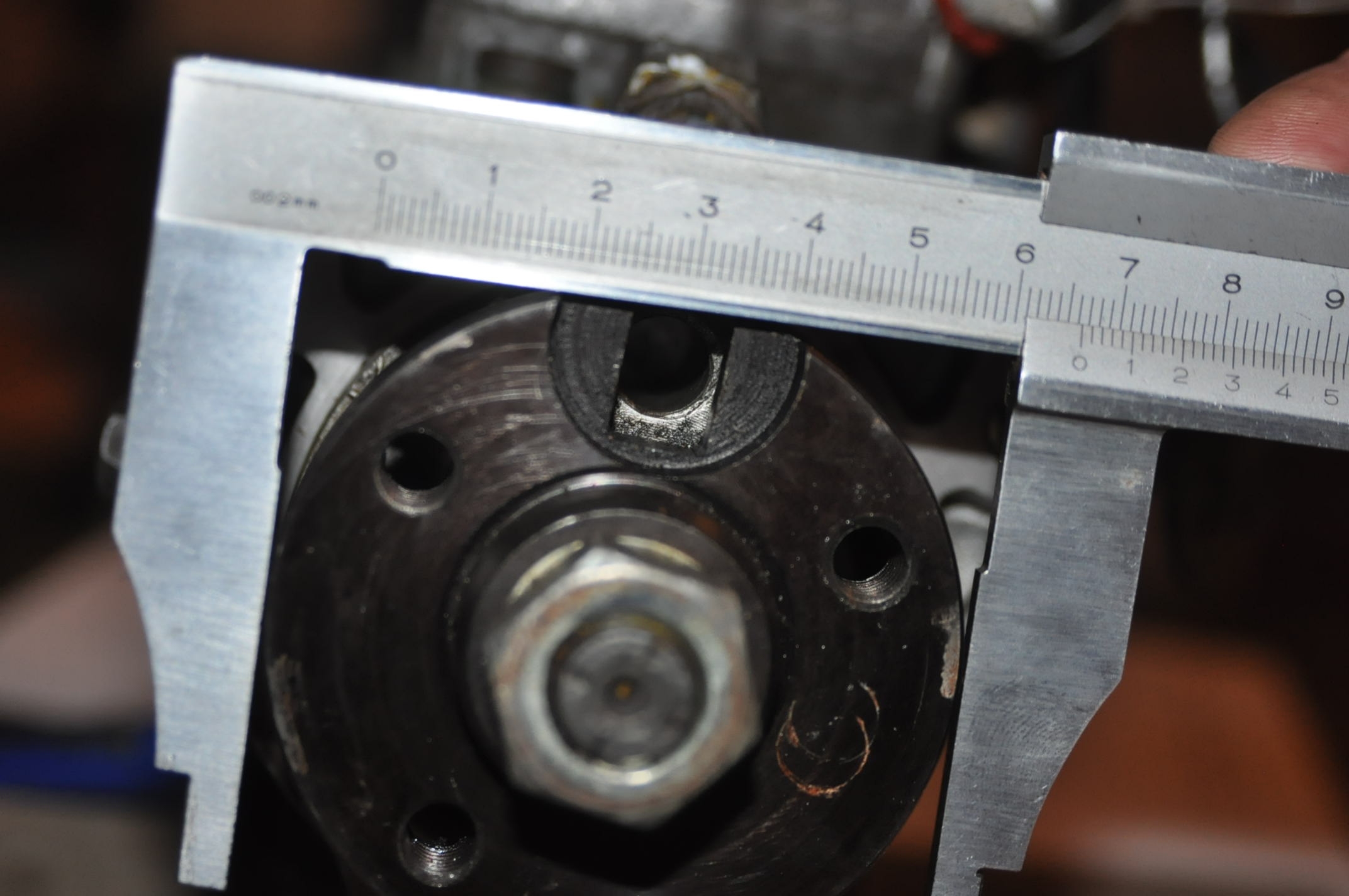

2) Quelques mesures sur le moyeu lui même, pas sur que ce soit très utile, sinon au moins de faire plaisir à nanard et de comparer quelques cotes
Largeur de l'avant fente de "pigeage" du moyeu.

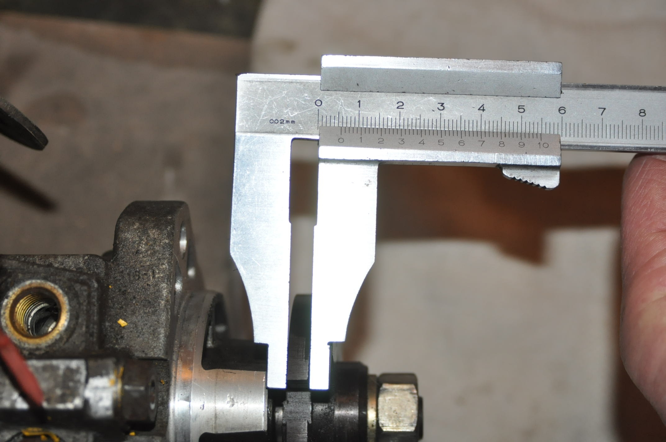

3) Épaisseur du guide de la tige, je pense qu'il est dommage qu'elle soit si peu large: (5,7mm).
4) Épaisseur de la partie qui reçoit les trois vis de fixation de la poulie de la pompe: (23,8mm)
5) Épaisseur de l'emmanchement conique. Là c'est approximativement que l'on dira 22,36mm,
sachant pertinemment que la résolution ne définit pas la précision.
Diamètre extérieur du moyeu (66,38mm).

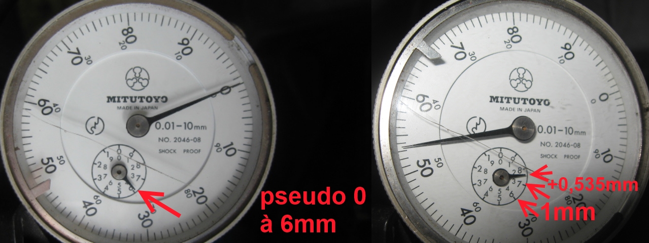

8 ) Banc de mesure, certes un peu bancale. Vous pouvez remarquer que la pompe à le potentiomètre qui délivre l'information de la position du papillon des gaz à l'EGR, ce qui veut dire que théoriquement cette pompe à une levé caler à 1,40mm. Vous pouvez également remarquer qu'il n'y a plus la petite cale en L sous l'écrou de blocage de l'axe de pompe. A voir aussi la cale de 9,3mm avec la cale de 0,25mm en place à droite de la pige, donc la force de rappelle est contrariée et la pige est en butée sur son coté gauche. Le comparateur indique 1,53mm.
9) Moralité, puisqu'il en faut une.

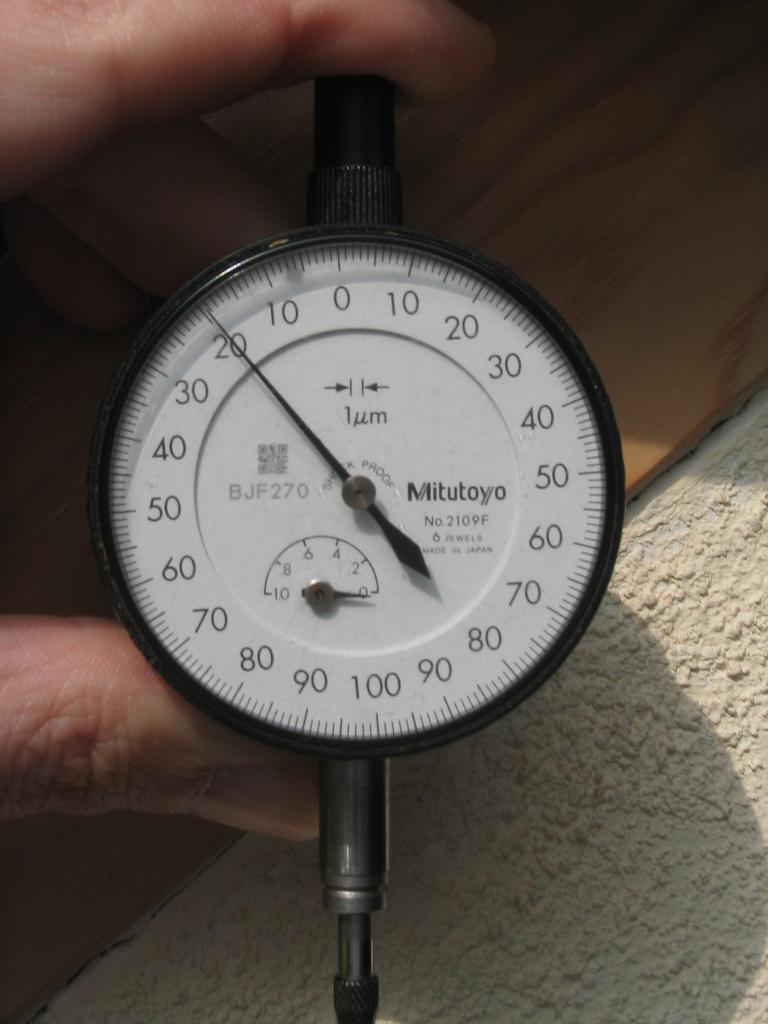

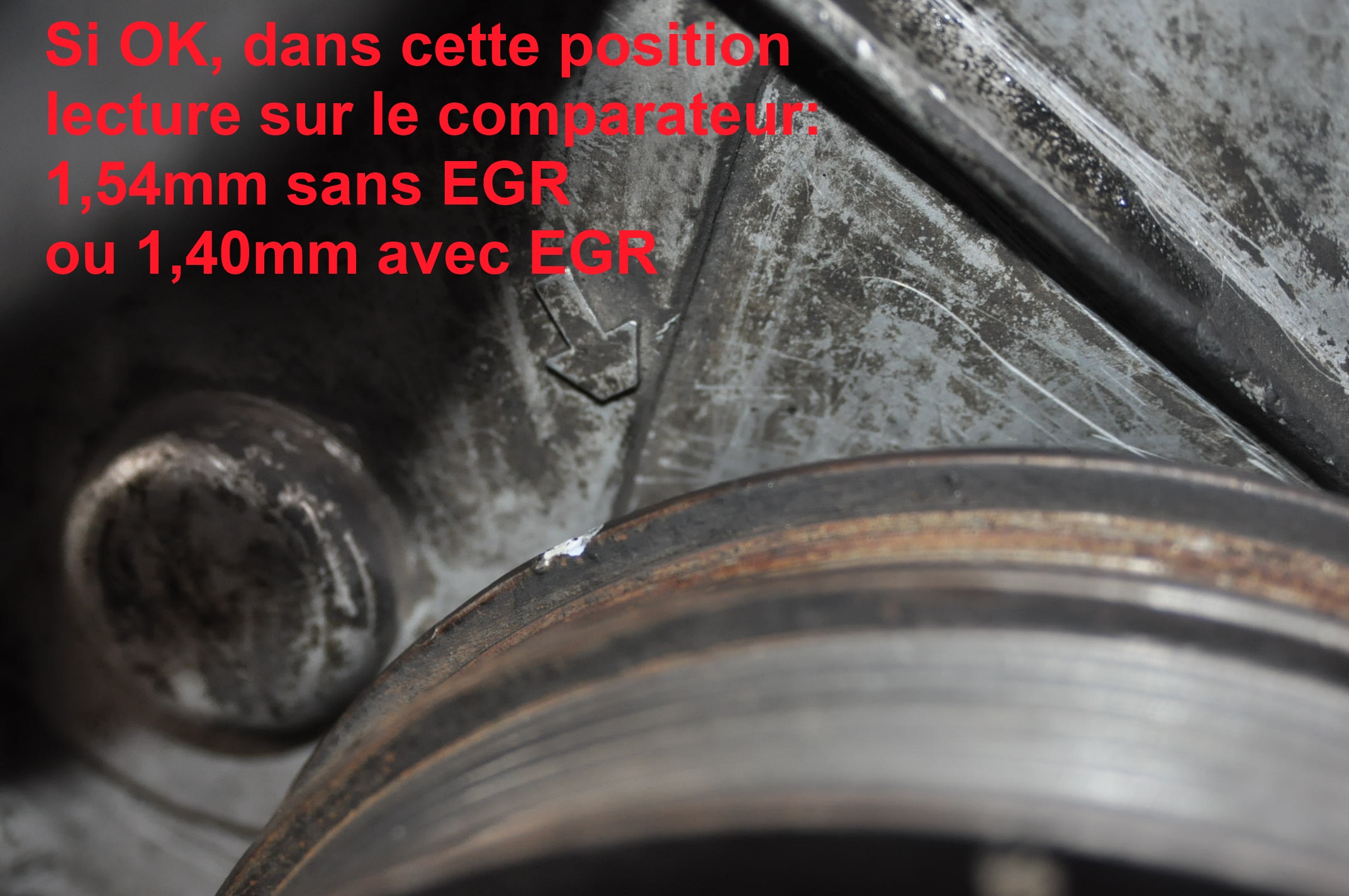

Sans comparateur, avec un EGR supprimé on peut recaler la levée à 1,53 mm dans ce cas au lieu de 1,40mm à l'aide d'une pige de 9,3mm. Il faut desserrer les trois vis de la poulie de la pompe avec la pige de 9,3mm en place, tourner dans le sens horaire ou du serrage à l'aide de l'écrou de 22, pour amener le moyeu en butée sur la pige, et resserrer les trois vis de 10 en maintenant la position en butée droite donc le coté gauche de la pige en contact le moyeu.
Ah! la qualité des défauts... Sans aucun doute... qui dit l'ami tönö, ce ne serait pas drôle
Mais puisqu'on parle de pige on va jouer avec:

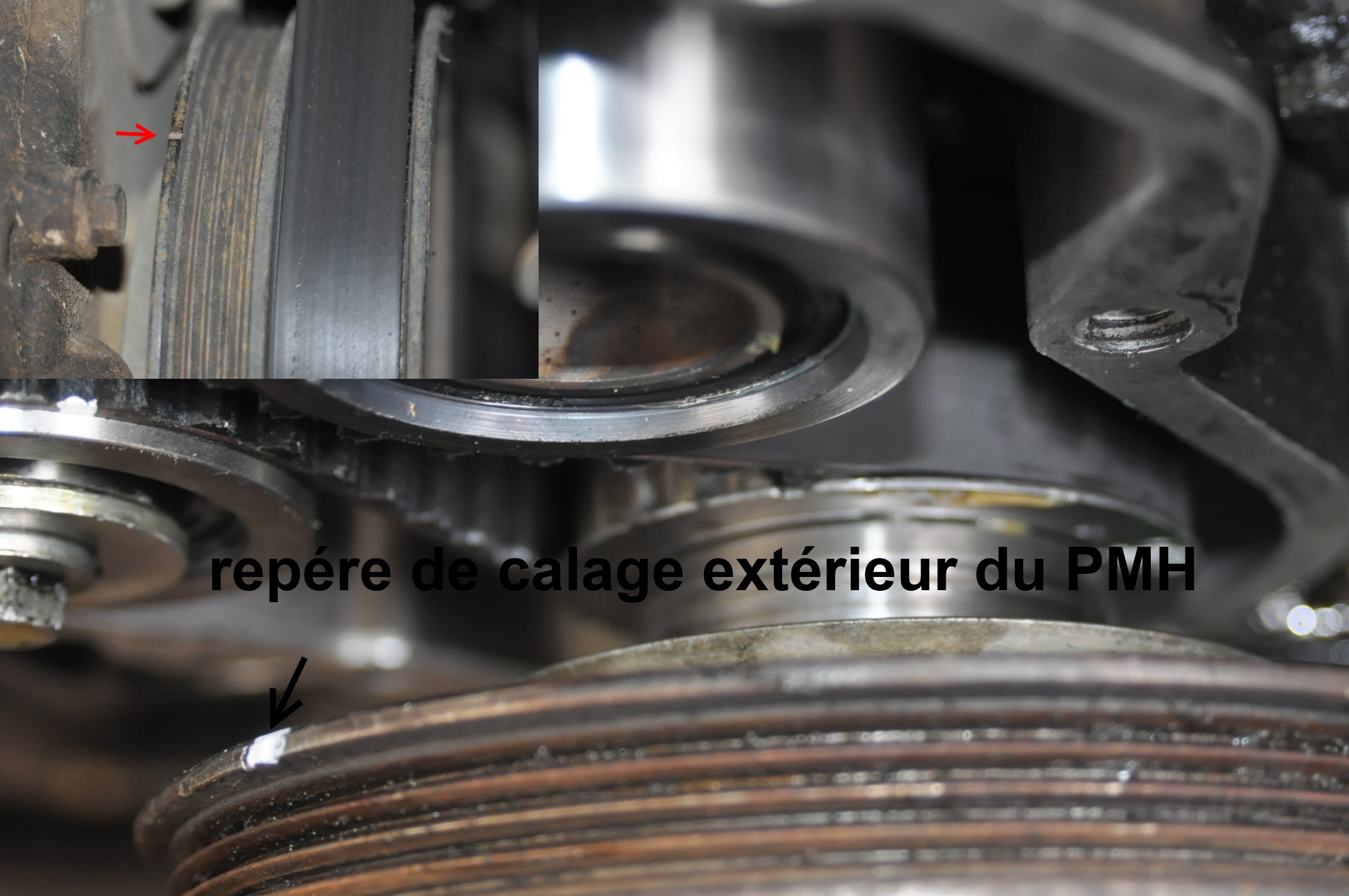

Pour bien se rendre compte ou on met les pieds avec l'age, quelques considérations. feub tu gardes l’œil ouvert et le bon, parce que avec mes 54 piges, il m'arrive d'avoir le cerf volant qui plane dans la stratosphère.
D'un point de vue angulaire, l'écart entre la levée à 1,40 mm et 1,54 mm est très petit, à tel point, qu'il est difficile à relever avec les moyens du bords, jugez vous même:
10) Ce qui donne au niveau de la poulie moins d'une dent, tracé en noire sur une base de 2 degrés mesure non garantie, il faut juste considérer l'ordre de grandeur. Par comparaison voir ce que donne un décalage d'une dent tracé en violet, il y a 7 degrés.

19) Tout le paradoxe est dans ce tableau, où l'on peut voir que même avec une cale pile poile de 9,4 mm en butée gauche, la levée est à 1,26 mm au lieu de 1,40mm.
Allez comprendre ? Car pour moi en toute logique en butée gauche, je m'attendais à trouver 1,40mm ben non, et pourtant cela fonctionne. Est ce que la tension de la courroie ou autre chose en dynamique compense les 0,14mm manquant? That is the question.

Investi dans un comparateur + support pour pompe bosch VE, tu vas gagner un temps considérable!
Par ex: http://www.leboncoin.fr/equipement_auto ... tm?ca=22_s
Note que ça peut se bricoler, comme l'ax expliqué maître LØLØ, peut être bien sur ce post?
Re: Pige de calage de Pompe a Injection.
Salut Feub,
C'est vrai que ça serait l'idéal, mais c'est pas donné la bébète, pour juste une utilisation, et puis est-ce que c'est du bon matos ?
C'est pour ça que l'utilisation des piges par pas de 0,1 ou 0,2 mm me parassait pas mal.
L'idéal serait de trouver un garagiste qui ait ce type de matos et qui accepte de me le louer une heure dans son atelier.

Avec tes piges, tu cherches a l'aveuglette!!
Y'en a un sur le bon coin qui propose de louer un comparateur + adaptateur, mais le tarif fait peur aussi il me semble...
Et le comparateur te servirait à chaque distribution...
Sans compter tout ce que l'on peut faire avec un comparateur, juste en lui achetant quelques accessoires.

Un comparateur au centième bas de gamme (dont la tige reste coincée de temps à autre) coûte grosso modo 10 à 20 Euros. Un Mitutoyo au centième coûte entre 30 et 35 Euros.Dahu a écrit : C'est vrai ! Peut-être pour mes 40 ans !!! Sinon je lance une souscription publique "aidons un Dahu à s'acheter un comparateur"![]()
Bon OK il faut ajouter les accessoires pour tenir le comparateur.

Salut,mp a écrit :Salut LOLO , je ne retrouve pas ton sujet sur le calage de la pompe a injection du 300tdi !!??
j'ai fabriqué l'outil d'adaptation du comparateur , mais j'ai pas de doc précise sur le prossèss !!
Vois déjà ces thèmes:
Bosch VE de 300 TDI dans un 200TDI?
Ben là, il se trouve qu'on en parle juste dans l'inter précédente.
On y est
Problème démarrage moteur
Cela peut être un bon contrôle dans ce cas.
Sinon en gros, tu places le comparateur au cul de la pompe, il est bien placé lorsque en tournant le vilebrequin avec la clef de 30 ou 27 selon le type de moteur, l'aiguille de ton comparateur monte et descend entre un pseudo 0 ou un 0 relatif, et + 2,5mm environ. Je dis pseudo zéro, car celui là peut se retrouver à 6mm sur le cadran qui va de 0 à 10mm, se sera selon l'enfoncement du doigt palpeur de l'adaptateur dans le cul de la pompe
Pour le 300Tdi : Pour le 200 tdi, les repères extérieurs, sont bien plus visible dans la même situation. On peut avancer la levé à 1,54mm en jouant sur le diamètre de la pige, les trois vis de poulie et l'écrou de 22 de la pompe à injection pour ramener la levée de 1,40mm à 1,54mm dans le cadre de la suppression de la vanne EGR.
Sinon, si pas OK, tu peux légèrement modifier la levée en jouant sur le diamètre de la pige; les trois vis de 10 et l'écrou de 22 au centre de la poulie de pompe à injection voir la procédure au début du sujet.
NB: pour le mp, 3+2,5=5,5mm et non 4,5mm
