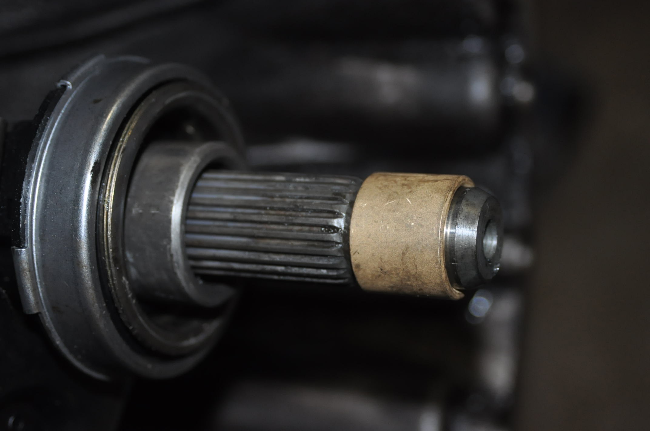

Oui sur! Le TD; 200 ; 300 c'est la même bague bronze, sur les V8 et VM la queue de boite est plus petite. Sur les vm il y a un roulement au centre du volant moteur.
Pour que phelippeau patrice puisse comparer l'usure avec la sienne, le diamètre intérieur de celle là: (22,46mm)
Longueur (21,52mm)
Diamètre extérieur (26,80mm)
Elle n'est pas neuve non plus, mais elle a été changée a titre systématique, lors d'un changement d'embrayage:
En situation sur la queue de boite:
Modifié en dernier par LØLØ le 23/02/2013 12:57, modifié 2 fois.

Re: disco 200tdi, embrayage tout mou
