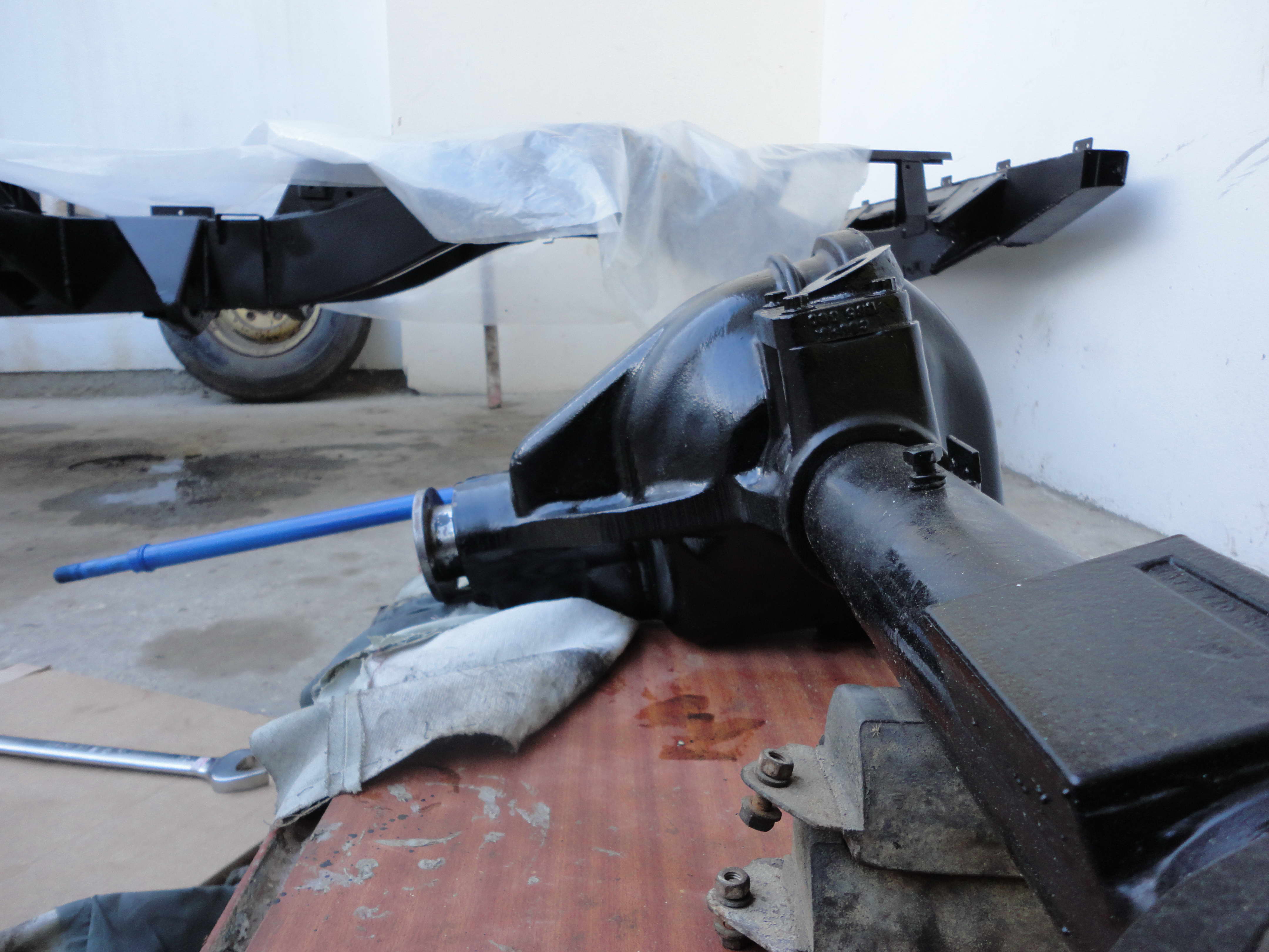

Bjr,
Dans le cadre de rénovation de mon land rover 110, j'ai refait le pont arrière de type salisbury y compris le para-huile de nez de pont. j'ai tout fait dans les normes, mais je me suis rendu compte que en inclinant légèrement le pont vers le bas, la fuite continue encore.
est ce normal ?
merci de m'aider

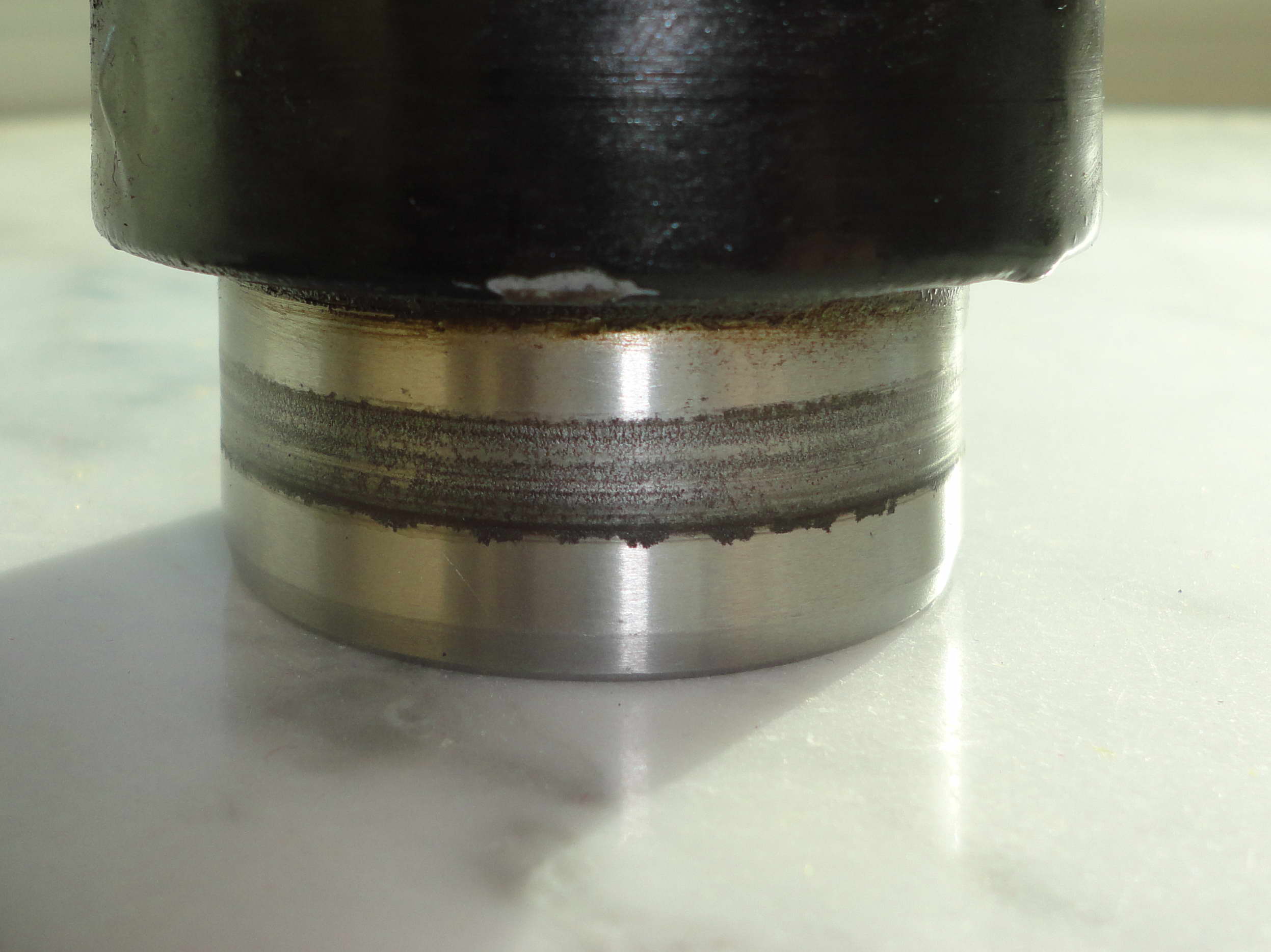

Salut , il se peut aussi que la tulipe soit usée a l'endroit de la portée du joint !!

oui et d'ailleurs on trouve chez les fournisseurs un kit spi + tulipe.
Re: Problème de fuite nez de pont salisbury
certainement et après un bon diagnostic, c'est la tulipe qui est usée. Je vais tenter de la remplacer. Mais est-ce que je dois refaire le réglage ou simplement repérer le nombre de tours de l’écrou de fixation de la tulipe ?

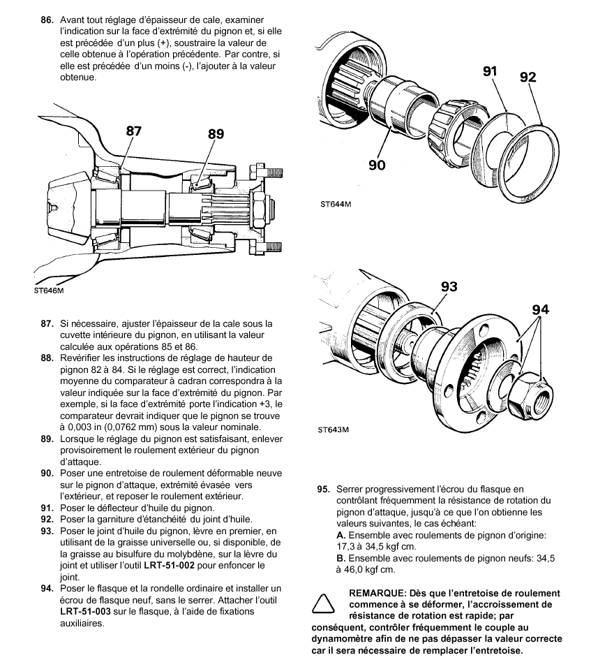

Vu que les deux tulipes (ancienne et neuve) n'auront pas exactement la même cote entre face en appuis contre le roulement et face d'appuis écrou, il faudra acheter une nouvelle entretoise déformable et refaire le réglage.Dridi110 a écrit : Mais est-ce que je dois refaire le réglage ou simplement repérer le nombre de tours de l’écrou de fixation de la tulipe ?
L'autre solution est de mesurer la différence de cote entre les deux tulipes. Mais il faut faire une mesure précise, avec un système permettant de faire une mesure fiable au centième près. Trois mesures, à 120° par tulipe et faire la moyenne.
Connaissant le pas de l'écrou, tu pourras calculer l'angle de serrage en plus ou en moins.
Ou
Amener, à la rectif, la neuve à la cote de l'ancienne si la neuve a une cote plus grande.

Ah oui, j'oubliais : le réglage au couple nécessite de retirer le différentiel. Le pignon d'attaque ne doit pas s’engrener sur la couronne du diff.
