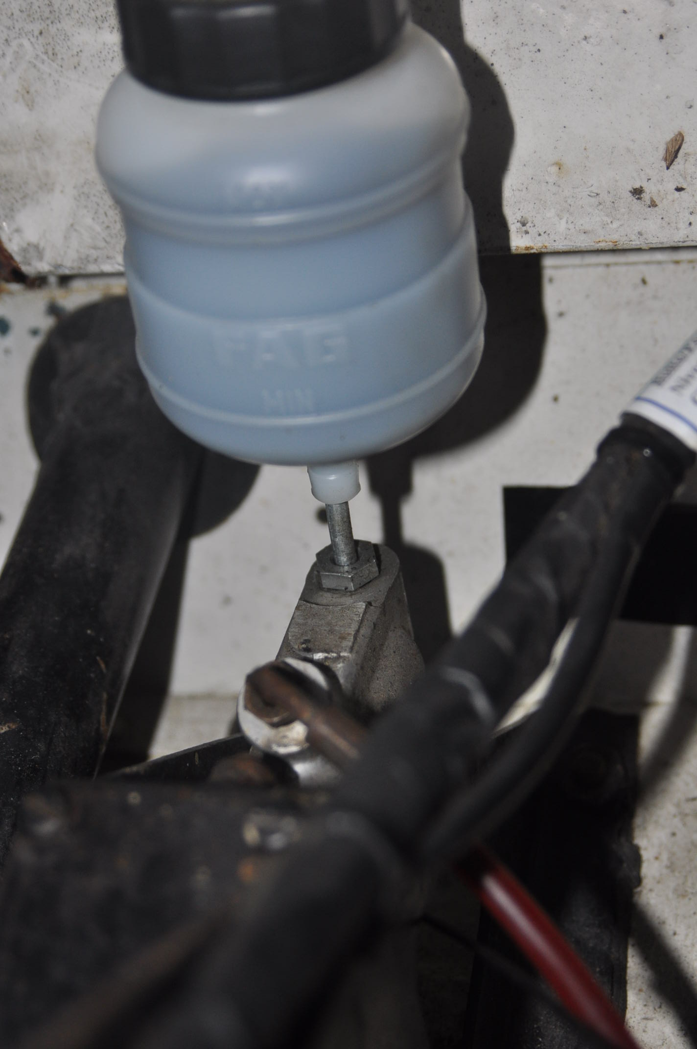

Je dois changer la coupelle de frein de ma Sankey MKIII ou si pas possible, de trouver le maitre cylindre car j'ai une fuite d'huile de frein sur ce dernier.
Si vous pouvez m'aider ce serais super :D ou une référence dans une autre marque :?:

Le maître cylindre de frein porte la référence suivante dans le parts catalogue:
Cylinder Assembly, hydraulic brake, master 7/8IN DIA BORE 1-7/16IN MAX STROKE CW PUSH ROD
NSN: 2530-99-811-6988
FV 64068694
Si j'ai bonne mémoire, cela correspond à du LUCAS 7326D247, 66003 PS CD 13
Il faut regarder aussi en Girling.
Il faut que je recherche dans mes archives.

Il y en avait a vendre sur eBay UK par le vendeur "uebuy" et sur le site www.powertrackbrakes.co.uk.
A vérifier si c'est toujours le cas.

Merci d'avance pour ta recherche, :sm6: penses-tu que l'on puisse remplacer uniquement la coupelle ?
A bientôt
Def 90 TD4
Re: Maitre cylindre de frein sur MKIII
gphp a écrit :Merci d'avance pour ta recherche, :sm6: penses-tu que l'on puisse remplacer uniquement la coupelle ?
A bientôt
Il ne faut pas penser, il faut voir pour se prononcer.
Quel est l'état d'usure ou de corrosion du piston et du corps?
Il faudrait voir si un kit de réparation d’émetteur de série II ne pourrait pas le faire.
Voir même si l’émetteur complet ne ferait pas l'affaire, à développer.
