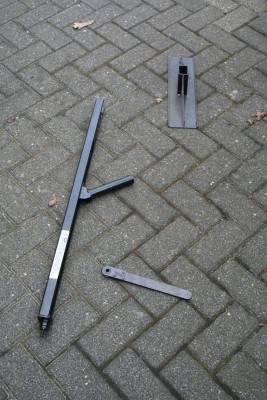

Très bien. j'ai dans mon def un cric a visser sans pied et sans manivelle pour l'actionner.
Celui que vous m'avez montré est-il beaucoup mieux ?

Voici celui que j'ai mais sans le pied et la clé.
