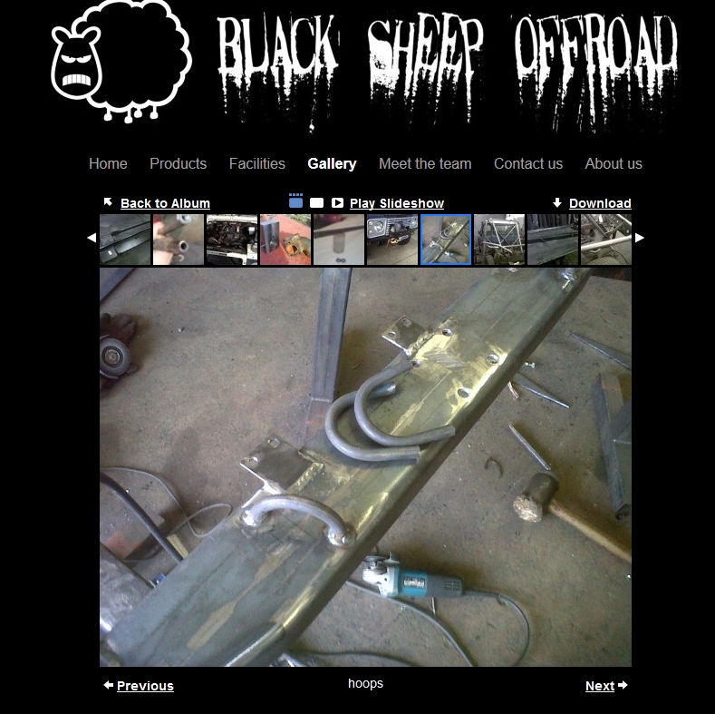

Peux tu confirmer le nom du fournisseur ?Zouritte a écrit : la qualité est definitivement au rendez-vous, je ne suis pas expert en soudure, mais sa c'est de la bonne.
Peux tu aussi donner l'épaisseur de la tôle ? Cela a l'air bien supérieur à l'épaisseur "origine".

Il y a le lien juste avant: blacksheepoffroadThe Pater a écrit :Peux tu confirmer le nom du fournisseur ?Zouritte a écrit : la qualité est définitivement au rendez-vous, je ne suis pas expert en soudure, mais sa c'est de la bonne.

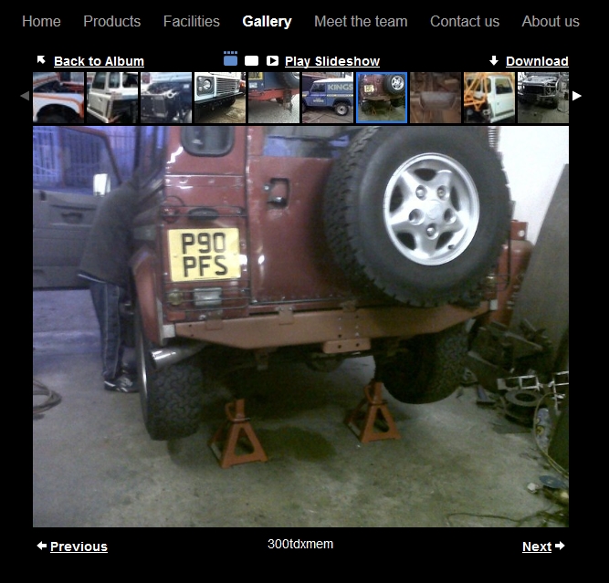

mais ceci dit, elle est magnifique!
									vu l'épaisseur de la tôle, au moins 30% de poids supplémentaire par rapport à celle d'origineLØLØ a écrit :quel est le poid de cette traverse?

Elle est lourde en effet, la tôle c'est du 6mm

Salut,Zouritte a écrit :Elle est lourde en effet, la tôle c'est du 6mm
On ne peut pas dire que celle d'origine soit légère non plus. Je tacherais d'en pesé une demain, certes un peu rongée, mais cela donnera une idée permettant une comparaison.
Une Bearmarch fait 35kg avec les prolonges de longeron longues.
Au vue des photos, les soudures on l'air très belles.

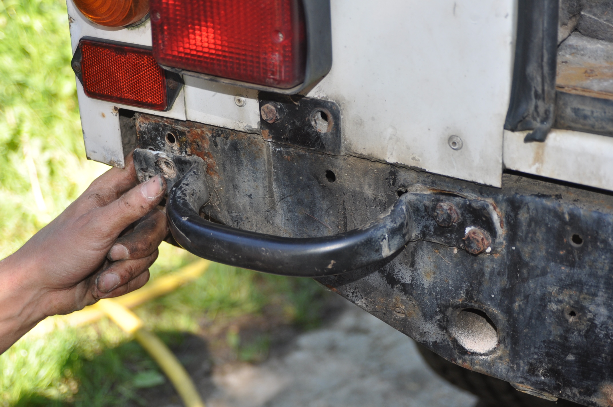

effectivement beau matos...
par contre pour un sw il faut percer les trous pour les support de ceintures ....
mais pas trop grave a priori..

Salut,lryt93 a écrit :effectivement beau matos...

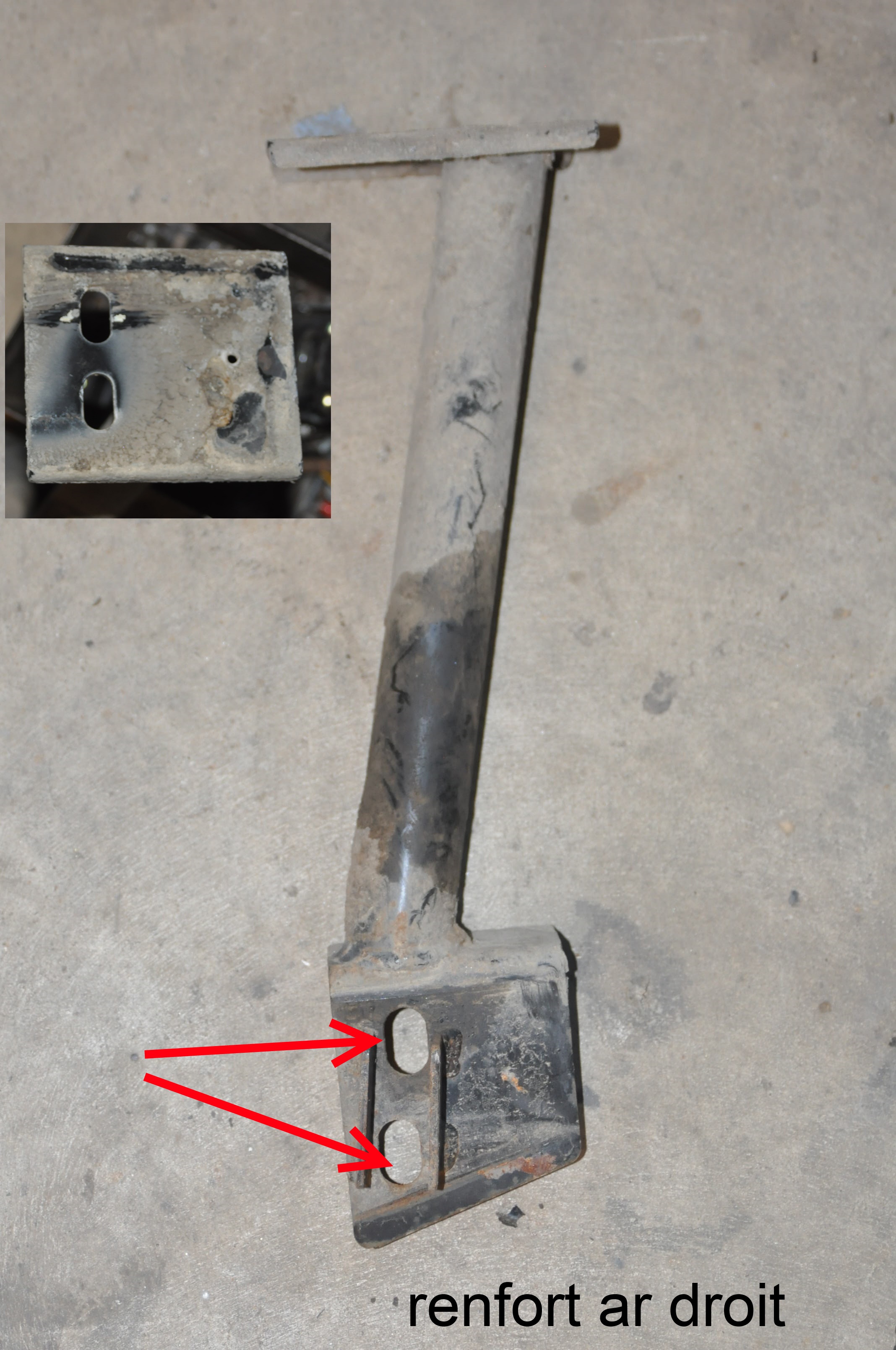

Oui pour les SW vers 97 ou 98, pas avant, il n'y avait pas, cela date de l'apparition des petits sièges séparés à l'arrière. Il faudrait rechercher la date à partir de laquelle les ceintures sur les sièges latéraux sont devenues obligatoires. Je me demande d’ailleurs, si la petite poignée parechoc, n'utilise pas les même trous. Sur ce 300 SW de 95, pas de renfort de ceinture.
On peut voir en comparant avec la photo, qu'une quantité de trous manquent a l’appelle. Eux visiblement ils soudent. Mais je pense que la finalité de cette traverse est de simplifier l'ensemble. Les fixations du marche pied ? Les trous de fixations des charnières de ridelles? Le type de fixation pour réservoir, plastique ou métal, ou les deux, ou rien ? Fixation échappement ? Tout ça n'est jamais que l'affaire de quelques trous, et vue les bricoleurs et adaptateur de haut vole qu'ils ont l'air d'être, cela ne doit même pas leur effleurer l'esprit. Note que là, les trous y sont, peut-être faut-il juste leur préciser au moment de la commande. A+
