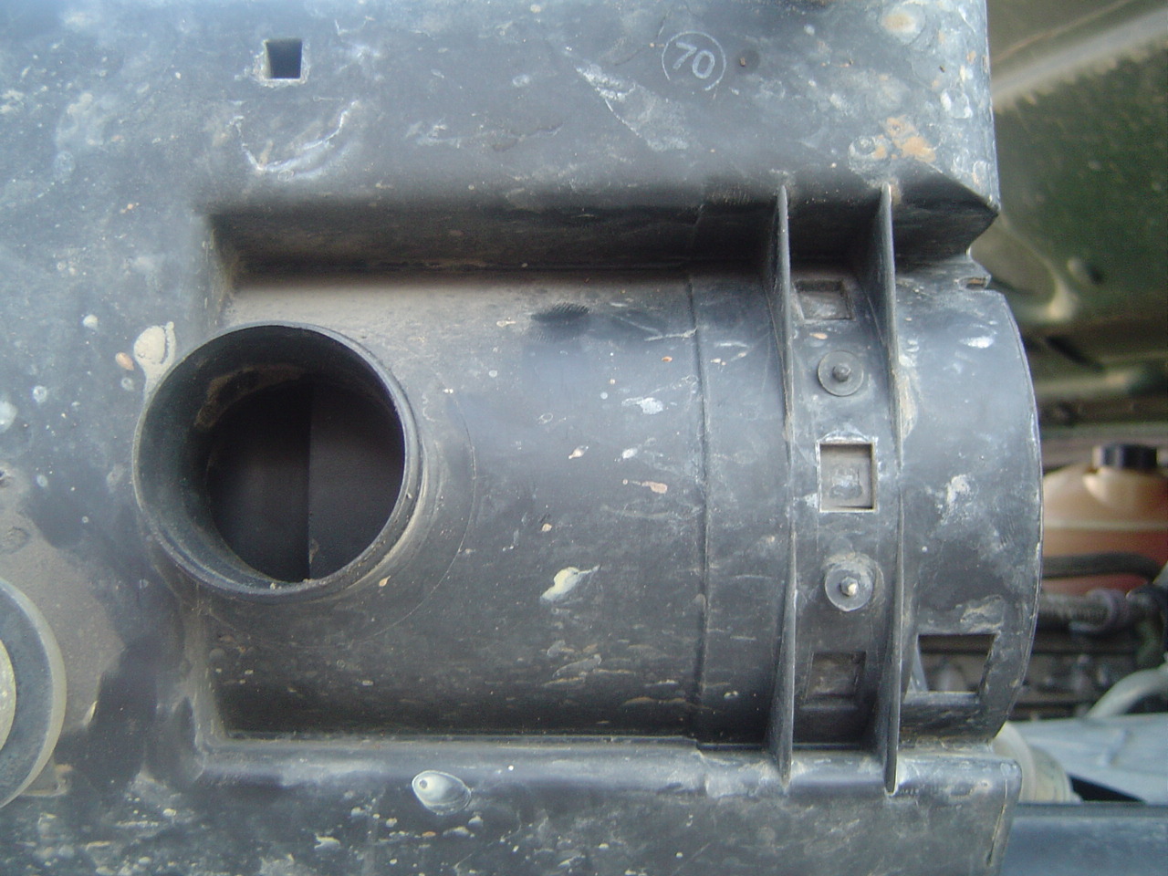

Re: Defender TD5 : ratatouillage quand il pleut !
Je ne m'étais pas trompé, voir les photos.C'est un véritable préfiltre cyclonique.
Sans cette turbine, le cyclone est totalement innéfficace puisque innexistant.
Je viens de re-schouffer mes photos .... J'ai bien les rivets et clips visibles sur mon tube, donc ils doivent fixer les ailettes du cyclonique .......
Cela voudrait dire que le système est en place, mais qu'il est trés inefficace! d'ailleurs, Torero, je remarque sur tes photos qu'il y a une grande disproportion entre la quantité de merde accumulée dans le fond de ta boite à air et le peu de crasse dans le tuyaux du bec de canard !!!
Effectivement, le bec de canard était tout à fait propre contrairement au fond de la boite à air.
