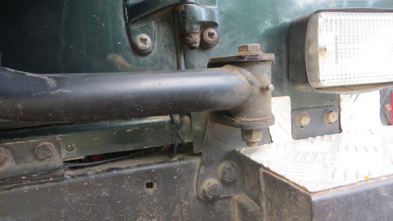

A relire ce post je suis étonné du montage ou plutôt de la conception de ce matériel qui se fixe sur une simple tôle en alu, et même avec un renfort coté intérieur vue les contraintes, sûr qu'il y aura découpe de la tôle.
Une seconde erreur, la longueur des bras, plus le bras de levier est long plus il y aura de contraintes..
J'ai un porte roue, certes moins sophistiqué que celui là, il n'a jamais bougé. Je ne sais même plus la marque, il est installé depuis 10 ans !!
Il est au plus près des charnières et fixé sur le renfort en acier du haut de la caisse et sur la traverse en bas
