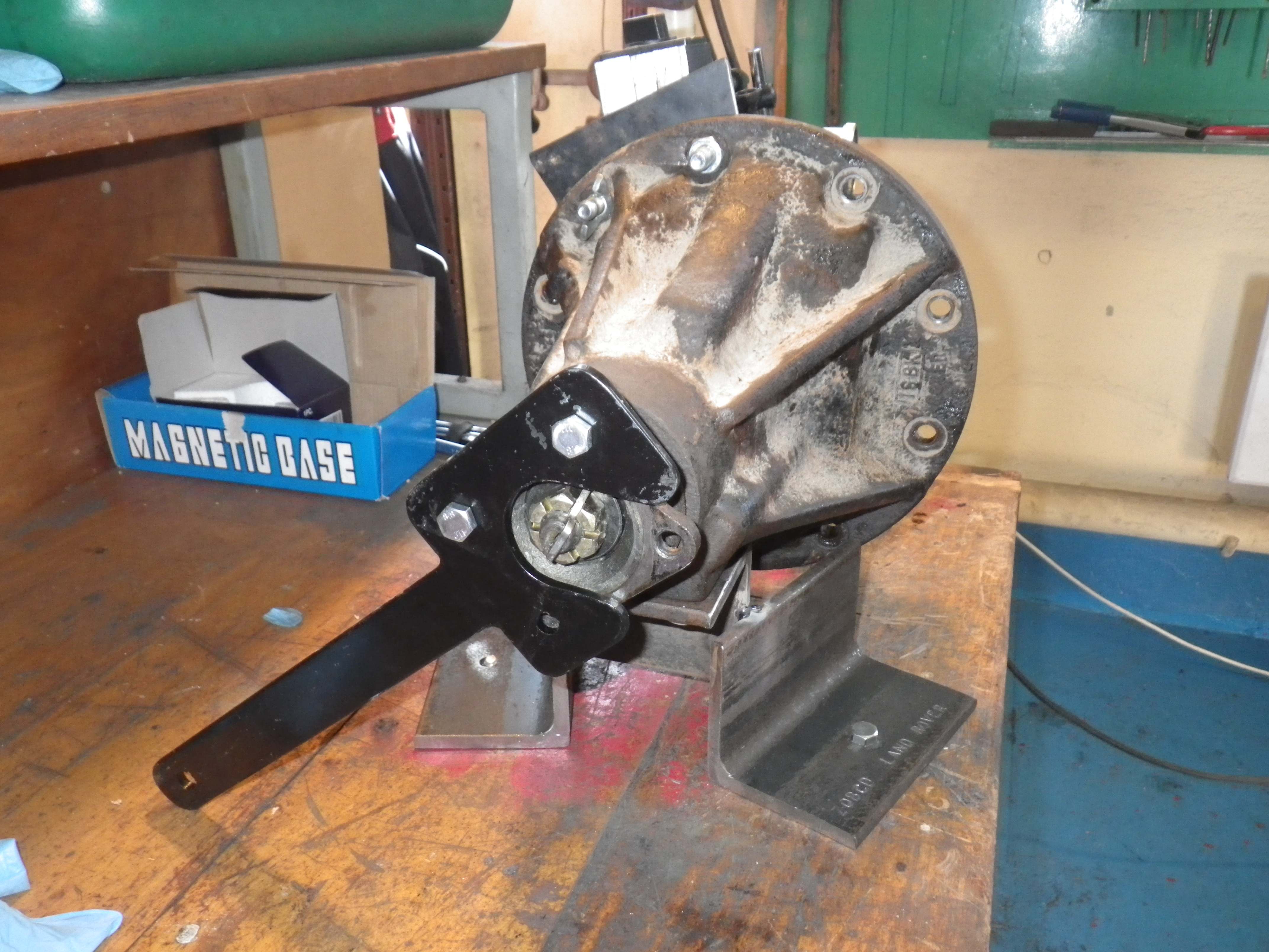

Salut à tous je viens vous donner des nouvelles concernant la modif sur les différentiels de mon Classic.
Mon but était (et l'est toujours) de remplacer le couple conique d'origine (46/13) par celui d'un Series (47/10).
Le rapport final passerai donc de 3,54 à 4,77.
Pourquoi ? Parce que je suis passé en 7.50 et que ça tire vachement long.
Après ouverture du binz je me suis rendu compte pour commencer que la bride de sortie de pont n'est pas en 4C contrairement à mon pignon d'attaque. Le problème est à présent résolu avec l'achat des brides qui vont bien.
La précontrainte est en cours de peaufinage.
Jusque la tous vas bien . . . . sauf que :
Le jeu entre dents est énorme ! J'ai beau recaler tout ça avec les écrous crénelés, c'est pas bon quand même.
Je développe -> mon écrou de rapprochement est très très rentré dans son logement et celui d'éloignement est quand à lui beaucoup trop sorti. Au point qu'il dépasse du plan de joint (projeté) du nez de pont.
Effectivement le diamètre du pignon en 10 dents est nettement plus petit, quand à la couronne . . . . je ne suis pas sur quelle rattrape cette réduction de taille.
Ma question est donc la suivante : existe t'il des entretoises qui rattrapent cet écart ? Un peu comme des élargisseurs de voie.
J'avais pensé mettre des rondelles entre la noix de différentiel et la couronne mais ça fait vraiment rafistolage à 2 balles.
Pourquoi pas faire moi même une entretoise de 0,3 ou 0,4 mm en acier ?
Toutes vos idées sont les bienvenues et qui sait, peut être que ce sera utile à quelqu'un d'autre

Entre la couronne et le corps de différentiel (la noix) ? C'est en effet surement la meilleure solution.Magoo a écrit : Pourquoi pas faire moi même une entretoise de 0,3 ou 0,4 mm en acier ?
Il faudra seulement partir d'une tôle dont la tolérance sur l'épaisseur est faible et éviter de trop déformer (pliure, bosse) quand tu découperas.
Mais avant, il faut vérifier au bleu que si tu approches la couronne, l'engrènement est toujours correct. Donc fait le test avant de te lancer dans l'achat et le découpage de tôle.
Perso, comme pour mon boulot, je prendrai contact avec des professionnels, comme par exemple Jicey http://www.jicey.com/calage.htm

Salut commandoscala.
Je n'ai pas vue de rondelle de calage entre pignon et roulement. Ni sur la version Range ni sur la Series.
Il y en a bien un empilage sur l'axe coté bride (tulipe) juste après le roulement "libre" -> les cales de réglage de précontrainte.
Une cale également entre corp de diff et chemin de roulement coté pignon -> cale de distance conique.
Je n'ai pour le moment pas changé les roulements. C'était aujourd'hui une première mise en place en vue de voir les différents problèmes à régler. Les differences sont minime par rapport à l'écart mesuré.
La couronne est mise tel quel sur la noix, tout comme à l'origine.
J'ai en revanche lu sur distri4x4 qu'ils vendaient des couples coniques sans cales . . . j'en déduit la nécessité de cales . . .

Oui, désolé il n'y a pas de cale!
Par contre ton entretoise en tole vas devoir etre de l'ordre du centimètre pour rattraper la différence!
En fait le problème que j'avais rencontrer était de mettre la noix de diff d'une serie dans un nez de 110, et la sa passe pas a cause des dimensions des roulements!
La différence d'épaisseur entre le pignon de serie et le pignon du 110 est très flagrante, comme tu dit il vas falloir un genre d'élargisseur!
Epaisseur a calculer?

Re, j'ai peur qu'une entretoise + la couronne ne passe pas dans la rainure de couronne qui est dans le corps du nez de pont!
A controler, l'idéal serait que tu arrive a mesurer l'écart entre dents "a quelque mm près" lorsque que tes écrous sont centrer,
tu fait une entretoise de l'épaisseur constater et tu éssaye!
Pense a trouver de très bonnes vis bien ajustées pour acoupler l'ensemble!
Good bidouille

La première entretoise est en place.
Pour résumer :
Une plaque d'alu de 4mm d'épaisseur coupée grossièrement en octogone afin qu'elle passe dans le tour.
Un coup de pointeau au milieu, et deux circonférences tracées. 171mm de diam et 125,5mm de diam.
Un trou de 12 en plein centre pour passer une vis en M12 qui ira dans le mandrin du tour ( on se calme les puristes
Plaque + vis en place dans le tour et en avant gentillet gentillet. Hop la découpe extérieure . . . et hop celle intérieure ( en réalité ça n'a vraiment pas été aussi rapide que hop
Un p'tit coup d' AutoCad pour tracer les gabarits et les centres des dix trous pour les vis de la couronne, le tout imprimé à l'échelle 1:1
Entretoise huilée à gogo, gabarit papier par dessus, un coup de baguette magique et la transparence opère. . . y'a plus qu'a pointer tout les trous.
Un coup de chignole pour percer à 9,5mm, on ébavure. On boit une bière et on met en place. . . . . ouf.
Avec 4mm d'épaisseur, ça permet de vraiment rattraper le manque dû au petit pignon et on ne perd pas en filets de vis.
J'imagine que mécaniquement on n’est pas dans les normes nanométriques de Solihull
mais bon . . . je pars pas faire les 24h du Mans non plus
mais bon . . . je pars pas faire les 24h du Mans non plus -

a louche c'est sa! Mais l'alu je suis très septique (surtout pour l'éffet de scisaillement entre les vis)
Je ne peut pas m'avancer, mais je pense que sa court a la casse ton affaire.
Utilise un acier et des vis plus longues de très bonne qualitée!
Good luck!!!
Good luck!!!
- Messages : 13977
Re: Différentiel de pont : révision et réglage
Oui, mais ton véhicule n'a pas été conçu pour faire les 24h du Mans.....Magoo a écrit : J'imagine que mécaniquement on n’est pas dans les normes nanométriques de Solihullmais bon . . . je pars pas faire les 24h du Mans non plus
- Messages : 13977
Perso cela ne me choque pas.commandoscala a écrit : a louche c'est sa! Mais l'alu je suis très septique (surtout pour l'éffet de scisaillement entre les vis)
Et pourquoi un effet de cisaillement entre les vis ?
Il suffit de regarder la classe de qualité utilisée par LR pour l'application et remettre des vis de même qualité.de très bonne qualitée!
commandoscala
- Messages : 203
- Enregistré le : 12/12/2010 12:09
l'alu étant très mous j'ai peur que meme en sérant très fort
1: risque d'écrasement
2: déformation et déssérage d'ou le scisaillement qui vas suivre et couper les vis!
Je ne sait pas comment exprimer le phénomène
A la limite si sa ce tien a 4mm, peut'etre sa passe, j'ai quand meme peur que l'alu soit vraiment trop tendre!
A tu l'ancienne couronne? T'as une bonne base de matériaux là je pense!!!
