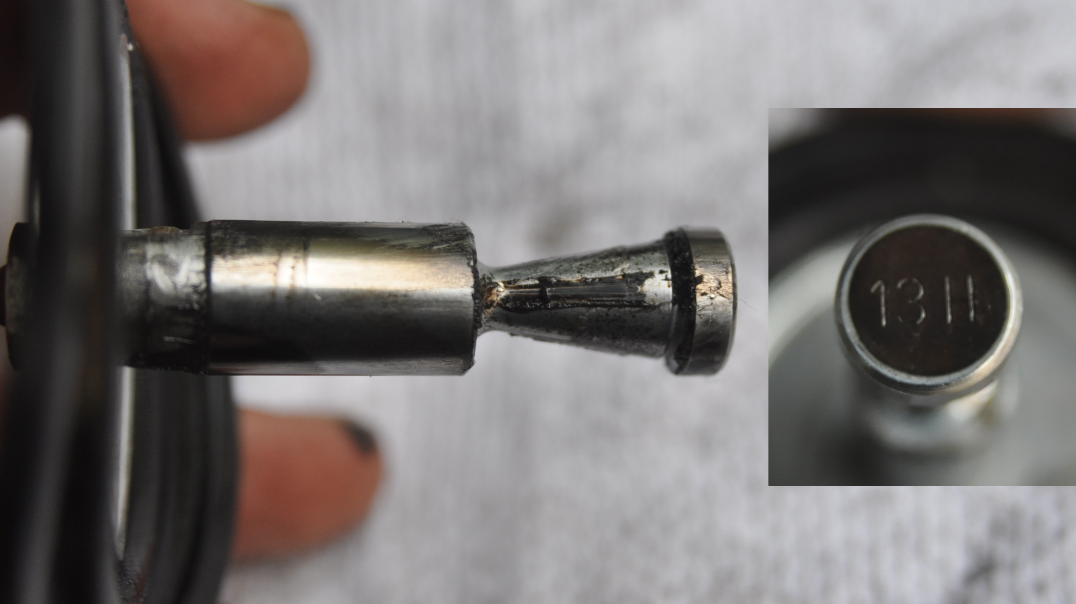

Re: Optimisation pompe à injection Bosch VE
je suis allé l'essayer et rien de plus niveau couple, surement le problème du bossage absent sur le cône?
Salut,gus08 a écrit :je suis allé l'essayer et rien de plus niveau couple, surement le problème du bossage absent sur le cône?
Peux tu nous mettre une photo de ton cône ?
Je ne comprends pas bien le problème, il n'est pas comme ça ton cône, marqué 13H en bout ? A+
si il est comme ça mon cône, par contre j'avais cru comprendre qu'il y avait un bossage?
bon, j'ai bien cherché, et mon cone n'est pas excentrique, je ne sais pas ce que ca peut faire du coup?
