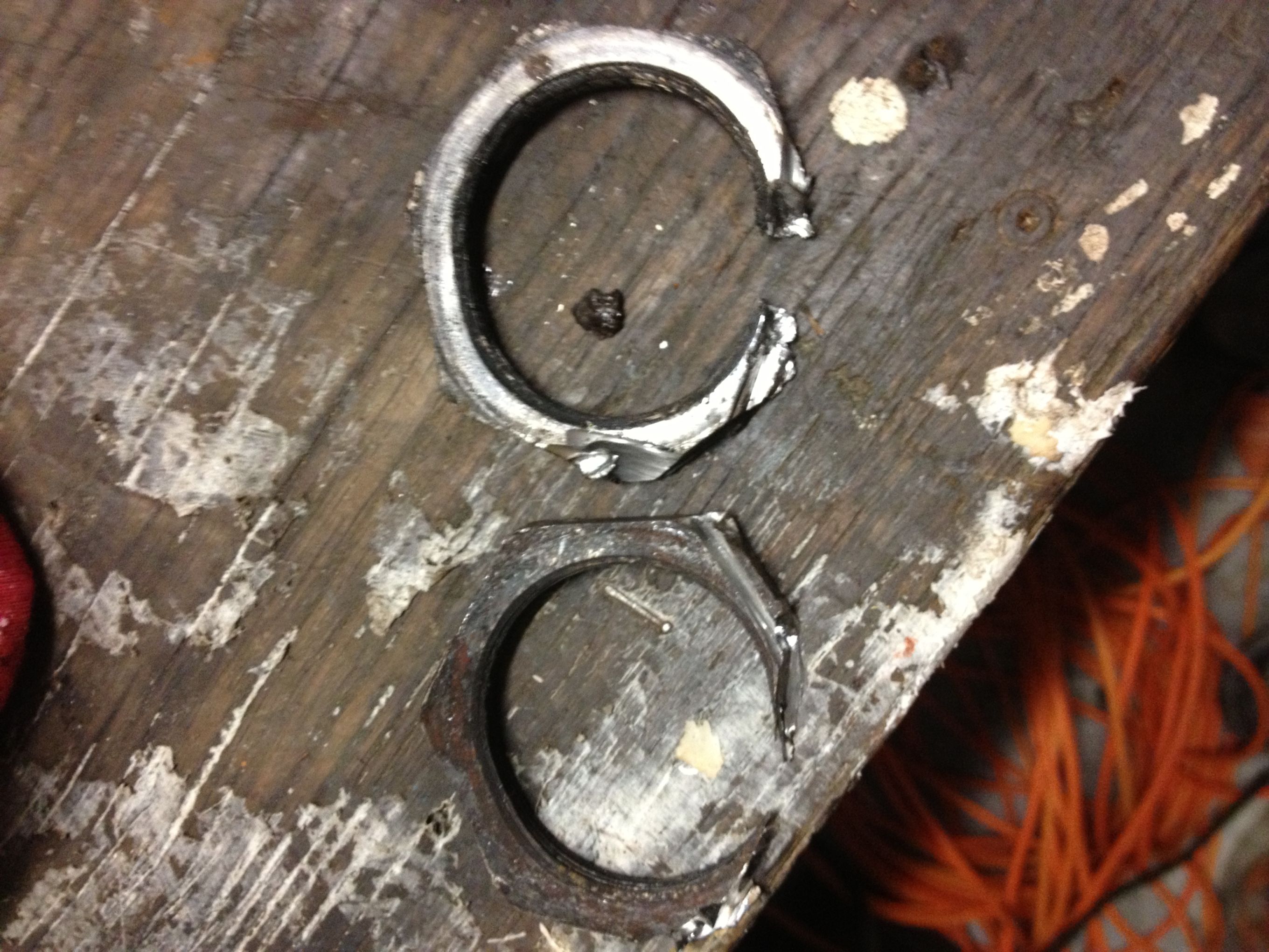

Et la impossible de demonter le 1er ecrou...avec la "clef tube" de 52...bon...je chauffe un peu...bcp...nada...
Un ami vient me filer un coup de main en amenant une vrai douille de 52...mon bon cliquet facom, levier de 1 metre...sans cliquet avec adapteur et ma clef fixe anglaise de bonne facture...nicht!!!
Ok...meuleuse..dremel..on vient a bout du 1er ecrou sans abimer la fusee...
Rondelle ok...

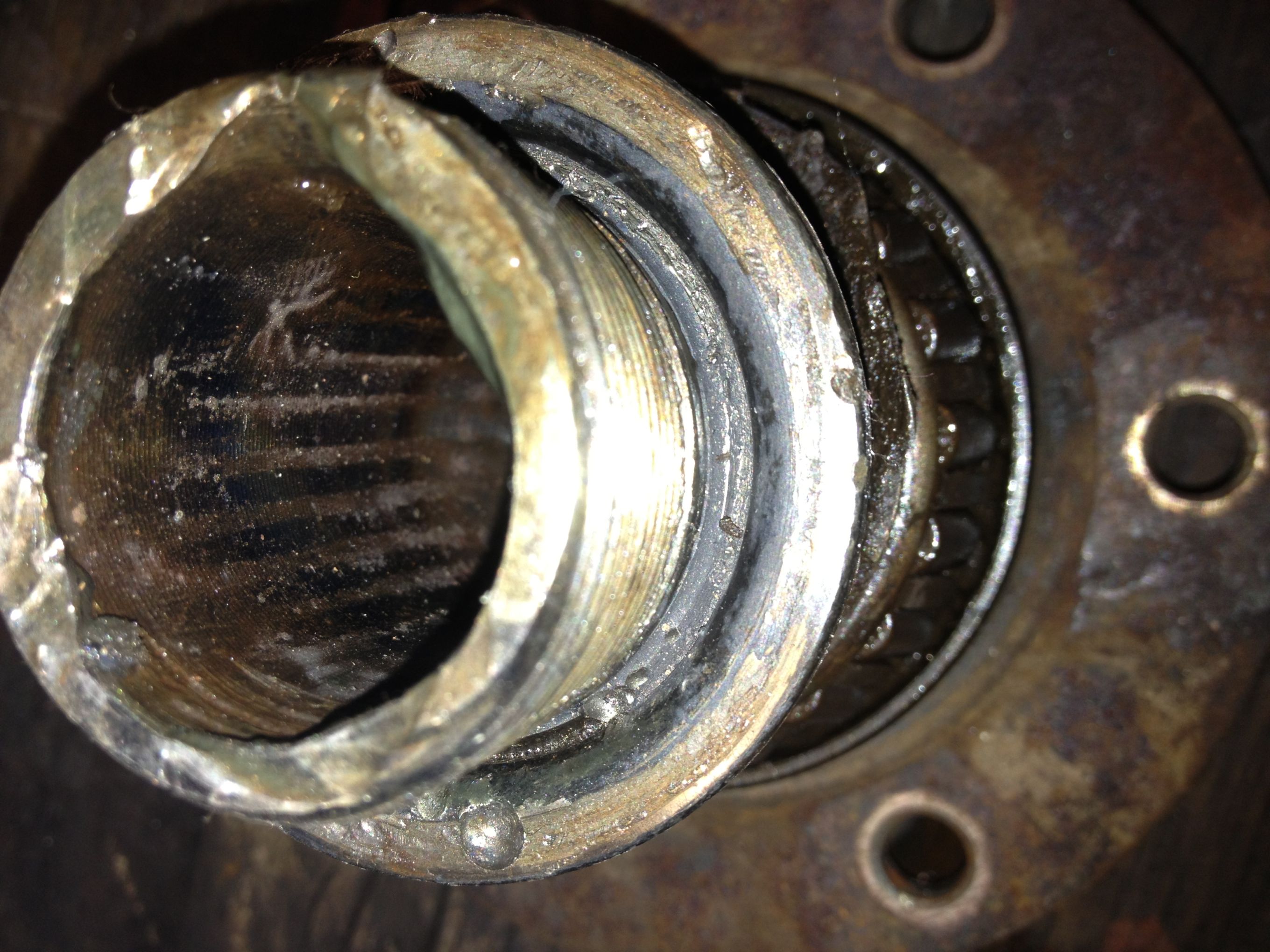

Second ecrou...meme histoire!!!! MAis la au fond du moyeu....
Dremel...et je dis adieu a ma fusee...( pas grave...)....et il vient...
ecrous 52
ecrous 52
La...entretoise, j'me dit elle va venir comme la rondelle...walou!!!
Coincee!!!
Je regarde bien...pas le bon modele! Il n'y a pas de detrompeur en meplat, l'interieur est rond...reparation a l'africaine...

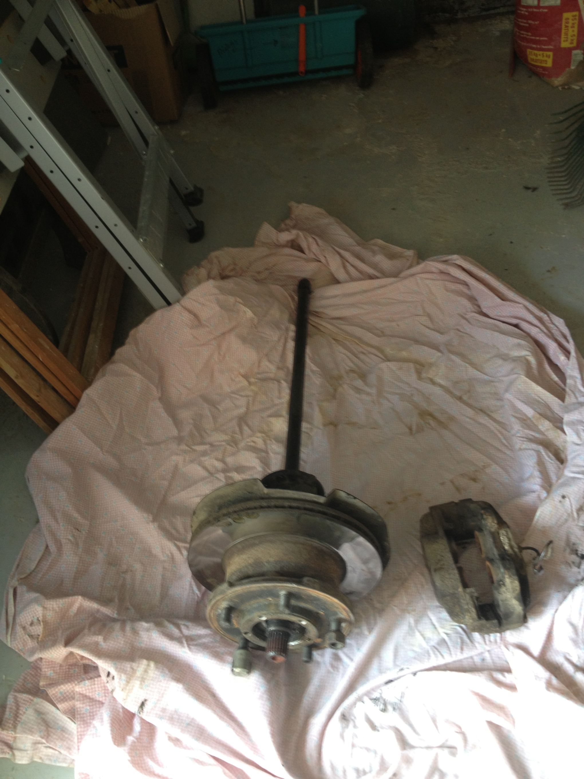

La ca ma chauffe la tete...demontage complet:

Et attaque de la rondelle...a la perceuse...au burin...bref au bas mot 1 heure et demi...
Rondelle sortie...le moyeu doit sortir...
Trop facile...ben non...tout est coince!!!
Chauffage, marteau dynamometrique, burin, barre a mine....
Presse de 10 tonnes au garage du coin...NADA!!!!!!!!!!!!!!!!!!!!!
Apres 2h30 d'essais divers et varies, un A/R chez un ami garagiste land pour recuperer deux moyeux complets au cas ou...je sors le marteau piqueur 11 joules avec une "meche" pointue! Je 'sacque" comme un dingue dessus...les vibrations ont p'tet fait quelque chose...deux coup de marteau et c'est sorti!!!
Fusee morte, moyeu recupere...je n'avais pas de moyeur neuf...que la fusee...ouf...

laBon on vient de terminer le coté gauche du Def, un TD5 de 2003.
Infos: On a bien regardé le mécaphoto!
Le copain, mécanicien militaire en retraite, a l'expérience des Minerva!
Jeu important sur le roulement de pivot supérieur, il a bien morflé!
J'ai du shimmy à 90 km/h alors que l'équilibrage est récent!
Le Def tire à droite en freinant. Disque et plaquettes gauche imbibé d'huile.
La clé 12 pans pour retirer l'étrier de frein c'est une clé de 1/2! On a acheté la douille qui va bien car avec la douille de 13 cela merdait!
J'avais commandé le kit chez Rimmer Bros. Seul souci, le TD5 demande une entretoise, il y a un seul écrou!
Bon on a scié le vieil écrou, aminci à la disqueuse et on fait un montage 300 TDI!
Une cale, l'écrou, la rondelle à plier, l'écrou scié et aminci!
Pas de comparateur disponible, on a remonté une seule des deux rondelles avant le clips, pas possible de mettre une seconde même la plus fine que j'avais commandées! Pas de jeu perceptible.
Idem pour les épaisseurs de pivot supérieur, deux remontées, la plus fine des trois est restée en réserve!
Contrôle aucun jeu!
Nouvelles plaquettes de freins placées sur le disque nettoyé au Theener car plaqué de cambouis!
Test route, cela chauffe encore un peu plus à gauche qu'à droite, cela devrait se mettre gentiment au fil des km selon le copain!
Après 20 km le Def tire de moins en moins à droite!. Les nouvelles plaquettes se mettent, le copain a changé celles de gauche, celles de droite peu usées ont été laissées en place. On va tester demain sur plus longs trajets avec arrêts, c'est plus chaud mais pas trop, on sait laisser la main sans souci sur la main meneuse.
Merci à tous
Alain
