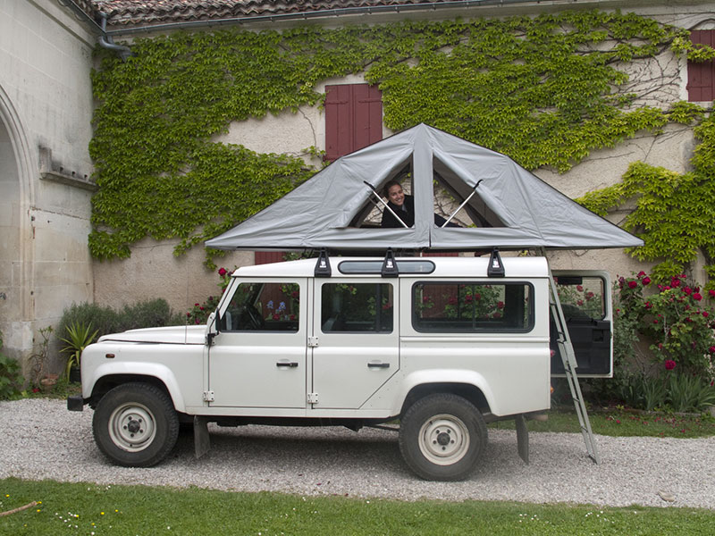

J'ai une tente de toit James Baroud Nomad, fixée pour le moment directement sur des barres de toit Rhino Rack (via les cavaliers fournis avec la tente).
Je voudrais installer une galerie sur le toit de mon Def 110, et suis à la recherche d'avis / conseils, car j'hesite entre un plateau sans rebords Rhino Rack (du coup j'a deja les pieds) et une galerie FrontRunner Expedition, avec ou sans ridelles.
Pour le moment, la tente dépliée couvre tout le toit (cf. photos), mais avec une galerie, je la déplierais moitié sur le toit, moitié à l'arriere du Def en la faisant reposer sur les pieds à rallonge.
J'aimerais savoir si certains d'entre vous ont ce type de tente installé sur galerie FR ou plateau RR, et si la fixation est possible facilement ou pas ? Interet / inconvenient de l'une ou l'autre solution ?

Il y a toujours moyen de de fixer une tente de toit, dans un sens ou dans l'autre.J'aimerais savoir si certains d'entre vous ont ce type de tente installé sur galerie FR ou plateau RR, et si la fixation est possible facilement ou pas ?
Un plateau est largement préférable, cela te laisse le choix de varier le sens d'orientation de la tente, selon l'avantage que ton expérience aura tiré d'une configuration ou d'une autre, et/ou de l'évolution de la famille.Interet / inconvenient de l'une ou l'autre solution ?
Mais dans tous les cas, le facteur de choix N°1 c'est le poids, cela peut se traduire part l'achat de la FR si c'est la plus légère quitte a couper les ridelles pour en faire un plateau. Sachant que les rebords ne servent à rien, car de toute façon, lorsque l'on met quelque chose sur le toit on l'attache d'une part et d'autre part cela augmente la hauteur hors tout du land lors qu'elle est à vide pour rien.
Un critère de positionnement de la tente de toit, c'est celui qui te laissera l'accès libre a toute les portes du land.
Un autre c'est celui qui te permettra de t' affranchir de l'échelle, avec une échelle fixée au land mais dans ton cas pas évident.

Quelques réflexions personnelles sur la question (pas encore d'expérience vraie à livrer !) :
Sur mon 110SW, J'ai installé une FR-expédition (que j'ai prise avec une paire de pieds supplémentaire portant ainsi le total à 5 paires).
J'envisage l'achat (ultérieur) d'une tente de toit, et je me suis posé (trop tardivement) la même question concernant les ridelles. MAIS :
1- Certains montent la galerie "à l'envers" (ridelles devant) --> tente à l'arrière, ouverture à droite, gauche ou en arrière.
2- Il semblerait qu'il existe des rehausses permettant de déployer la tente au-dessus des ridelles. A voir. De toutes façons, ça entraine dès lors une hauteur supplémentaire.

Re: Tente de toit sur Galerie (conseils)
Si tu met la tente plus haute, tu augmentes le tangage
et les forces qui s’exerce sur la galerie dans les virages
Si tu vas faire de la piste, ton support de galerie va pas aimer
Le plateau RR est livré nu et ensuite tu peux commander
les ridelles qui peuvent se mettre a l'avant a l’arriere ou au milieux du plateau
On peut même ne pas les mettre
Mon expérience avec la même tante que la tienne , 3000 km dont 400 de pistes,
conduite tranquille familiale avec galerie RR et fixation sur la partie arrière
- fissure de la partie avant du toit dans l'arrondie ( poutant j'avais relativement peut de charge a cet endroit)
- besoin de resserrer les boulons des fixations de la galerie régulièrement
- présence d'un jeu qui s'est installé au niveau du plateau du support de galerie
Je n'ai pas encore eu le temps de regarder précisément ou s'est installé le jeu
mais ça se manifeste par un bruit qui vient de cette partie du toit
Si je peux me permettre quelques conseils :
- prendre impérativement 5 fixations de galerie
- si possible installer la tente en tete ( comme sur ton montage ), ou mettre d'autres amortisseurs arriere, un peu plus dur si la tante est a l’arrière
- vu l'importance des force qui s'exerce sur la galerie, ne pas la surélever ( aussi pour des histoires d'assurance )
- pour ce qui est de l’échelle, avec cette tante je n'ai pas trouvé quel montage permettrai d'utiliser celle qui est fixe à l’arrière
Je joins 2 photos @+

Salut,finoseco a écrit :Bonjour à tous,
Brice
Comme ici, c'est impossible de trouver une galerie, j'avais pensé à cette possibilité
J'ai une galerie de disco, trop haute pour le range.
Combien peuvent supporter tes barres de toi ?
Tu as mis combien de barres ?
Une tente plus deux personnes, c'est lourd !
Si j'ai tout compris, tu l'a fait s'ouvrir vers l'arrière et elle repose ainsi sur d'autres barres de toit ce qui répartit le poids ?
Alors pour ce qui est de la charge supportée, je n'en ai aucune idée !
En revanche, avec 3 barres comme sur la photo cela suffit largement. J'ai essayé avec 4 mais c'est trop, cela enpeche l'arriere de la tente de bien se poser à plat, et cela force et abime.
"Si j'ai tout compris, tu l'a fait s'ouvrir vers l'arrière et elle repose ainsi sur d'autres barres de toit ce qui répartit le poids ?"
Oui, exactement !

Merci pour ta réponse.
Reste juste à trouver les barres de toit.
Les barres thule, ici, la paire 400 $ CA. En France, les mêmes, 100 euros...
Les barres sont données pour 75 kg.
La tente pèse 52 kg je crois.
Si on ajoute 180 kg de dormeurs ça fait 227 kg.
Donc trois barre serait juste, sauf si je fais un régime.
Comme je peux juste les acheter par deux, je verrais trois barre sous la tente et une en plus à l'arrière.
Sinon Bajarack a un modèle, le universal EXP
il se fixe sur des barres de toit.
Il est prévu pour les tentes de toit.
Je vais cogiter tout ça !
