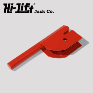

bonjour,
il existe des adaptateur hi lift pour Land Rover qui vont dans le trou prévu au cric d'origine
tu devrais en trouver chez la plus part des équipementiers ;)
