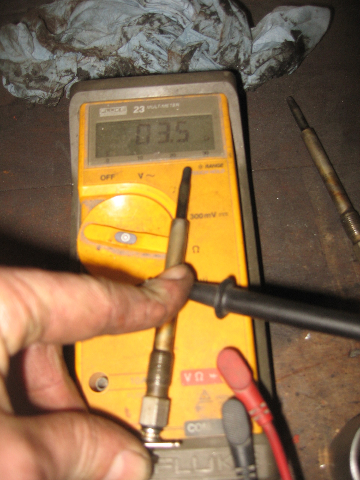

Ca m'interesse. Comment as tu fait?rodeo a écrit :Verfication des bougies de chauffe ok parcontre il semblerai que le gasoil n arrive pas

Salut,def1jour a écrit :Ca m'interesse. Comment as tu fait?rodeo a écrit :Verfication des bougies de chauffe ok parcontre il semblerai que le gasoil n arrive pas
L’Ohmmètre, ce n'est pas mal, si tu relèves environ 3,5 Ω entre le corps de la bougie et le filetage de sa connexion électrique, c'est qu'elle est bonne. Attention, 3,5Ω représente une faible valeur ohmique que tous les contrôleurs ne sont pas capables de mesurer, a ne pas confondre avec une bougie en court circuit dont la valeur Ohmique lue sera Zéro Ohm.
Si par contre à la lecture l'Ohmmètre indique l'infini, c'est à dire pas de contact, la bougie est hors service, c'est le symptôme le plus fréquent d'une bougie morte.
Un contrôle visuel aussi si la pointe dit de crayon n'est pas éclatée.
Un simple test dynamique, en branchant directement la bougie sur une batterie, si elle devient rouge et qu'elle chauffe, c'est qu'elle est bonne.
Autre test à l'aide d'une lampe témoin, il faut juste démonter la connexion électrique de la bougie, placer la masse de la lampe test à la place, et le + de la lampe test sur un 12V, si elle s'allume bougie OK dans le cas contraire bougie HS.

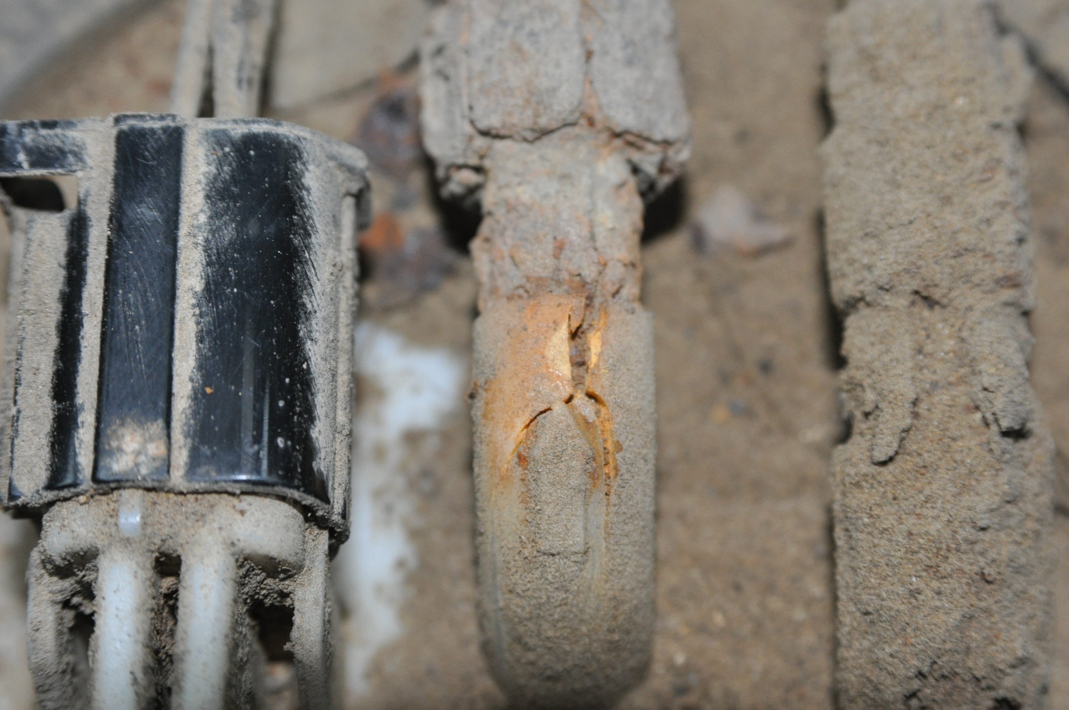

Sur les disco un peu vieillissant, il y a aussi les raccords de jauge et autre sur le réservoir qui se craquellent. Un peu plus en détail...
