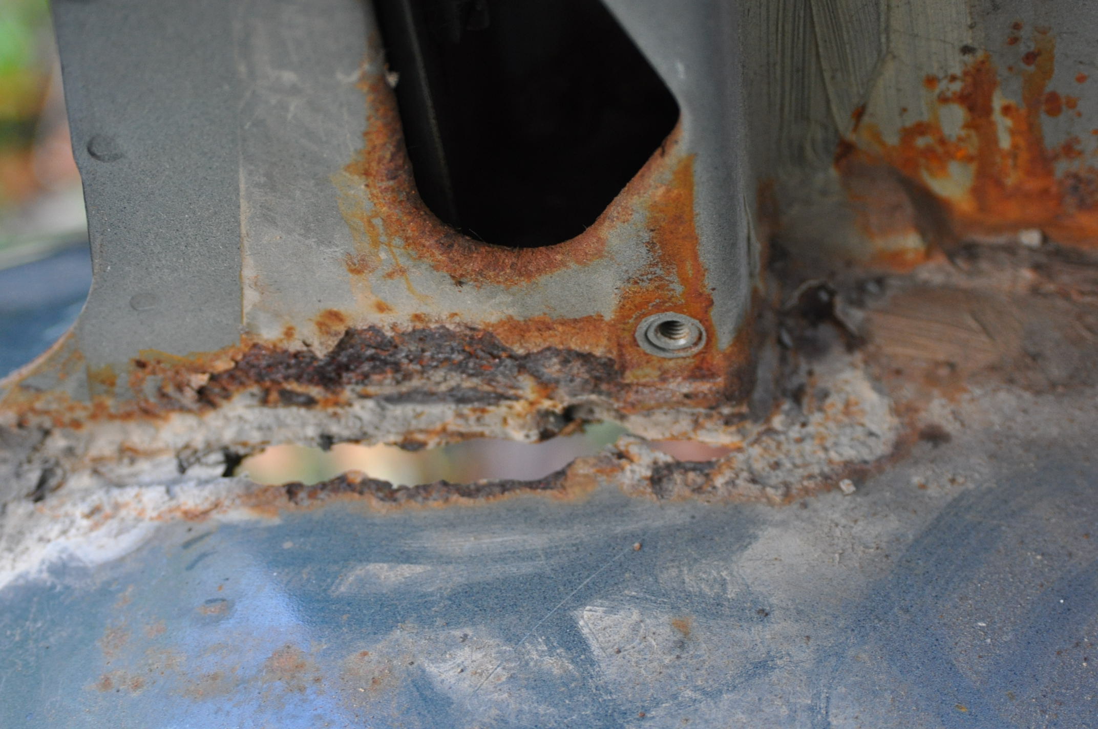

Voilà, je suis en cours de traitement de la rouille sur le disco..
Après avoir lu la totalité des inters qui traitent de ce traitement :mrgreen: , j'ai encore quelques interrogations.. :(
Enfin surtout une..
J'ai personnellement traité les parties extérieures avec passivant(transformateur) puis Rustol, puis peinture ou pas
suivant l'accessibilité(Merci PATER).. et je vais passer maintenant à l'intérieur.. aux corps creux..
Je souhaite enlever le maximum de débris car j'ai constaté avec la soufflette qu'il y avait du monde là dedans..
L'idéal serait donc d'y projeter de l'eau pour nettoyage puis de l'huile(?) puis la cire mais l'accès est impossible
comma vous le savez déjà.. pour ceux qui ont traité l'intérieur du chassis... comment avez vous procédez pour
être clair.. Avez vous envoyez directement la cire sur le tas de m"rde..? Procédez vous à un nettoyage..? Ou bien
alors avez vous imbibez tout ca d'huile de vidange puis aspersion à la cire..? J'avoue que j'aimerais bien en virer un
maximum mais vu la conception des profilés(il y a des arrêtes comme LOLO nous l'a montré avec sa phototèque),
n'est-ce pas peine perdue.?

Salut, hormis toutes les considérations sur les châssis, dans l'idéale sur un disco, j'aurais tendance à dire qu'il faut percer et ou démonter des petits trucs, pour introduire correctement le corps creux et nettoyer autant que possible les intérieurs des parties de la coque à traiter. Mais bon, dans certain cas cela ne vaut pas le coup d'en rajouter hein, on n'est pas les Daltons et pour le coup, je pense qu'il faut mieux éviter de percer. :mrgreen:
Tarimes a écrit :je vais passer maintenant à l'intérieur..
1)
2)
3)
4)
5)
6)
7)
8 )
9)
10)
11)
12)
Bon courage dans tes investigations intérieur. Là tu as une piste, un avenir possible, si tu rates un coin des méandres impénétrables d'un disco. D'où le démontage de quelques vis ou le perçage préventif, qui à terme est rentable. Un disco peut très vite finir d'un cancer généralisé, si tu ne choppes pas les premiers métastases à temps. Fais bien toutes les analyses possibles :(
Pour nettoyer le châssis, une buse de karcher qui sert à déboucher les canalisations est bien pratique et efficace. Quant au corps creux à l'intérieur du châssis après séchage et "rustolage" en bombe ou au pistolet à corps creux, c'est direct pas d'huile.

Je viens de traiter mon châssis avec huile de lin, siccatif et Rustol.
Cela semble très bien.
