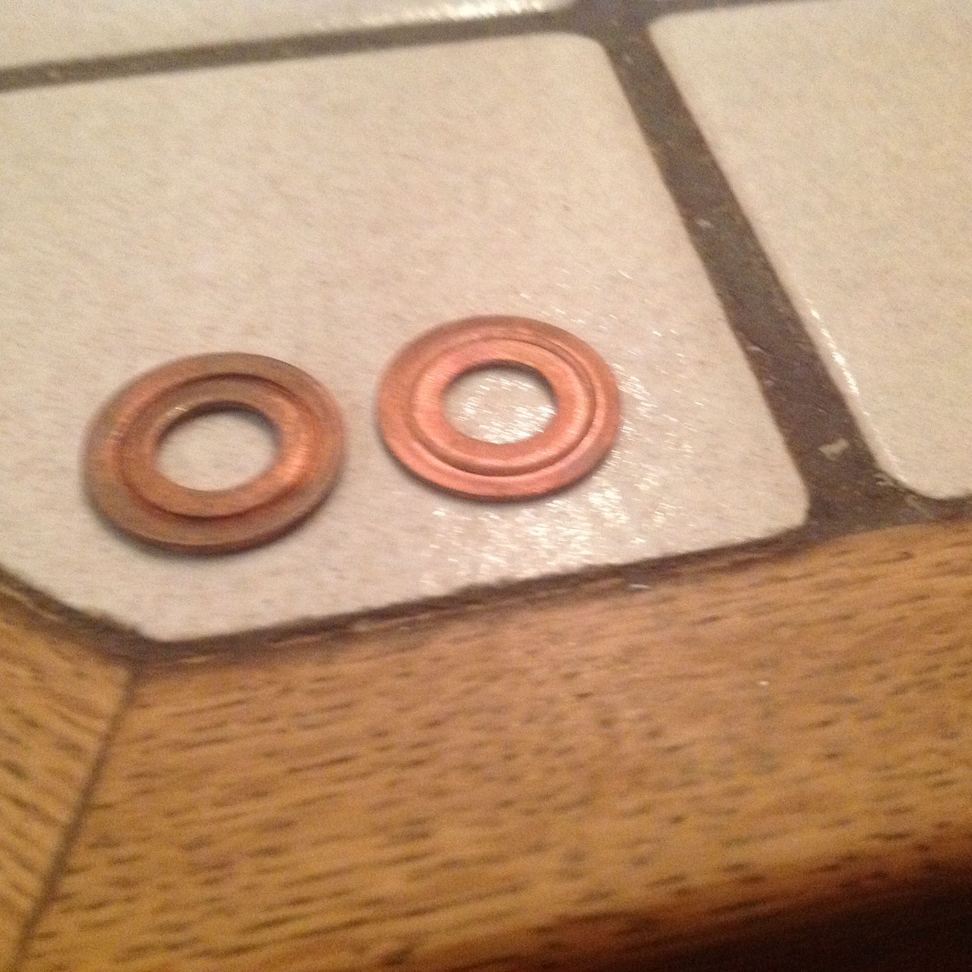

Bonsoir à tous,
Je vais remonter mes injecteurs sur le Disco 200TDI apres les avoir fait tester.
Je viens de recevoir les joints et je m'aperçois qu'il y a un sens. En effet il y a une petite lèvre d'un côté. Quelqu'un sait de quel côté ce monte le joint?

Il n'y a pas assez de sujet sur le 200TDi pour que tu viennes pourrir celui d'un V8 récent de 2015 ?....... LOL
Re: fonctionnement injecteur
Désolé, je vais me débrouiller seul.
