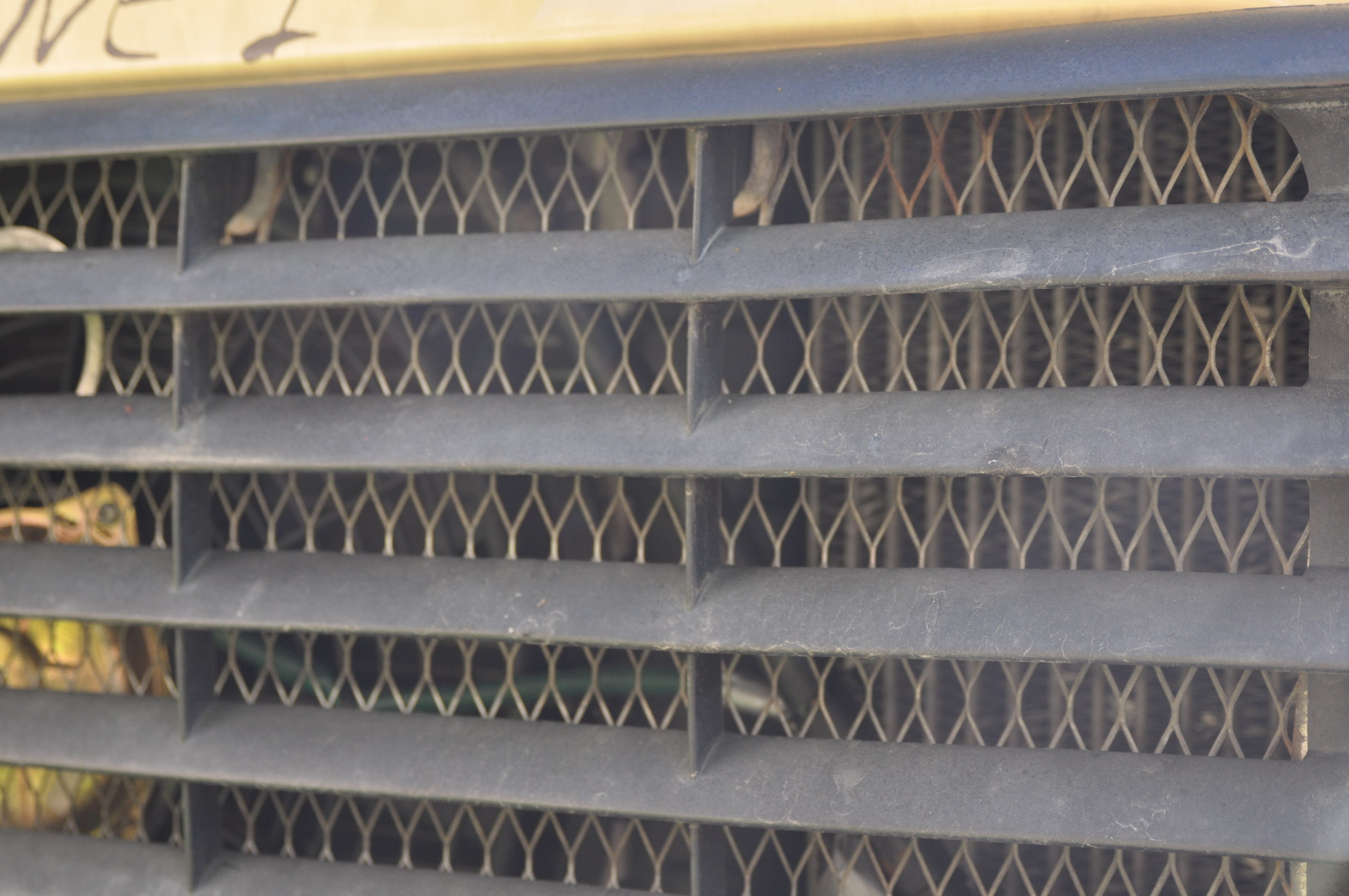

Messages : 6203
Re: Passage à gué - Defender 2.5 TD de 1988
Prévoir également une grille de protection pour le radiateur. Il m'est arrivé il y a longtemps de percer mon radiateur à cause de la glace qui devait faire 4 ou 5 cm d'épaisseur lors d'un passage de gué, mais on n'est pas a l'abri d'une branche ou de tout autre élément contentant pour des ailettes de radiateur, pas forcement visible dans de l'eau boueuse. Ou sur piste lorsque l'on croise un autre véhicule se prendre un jet de pierre est monnaie courante pour ma part une fois au Maroc (dépassement) et une fois en Auvergne (croisement). Dans tout les cas, il a fallu bien bricoler. Depuis plus de soucis.
La même existe peut-être en version moderne, je ne sais pas, c'était du temps ou les lands avaient leur système d'ouverture de capot au centre de la calandre .
