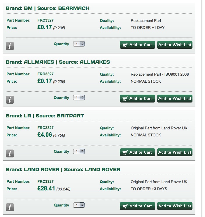

Bon, j'ouvre ce post car je vais passer par la case embrayage, mon disco commence à peiner en 5ème en cote.. je l'ai senti venir tout doucement mais c'est maintenant vraiment flagrant donc changement.. je ferai un post complet ici sur ce changement.. mais déjà merci pour ce que j'ai lu ici le concernant qui m'a déjà énormément aider pour la préparation du chantier..
Le boulot n'est pas fait donc le post sera complété dans pas longtemps mais je commence par la commande..
Avez vous entendu parler ou avez vous constaté l'envolée des prix des pièces génuine..?(ça ne concerne pas uniquement Land rover..)
Va t on encore pouvoir se procurer des pièces génuines à des tarifs acceptables..? Je vous mets deux captures d'écran tirées de LR DIRECT qui illustre le haut et le bas d'une page de leur site, cela concerne le clip de la fourchette, êtes vous prêts à dépenser plus de 30€ pour cette pièce..? Qu'en pensez vous..? Les refs passent de 0,17 à 28£..? C'est quoi ce bins..? Et ce n'est absolument pas lié à cette pièce en particulier, l'écart hallucinant de prix est réel pour la plupart des références.. par exemple le kit embrayage est à 160£ en génuine sur ce site et le Borg et beck est à 80 sur ebay, moitié moins cher, qu'en pensez vous..? Ils nous prennent encore pour des moutons sans vouloir polémiquer.?

C'est un sujet très largement abordé de long en large. Faut-il encore y revenir pour dire la même chose ?Tarimes a écrit : Avez vous entendu parler ou avez vous constaté l'envolée des prix des pièces génuine..?(ça ne concerne pas uniquement Land rover..)

juste pour repondre rapidement
le clip de la fourchette n est une piece d usure et ne sert qu'a maintenir la tige du recepteur afin de faciliter son montage
donc acheter du Genuine dans ce cas est une utopie

merci pour ce retour,
oui, je ne mettrai pas 33€ dans un clip en plastique.. c'est pour moi une évidence même si je considère que le génuine est une économie dans le temps comme souvent évoqué sur ce site..

Ce que je voulais dire dans le premier post, ce n'est pas les écarts de prix fonction de la qualité LR ou pas mais la RÉCENTE envolée des prix des pièces détachées dans l'automobile... vous savez à combien est 1(pas 10)écrou nylstop pour l'arbre..? Sur LRdirect, l'écrou est à 10€en génuine..
Je crois que les constructeurs vendent moins de véhicules et donc se refont sur les pièces.. mais 33€ le clip et 10€ l'écrou, même si c'est pour faire bosser des gens, je refuse.. c'est totalement insensé..

Re: Changement embrayage Disco300tdi 1997
Tarimes a écrit :[...]Avez vous entendu parler ou avez vous constaté l'envolée des prix des pièces génuine..?(ça ne concerne pas uniquement Land rover..)
Je pense que le problème est surtout avec LR Direct :Tarimes a écrit :[...]Ce que je voulais dire dans le premier post, ce n'est pas les écarts de prix fonction de la qualité LR ou pas mais la RÉCENTE envolée des prix des pièces détachées dans l'automobile... vous savez à combien est 1(pas 10)écrou nylstop pour l'arbre..? Sur LRdirect, l'écrou est à 10€en génuine..Je crois que les constructeurs vendent moins de véhicules et donc se refont sur les pièces.. mais 33€ le clip et 10€ l'écrou, même si c'est pour faire bosser des gens, je refuse.. c'est totalement insensé..
Dans une concession d'Île-de France (pas la moins chère), le clips (ref. FRC3327) est à 4,77 EUR (pas 33 EUR) et l'écrou d'arbre de transmission (ref. NZ606041L) est à 3,21 EUR (pas 10 EUR)...

Bon recadrage.Cyriland a écrit : Je pense que le problème est surtout avec LR Direct :

je suis tout a fait d'accord,mais comme pour toutes les pieces de rechanges il faut surfer sur les différents fournisseurs potentiels
voir un post sur la FAQ qui ressence pas mal de distributeurs (post de FEUB je croit:faire recherche)
L"avantage de LR Direct est qu'il précise au moins l'origine (Briittpart,Bearmach,Valeo,SNR,SKF,Corteco...pièces OEM,LR ect)
Ca laisse au moins le choix en fonction de la criticité de la pièce et du prix
pour repondre a Cyriland il y'a les memes prix sur LR direct mais pas en Génuine LR:ce qui ser a rien sur ce type de pièces
Humour:Je n'ai pas d'action chez LR et commande aussi sur beaucoup d'autres sites Francais meme si je trouve que beaucoup de revendeurs exagérent avec des differences de 1 à 8 (je ne citerais pas les arnaqueurs)
-un exemple récent un petit peu en dehors des rechanges j'ai acheté un treuil 5.9T semaine dernière et recu (certes made in China) au prix de 240€ livré a un revendeur Hollandais (PRO) et l'identique le meme jour était et est toujours à 616€ par un revendeur francais (PRO avec no SIREN et tout)
y'en a qui se font du ''beurre'' facilement
je suis aussi pour acheter Francais mais ca devient difficile ou onéreux pour le meme produit

Il m'est arrivé de les solliciter pour un prix "déconnant" et c'était en fait une erreur de prix.The Pater a écrit :Bon recadrage.Cyriland a écrit : Je pense que le problème est surtout avec LR Direct :

je pense qu'ils (LR Direct et autres sites) n'ont aucun intéret à vendre plus cher qu'une concession LR car sinon avec les frais de port ils ne vendraient pas beaucoup
il arrive aussi que certaines concessions ou agent LR proposent des pièces autres que origine LR (Genuine) tout simplement pour fidéliser leur clientèle (prix) et sans pour cela entrainer de conséquences sur la fiabilité selon leur criticiité sur le vehicule
(beaucoup d'entres nous avec les dimensions et matériau vont commandés un joint torique ou SPY directement dur un site spécialisé a des prix décents :ce n'est qu'un exemple)
La recherche est toujours bénéfique (mais avec le concours des expérimentés sur le sujet quant au choix)

bon, je vois que la polémique est stérile.. j'aurais mieux fait de me taire..
Effectivement
Bon, de toute façon, j'avais associé cette envolée à une info que j'avais entendu ou lu sur la hausse spectaculaire des pièces détachées constructeur sur le marché mais la remarque de Cyriland recadre effectivement le débat.. je croyais que LRdirect subissait cette hausse et n'en était pas les instigateurs, je me trompais..
Effectivement
Euh... cela ferait deux erreurs de prix et non pas une..ludo59 a écrit :Il m'est arrivé de les solliciter pour un prix "déconnant" et c'était en fait une erreur de prix.The Pater a écrit :Bon recadrage.Cyriland a écrit : Je pense que le problème est surtout avec LR Direct :
