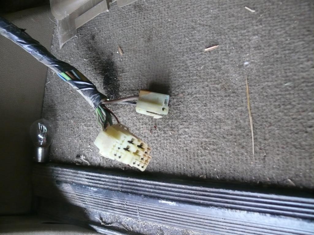

Du faisceau du feu arrière gauche, part une prise.
Savez vous à quoi elle sert ?

Donc en conclusion à quoi sert la prise cachée derrière le feux ? deuxième photo

Sais tu à quoi sert la prise en photo ?

absolument pas mais il serait peut être bon de penser que cette prise doit servir a des options ...
peut etre la connectique pour une remorque??un accessoire en option???? car ils sont du prévoir un faisceau complet lors de la fabrication du disco , au cas ou tout est déja tiré... avec un schéma tu le sauras de suite.... je vais voir si je trouve une info.
