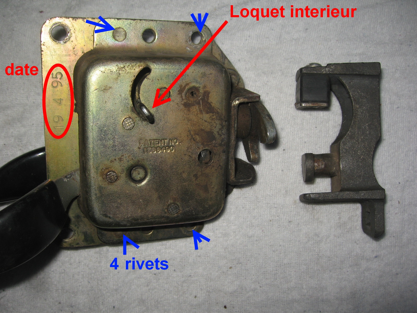

Salut, c'est bien le dire, il y a eu un changement pour la porte arrière avec la fin des fenêtres à glissière vers 1984 ou début 85. Sur les TD4 il y a toujours les même serrure avec une ouverture supplémentaire afin de commander la fermeture par un électro-aimant via une tringlerie.
Celle çi provient d'un 300Tdi mais elle est identique à la tienne.
Le mécanisme de fermeture de la porte arrière me pose soucis.
Pour ouvrir et fermer, de l'intérieur ou de l'extérieur ... pas de problème.
OK, donc il est probable que le problème provienne du barillet qui coince.
Par contre impossible de faire fonctionner le mécanisme de verrouillage.
Ce n'est pas la bonne serrure mais très proche, c'est une latérale droite de 83/84. A l'intérieur, on peut voir sur quoi agit le barillet, et le petit levier.
La photo était destinée a un problème de ressort.

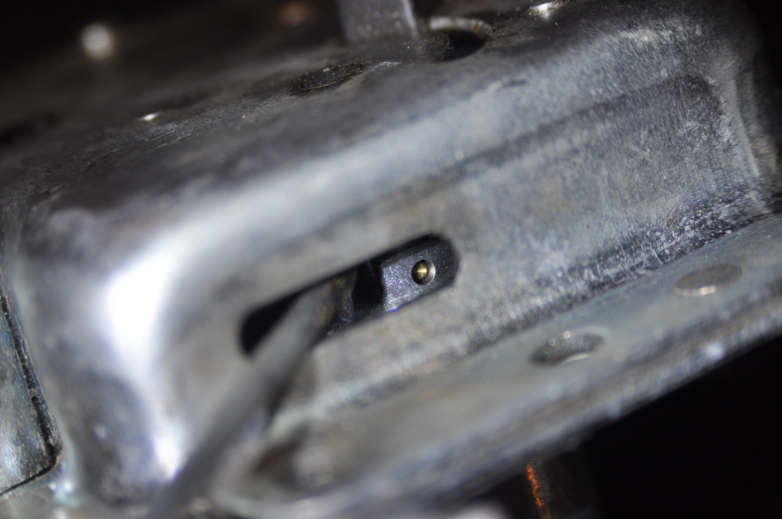

Il faut sortir le barillet, pour ce faire, il faut la clef et un instrument genre pointe a tracé pliée, pas forcement pointu, mais courbe. Cela sert a appuyer sur une petite tétouille montée sur ressort qui permet de verrouiller le barillet dans le cylindre de la serrure. Pour accéder a la tétouille la clef doit être en position légèrement décalé de quelle degrés ( 5 à 10° ). C'est qu'une histoire de pot ou de tour de main pour synchroniser le mouvement d'appuis sur la tétouille et le tirage simultané sur la clef pour sortir le barillet. Sinon, démontage de la serrure de la porte pour facilité l'opération d'extraction.
Quelqu'un aurait il une photo du mécanisme ou un schema ?
Si après démontage du barillet, si le loquet coince toujours, alors il faudra ouvrir la serrure, 4 rivets à percer. Pour refermer soit 4 points de soudure à l'arc, soit rivet qu'il faudra limer ou des vis avec tête particulièrement plate, car pas évident de trouver des rivets à l'identique.

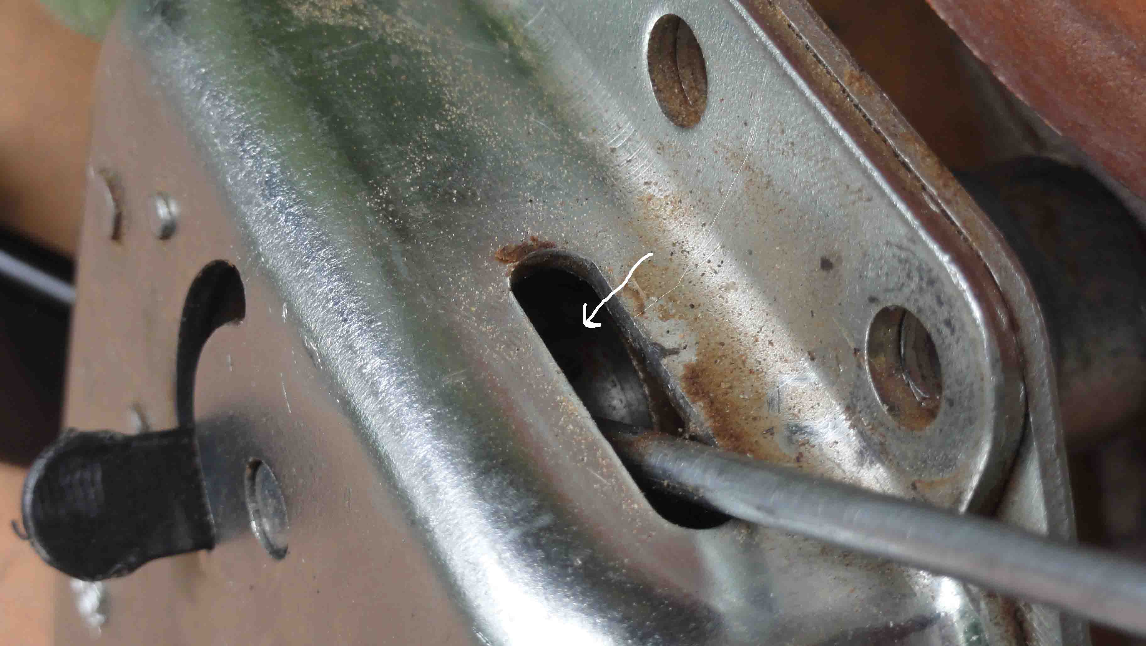

1/- Lolo, sur les modèles plus récents, (TD5 de 2006), munis de la condamnation centrale, on accède au téton du barillet par l'ouverture de la tringlerie :
trou d'accès au téton du barillet
au bout de la flèche blanche et avec les yeux de la foi...

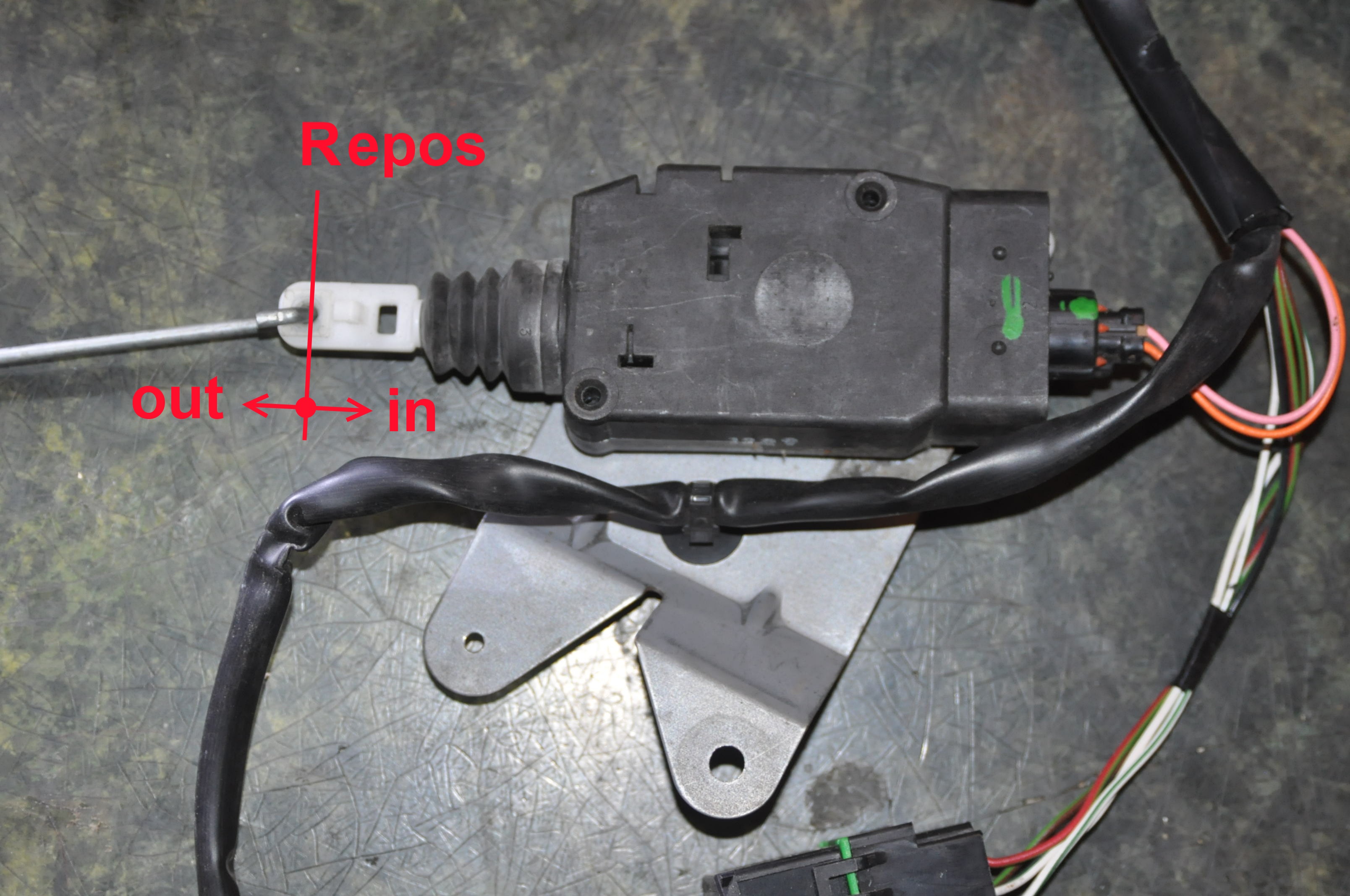

2/- ma serrure AR s'ouvre difficilement avec la télécommande,(une fois sur 2) alors qu'elle se verrouille bien et que je l'ai soigneusement nettoyée et graissée ; se peut-il que le mécanisme du verrouillage central soit en cause ? est-ce que ce genre de dispositif "faiblit" avec l'âge ? est-ce un électro-aimant ? qu'y a-t-il dans le boitier ?
Le fichier joint trou barillet.jpg n’est plus disponible.
Oui, mais comme il s'agissait d'un 200tdi, je ne me suis pas trop étendu, juste histoire d'évoquer la pérennité des pièces sur la gamme land rover que celles ci fonctionnent ou pas d'ailleurs.
Donc une serrure de TD4 ou l'on peut noter la date. 12 05 09
Bon personnellement je ne suis vraiment pas croyant, mais dans ma bonne âme, je suis prêt à ouvrir les yeux des pauvres aveugles et ainsi leurs monter le chemin, sans flêche... :mrgreen: :wink:

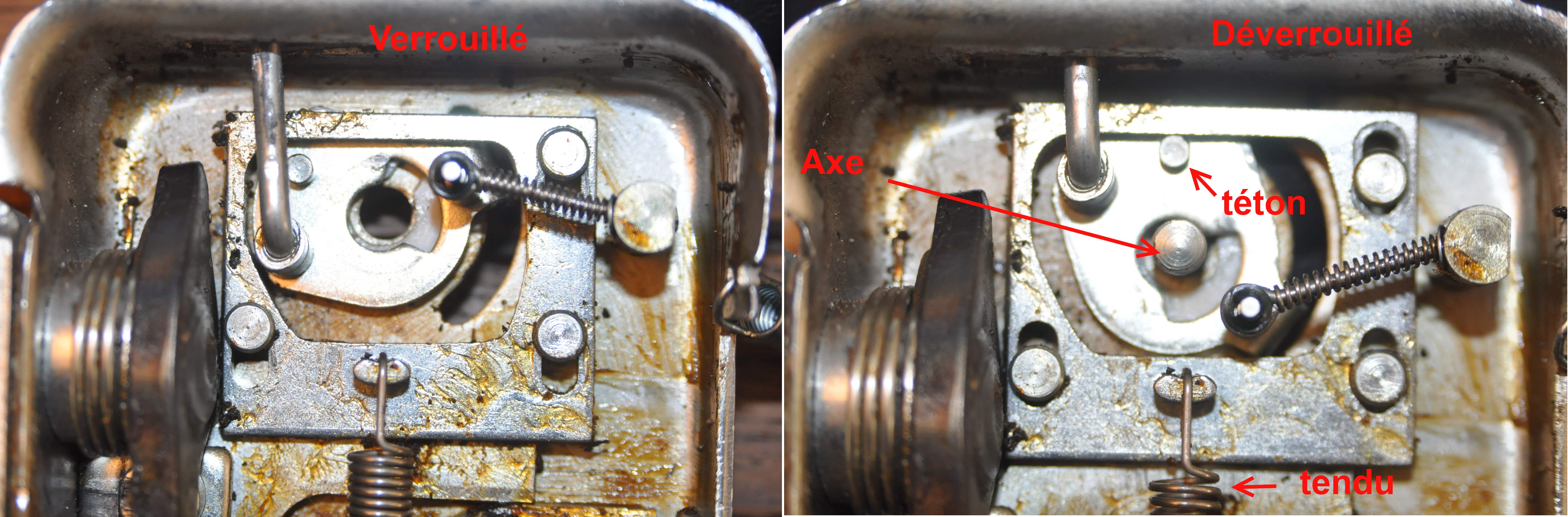

En faite ce sur quoi il faut appuyer avec un petit tournevis ou petit clou, pour sortir un barillet de land, qui sont basé sur ce principe depuis le temps des séries. Le détail un peu galère, c'est qu'il faut la clef légèrement tournée pour pouvoir l'extraire, ou la chance, si je puis dire, d'avoir un barillet usé ou forcé afin qu'il se décale suffisamment en vue de son extraction. On peut remarquer que c'est un barillet long de land moderne comme les TD4 qui ont une même clef pour tout, d'où l'accès de la tétouille de vérouillage à l’intérieur de la serrure.
Bon, là je ne sais pas trop quelles peuvent être les causes possibles, mais elles peuvent être plusieurs me semble-t-il.
L'électroaimant à double effet, ou moteur de centralisation, la course: "in" "out" est de 1cm. Elle dépend de la polarité sur les fils rose et orange. Du genre, + sur le rose et - sur le orange cela sort et dans le cas inverse cela rentre, ce qui veut dire que c'est la même bobine quelque soit le sens. Ce qui peut-être influençant, c'est la durée de l'impulsion fournis par la centrale, de gestion des électroaimants de portes, cela se mesure avec un oscilloscope en mode déclenchement automatique que l'on place sur le fil orange et rose.
Il peut y avoir une usure du mécanisme, d'un sens "in" plus que l'autre "out", là il faudrait l'inverser avec le mécanisme de la porte arrière droit par exemple et voir si le phénomène se déplace. Je n'y crois que moyennement mais cela aura le mérite d'avoir été testé.
Il y a le petit palonnier à contrôler, qui lui peut entrainer une dissymétrie dans le tirage ou le poussage. Sa fixation, usure, lubrification...
Une tringle tordue pas comme il faut, ou ayant prit un mauvais plie, car elles ne sont pas forcément droite d'origine. Je ne te garantie pas la position des tringles sur le palonnier, j'ai récupérer ce câblage d'une porte arrière accidenté de TD4 qui partait à la benne.
Il y aurait également une oxydation possible du connecteur qui se trouve dans le boitier plastique de la benne derrière les feux arrières droit. Cela pourrait engendrer une perte de tension et une certaine faiblesse du verrouillage arrière, les moteurs sont sensibles à la tension.

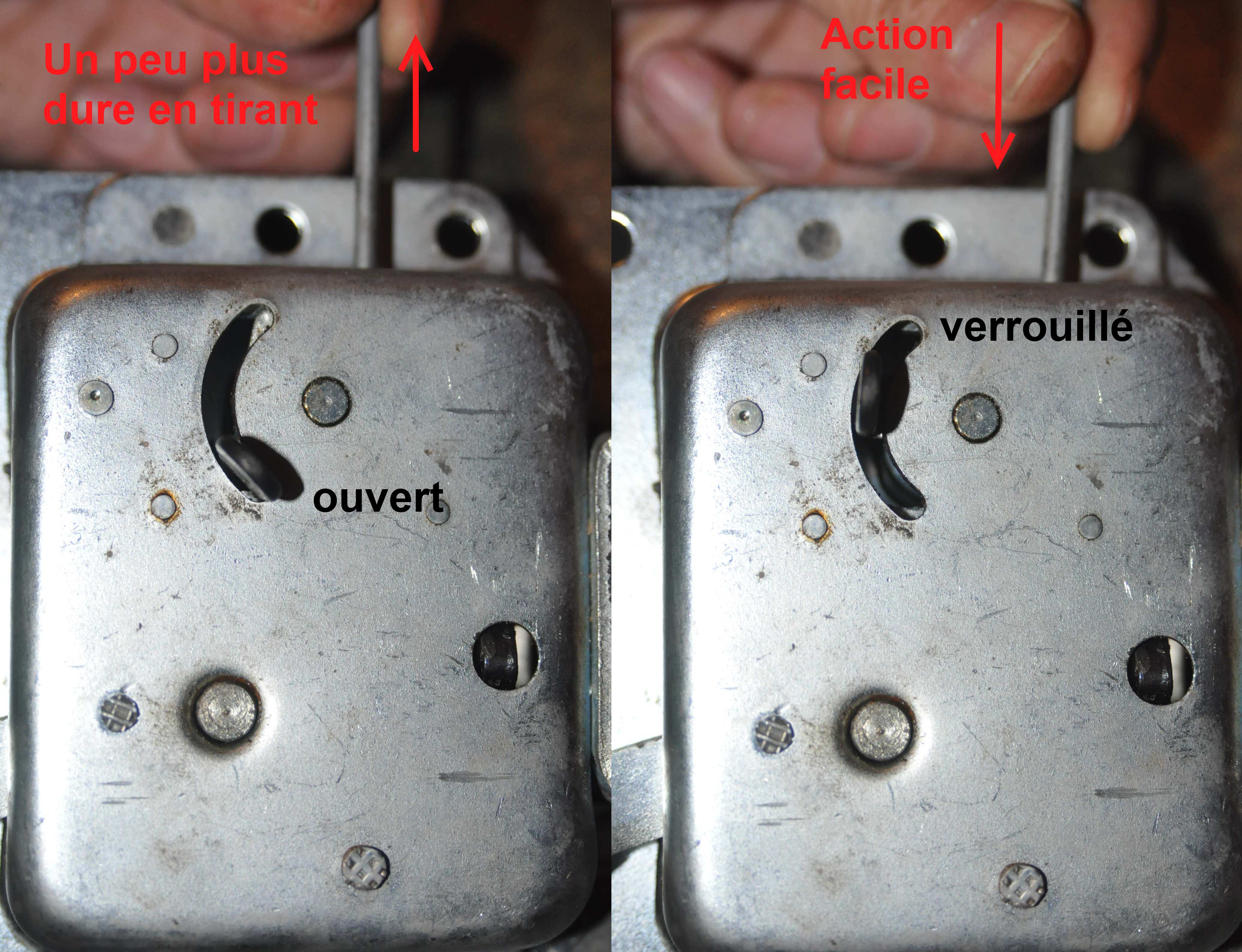

D'autre part, j'ai essayer de déterminer, si manuellement, je devais exercer une force plus importante pour actionner le levier dans un sens ou dans l'autre. C'est apparemment un peu plus dur de le descendre que de le remonter le levier. C'est à dire que c'est un peu plus dur à déverrouiller en tirant sur la tringle qu'à verrouiller en poussant sur la tringle.
Et pour la tienne y a t-il une différence ?
Une partie schéma, qui permet de voir que le système est géré par la centrale d'alarme. C'est un schéma pour un RHD, ce qui change, c'est qu'il y a deux fils en plus sur la centrale du coté du chauffeur, ce qui permet au chauffeur d'ouvrir l'ensemble des portes avec sa clef. Tiens ce qui serait intéressant de voir à l'occasion, c'est si les portes avant sont précablées, de façon à recevoir un moteurs à 4 fils, ainsi on pourrait ouvrir toutes les portes indifféremment de l'avant gauche ou droit.

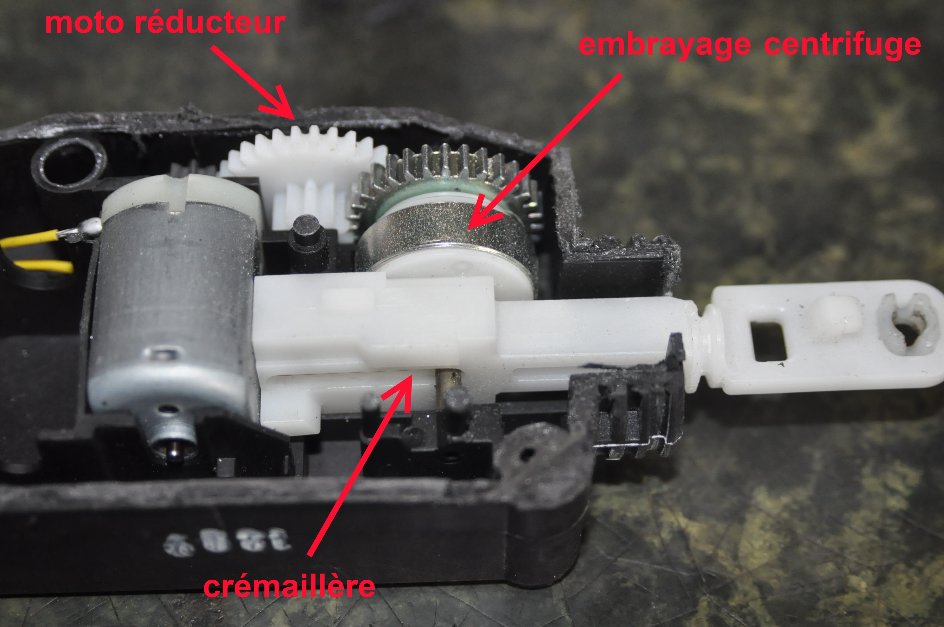

Le moteur de centralisation tient sur la platine à l'aide de deux vis torx T25.
Ensuite Dremel obligatoire pour ouverture du couvercle, ce qui risque de ne pas simplifier l'opération d'une éventuelle réutilisation:

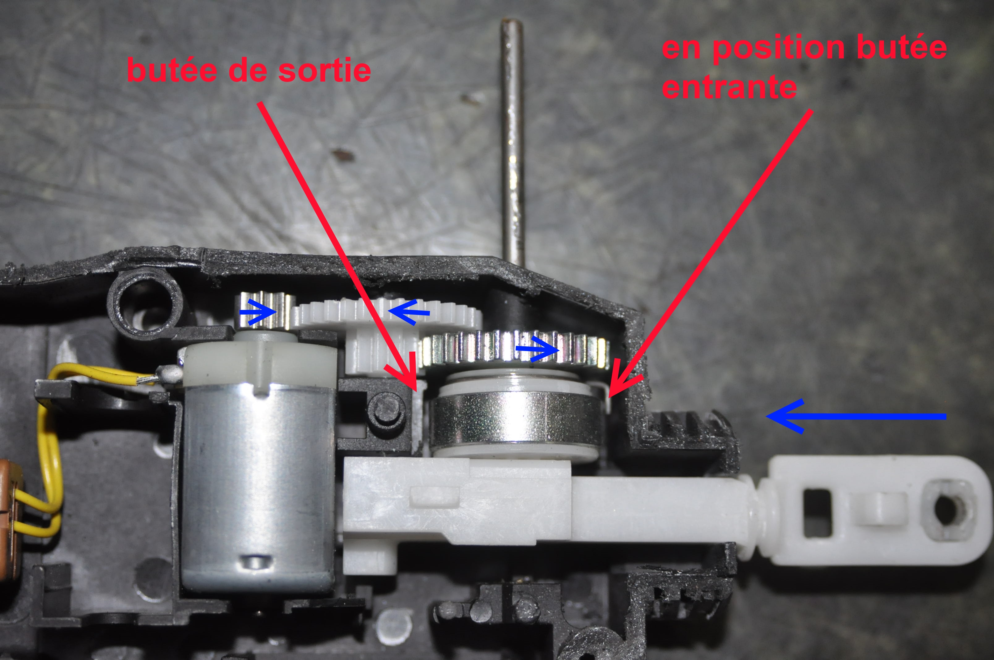

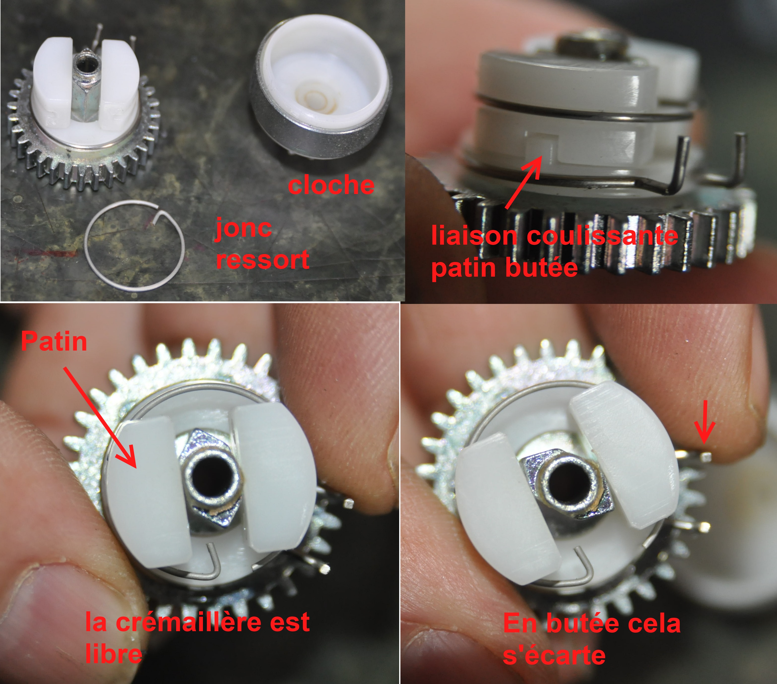

Sachant que ton système fonctionne bien dans un sens et moins dans l'autre, sachant qu'il est un peu plus dur de verrouiller que de déverrouiller, j'aurais tendance a soupçonner le petit mécanisme d'embrayage, celui ci est bidirectionnel, et il se peut qu'il se soit usée de façon dissymétrique, a cause des efforts plus important dans un sens que dans l'autre.
Donc, démontage de son axe pour voir.
La fin de course n'est pas amortie par ressort, de même qu'il n'y a pas de rappelle du levier qui sort et qui rentre, il reste là où il est, ou là où les effets de tringlerie le ramène naturellement. D'autre part, tant que pignon n'est pas sur ses butées, il n'y a pas de mouvement, l'embrayage n'entraine pas la crémaillère. Donc en gros, sur un demi tour, il y a un mouvement des pignons, mais pas de la crémaillère, qui elle, ne bouge que lorsqu'on est sur l'une des butée.
Butoir de mouvement entrant et guide du levier blanc entrainé par crémaillère.

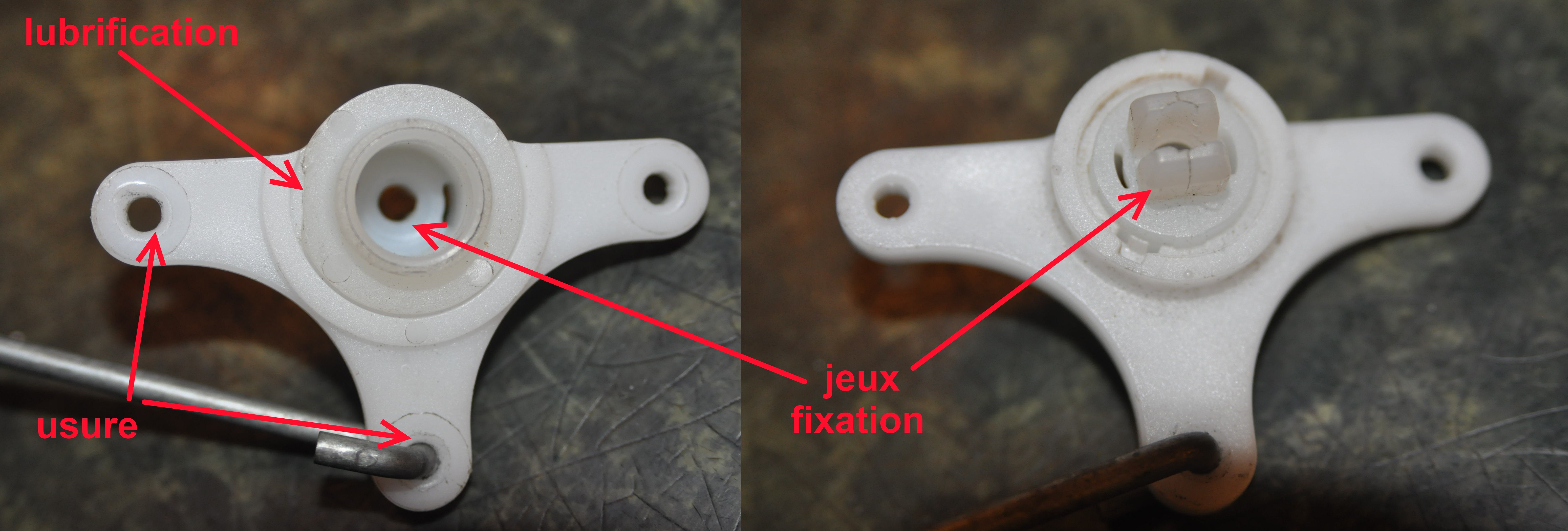

Pas évident d'être clair dans l'explication de fonctionnement du système, ou du moins de la retranscription de ce que j'en comprends :? En pausant les éléments on va peut-être y arriver.
Le petit embrayage, qui a terme peut effectivement s'user de façon dissymétrique.
Parce que le reste, tringlerie, palonnier, serrure tout est propre et graissé. Je vais redégarnir car il me semble que, sans la garniture de porte, le fonctionnement était plus régulier..c'est une piste.
Oui, la garniture peut aussi infliger une petite contrainte supplémentaire.

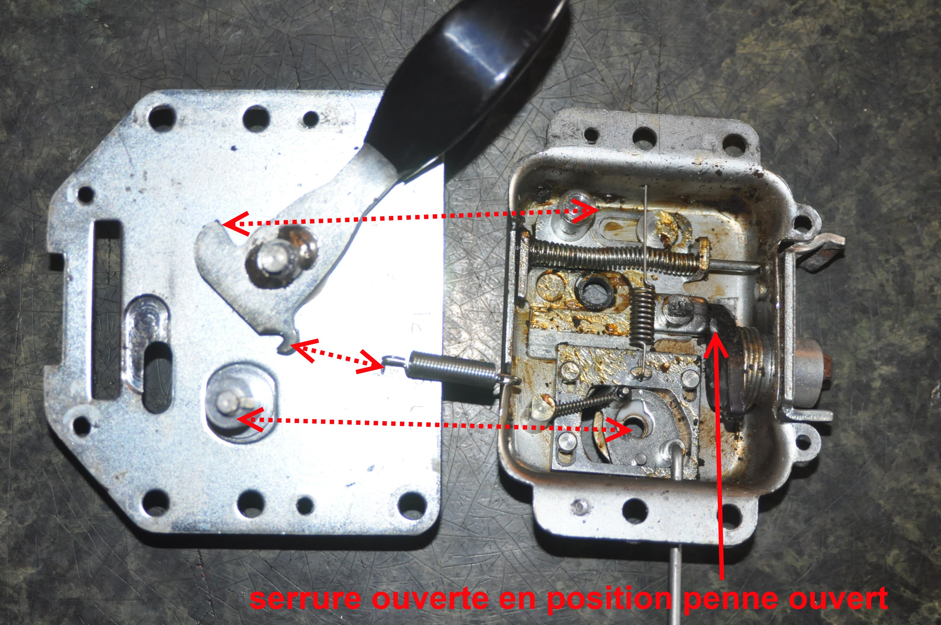

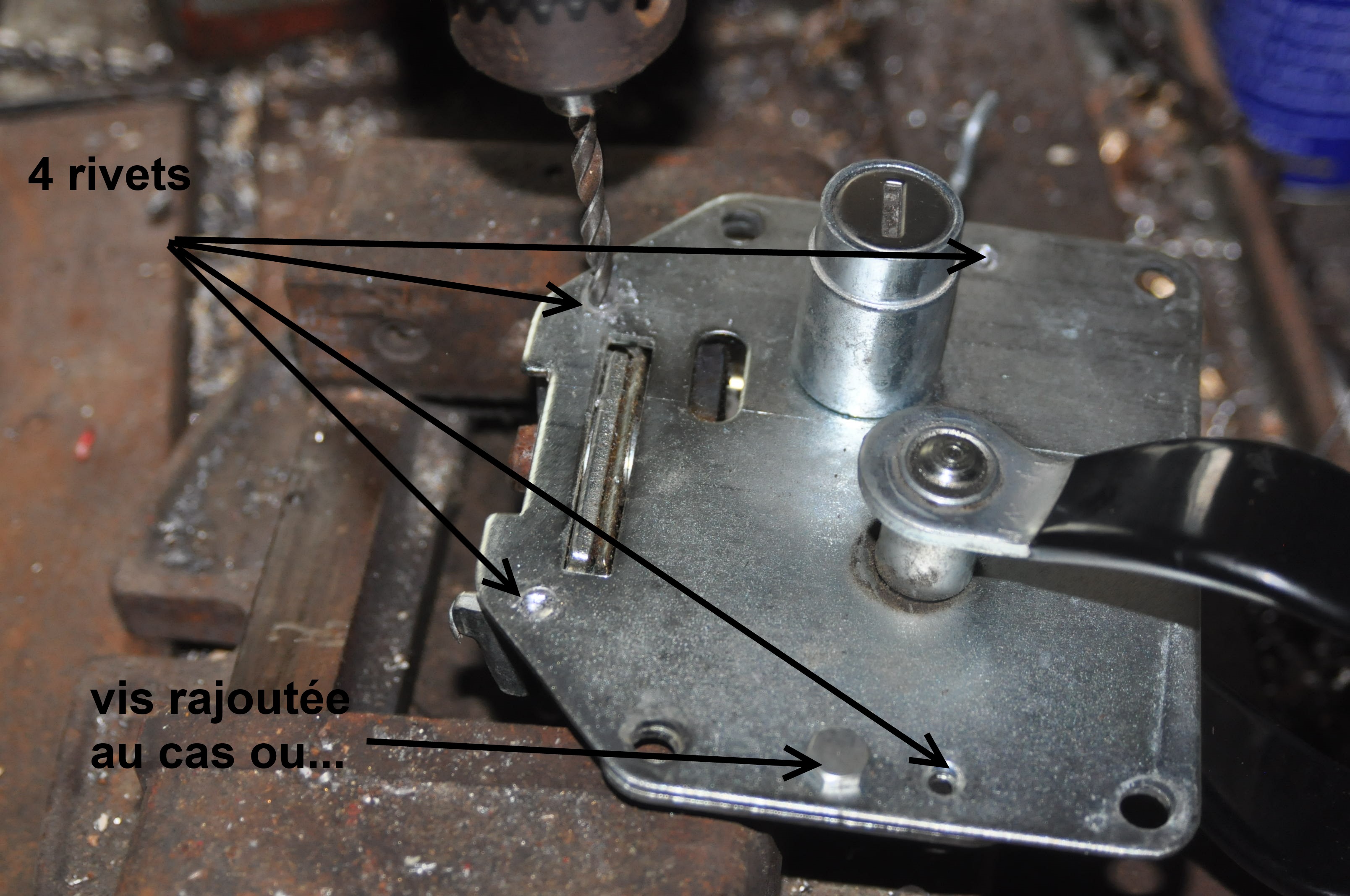

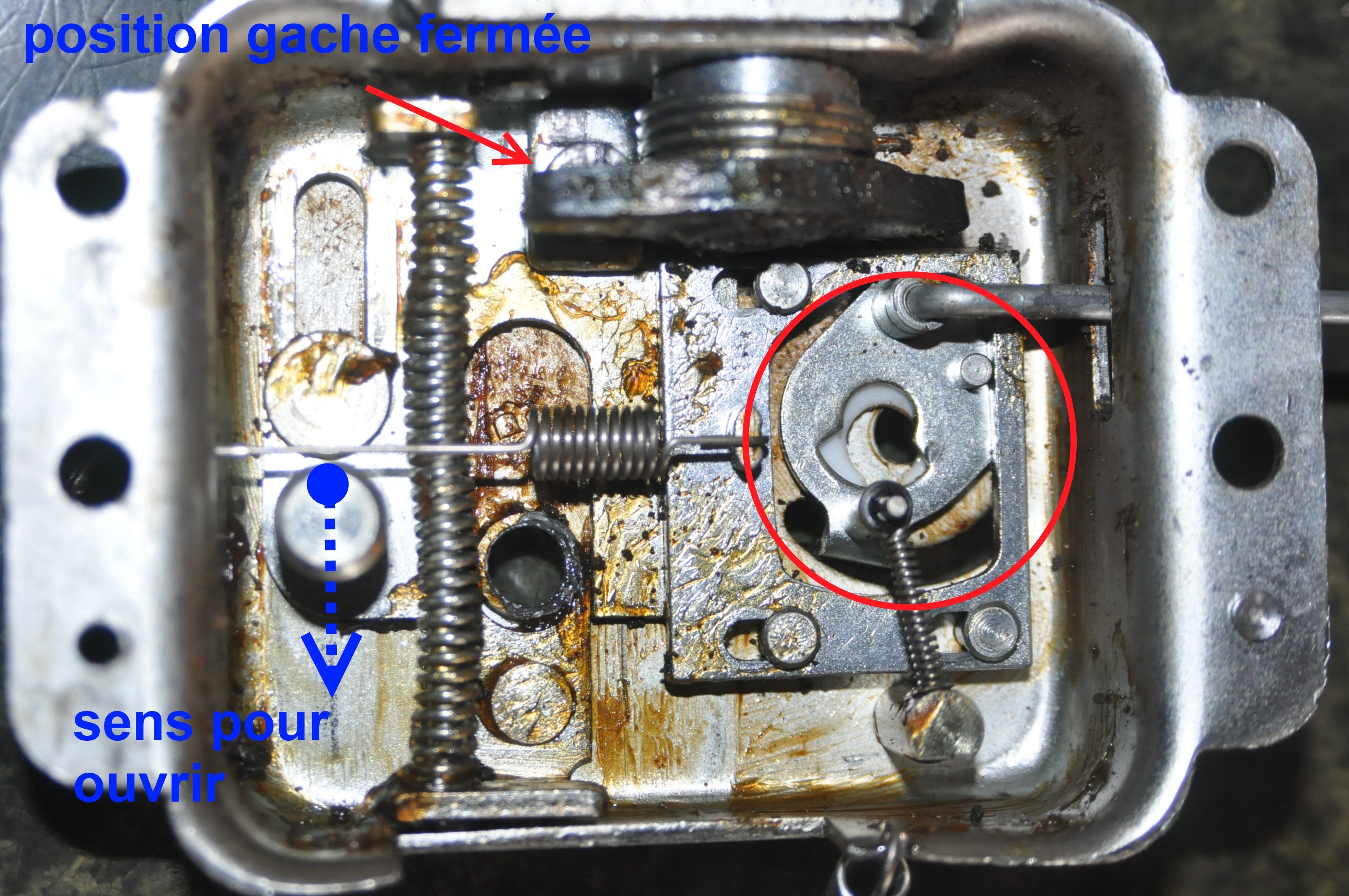

En explorant ton lien, je suis tombé là dessus, où l'on peut voir 4 rivets et un ressort.
Donc ouverture de la serrure prévu pour une ouverture centralisée. Ce qui n'est pas le cas de celle sur l'image d'ebay.
On lève délicatement en tentant de repérer quoi va où avant que tout nous saute à la figure, vue le nombre de ressorts...
Finalement, non, tout ne saute pas.
Pour sortir le barillet, plus besoin d'objectif a photographier dans les coins. Une bonne nouvelle, pas besoin de la clef pour le sortir celui là, contrairement à ceux avec les petites clefs, d'une part et il sort dans l'axe.

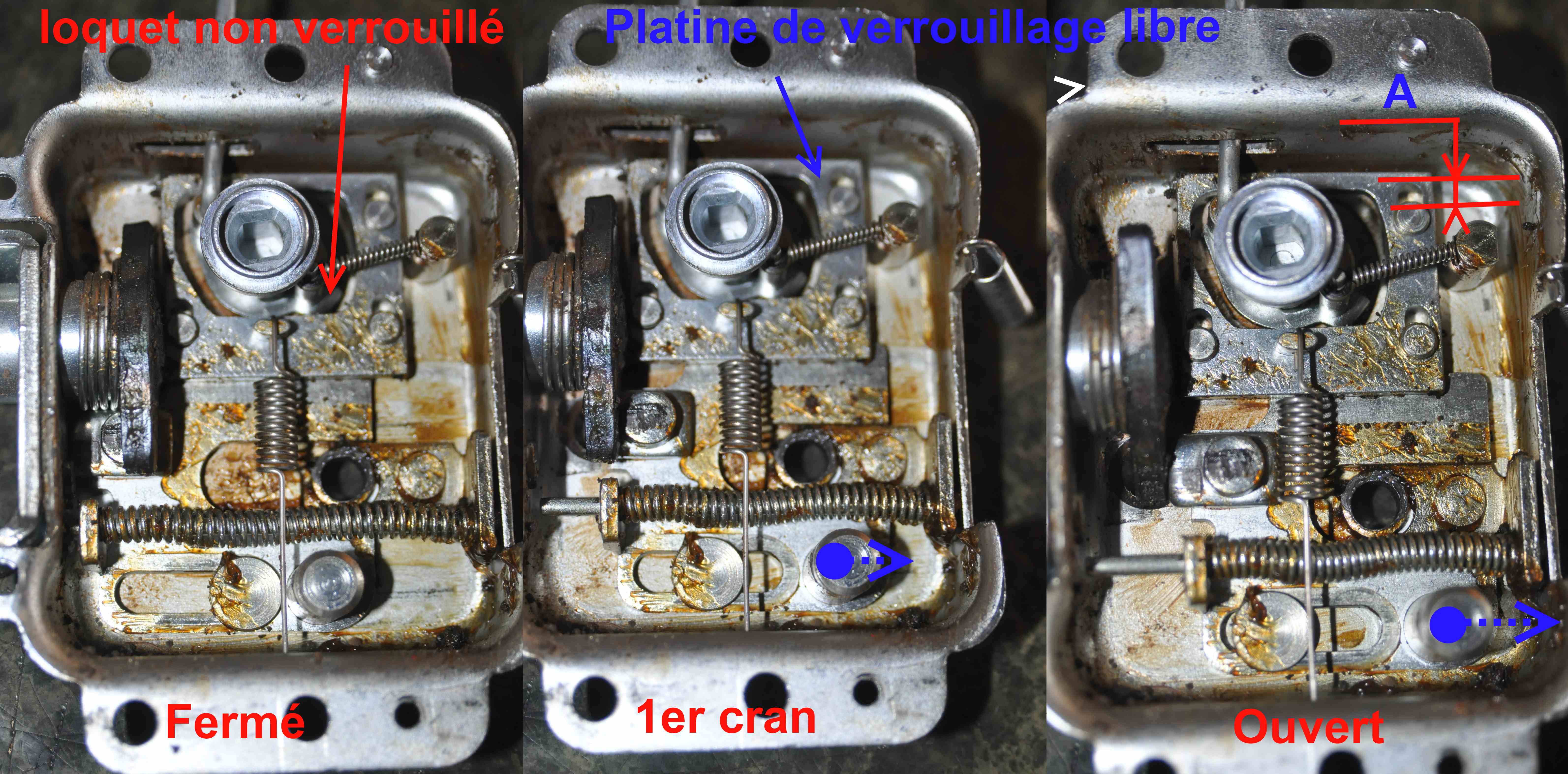

Bon, là c'est un peu le désordre pour manœuvrer sereinement la serrure:
Remise en place de la partie manœuvrer par le barillet, qui sert d'axe. Position des éléments de la serrure en fonction de sont état. Il est à noter que le retour à la position fermée est obtenue par le penne du montant de porte ou un tournevis actionnant la gâche de serrure.
Serrure en position fermée et verrouillée. Donc on ne peut pas manœuvrer l'ouverture avec la poignée. Mouvement représenté par les deux flèches bleues et le point sur la photo précédente.
Détail de la platine de verrouillage qui est entrainé par: le barillet, la tringlerie de centralisation ou le petit levier noir de verrouillage de l’intérieur. A noter un point d'usure possible au niveau de la bague téflon ou plastique blanc. En position déverrouillé, j'ai rajouté un axe car le ressort de rappel de la platine de verrouillage, poussée et maintenue par le téton tirait et décentrait la petite platine manœuvrant le téton de commande de verrouillage.
A noter, que le kit avec les 4 rivets et le ressort ne correspond pas à ce type de serrure centralisée, mais peut correspondre à une serrure arrière traditionnel sans centralisation. de 85 jusqu’à l'apparition de la centralisation sur le TD5. Mais je ne sais pas pour quel symptôme et type de panne il est prévu.
LeToulousain, tu confirmes pour le kit que c'est bien ce type de ressort pour une serrure AR sans centralisation ?

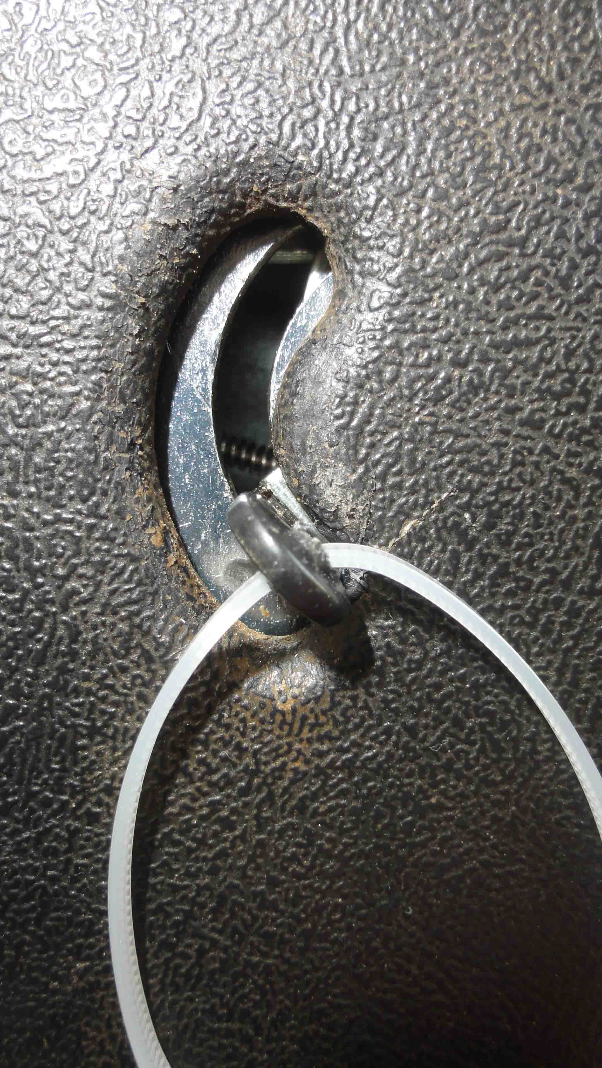

pris par le temps, je pars dans 4 jours, j'ai monté une serrure neuve qui, une fois entaillée la garniture, fonctionne bien ; mais je vais ouvrir la précédente que je refermerai, non pas à l'aide de rivets mais de vis à tête fraisée et en taraudant le support.
Pour les essais à l'aide de la télécommande, j'ai fabriqué un système qui tient le contact de porte appuyé de façon à ne pas ameuter les voisins.
blocage contact de porte
J'ai donc entaillé le support, dans sa partie convexe qui bombe vers le levier :
et j'ai percé le levier et mis un rilsan afin de l'aider si nécessaire ; car je dors dans mon Land et, le matin, en cas de besoin pressant...
Donc une serrure de TD4 ou l'on peut noter la date. 12 05 09.
Demain j'enlève le couvercle...
Merci pour la qualité de ce post, je me suis servi de ce post pour changer le barillet du TD4 ... avec un petit clou dans le coin ... Après avoir galéré une demi heure à tenter désespérément de faire sortir le barillet, j'ai sorti la burette d'huile ... 5 min plus tard l'opération était terminée !!!
Donc 1ère opération burette pour dégripper et ensuite feu !
Merci à vous !
