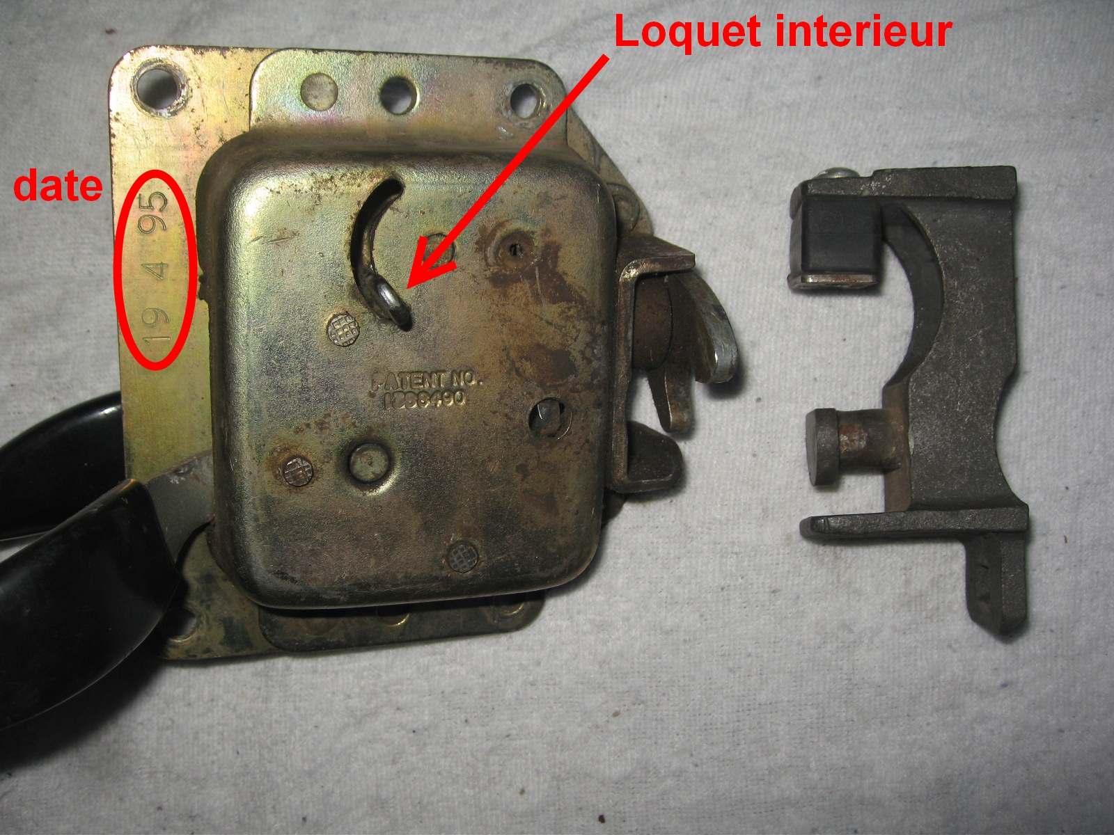

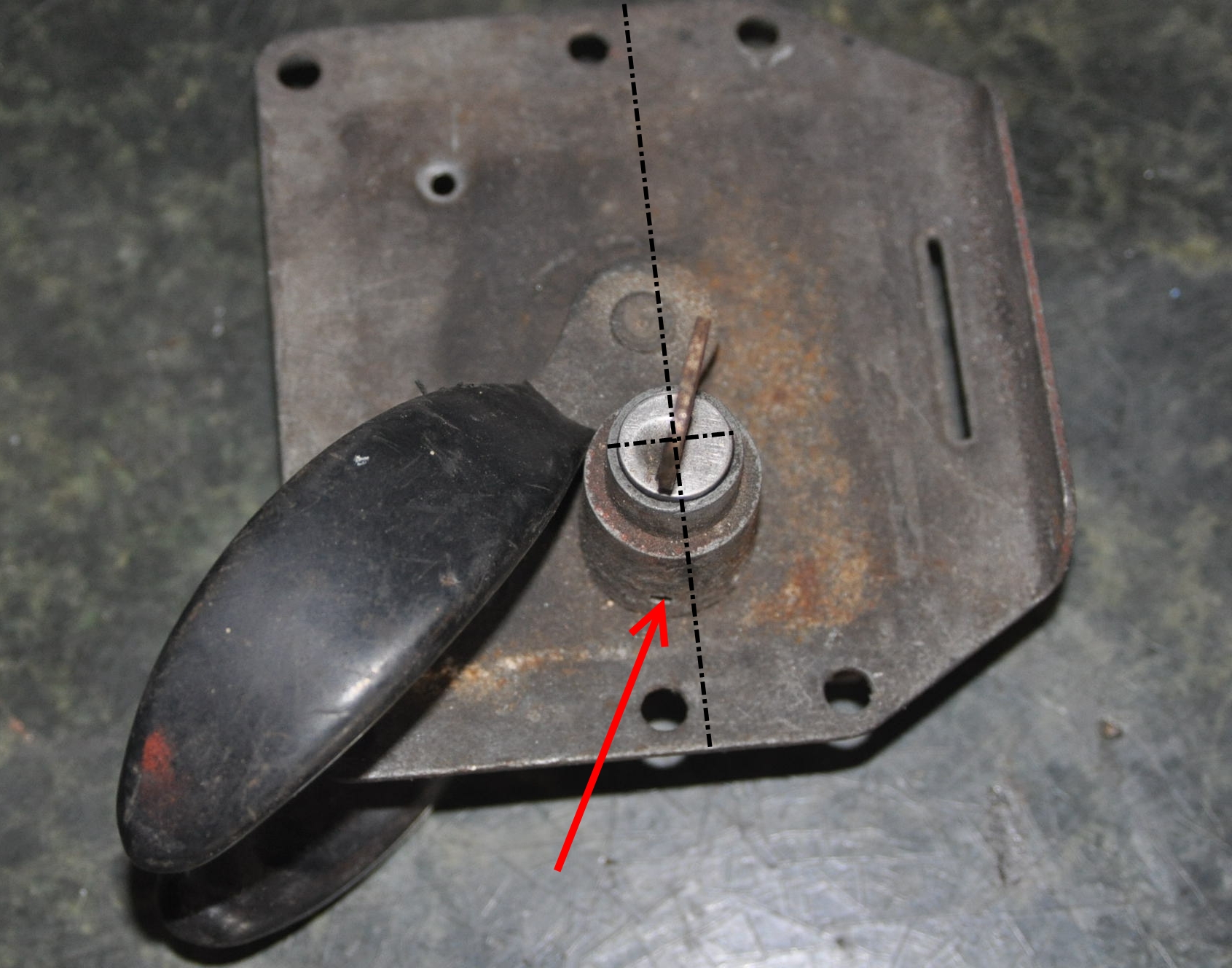

Ce n'est pas la bonne serrure mais très proche, c'est une latérale droite de 83/84. A l'intérieur, on peut voir sur quoi agit le barillet, et le petit levier.Par contre impossible de faire fonctionner le mécanisme de verrouillage.
La photo était destinée a un problème de ressort.

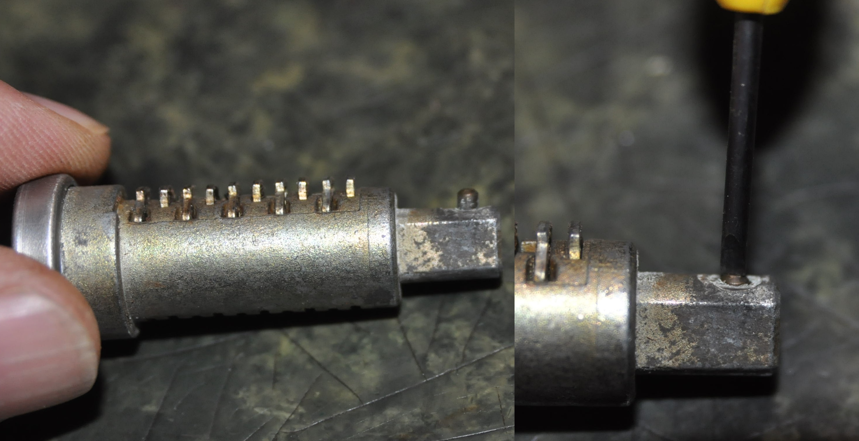

Il faut sortir le barillet, pour ce faire, il faut la clef et un instrument genre pointe a tracé pliée, pas forcement pointu, mais courbe. Cela sert a appuyer sur une petite tétouille montée sur ressort qui permet de verrouiller le barillet dans le cylindre de la serrure. Pour accéder a la tétouille la clef doit être en position légèrement décalé de quelle degrés ( 5 à 10° ). C'est qu'une histoire de pot ou de tour de main pour synchroniser le mouvement d'appuis sur la tétouille et le tirage simultané sur la clef pour sortir le barillet. Sinon, démontage de la serrure de la porte pour facilité l'opération d'extraction.La clé ne tourne pas et le loquet "flotte" à vide.
Si après démontage du barillet, si le loquet coince toujours, alors il faudra ouvrir la serrure, 4 rivets à percer. Pour refermer soit 4 points de soudure à l'arc, soit rivet qu'il faudra limer ou des vis avec tête particulièrement plate, car pas évident de trouver des rivets à l'identique. A+Quelqu'un aurait il une photo du mécanisme ou un schema ?

En faite ce sur quoi il faut appuyer avec un petit tournevis ou petit clou, pour sortir un barillet de land, qui sont basé sur ce principe depuis le temps des séries. Le détail un peu galère, c'est qu'il faut la clef légèrement tournée pour pouvoir l'extraire, ou la chance, si je puis dire, d'avoir un barillet usé ou forcé afin qu'il se décale suffisamment en vue de son extraction. On peut remarquer que c'est un barillet long de land moderne comme les TD4 qui ont une même clef pour tout, d'où l'accès de la tétouille de vérouillage à l’intérieur de la serrure.

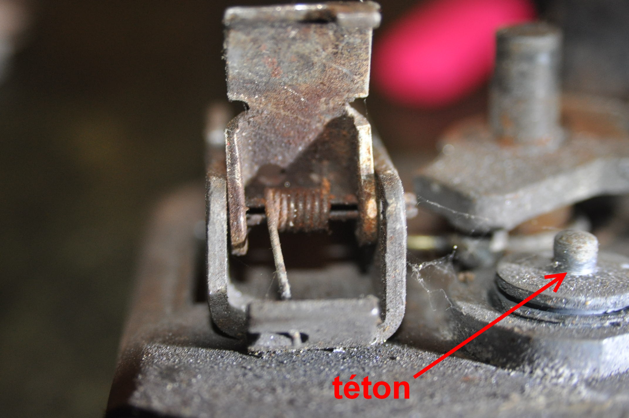

Photo : ton trou du téton est plus visible que le mien ! (pardon). Je n'ai jamais réussi à l'éclairer ; n'aurais-tu pas un objectif "à tir courbe" ?

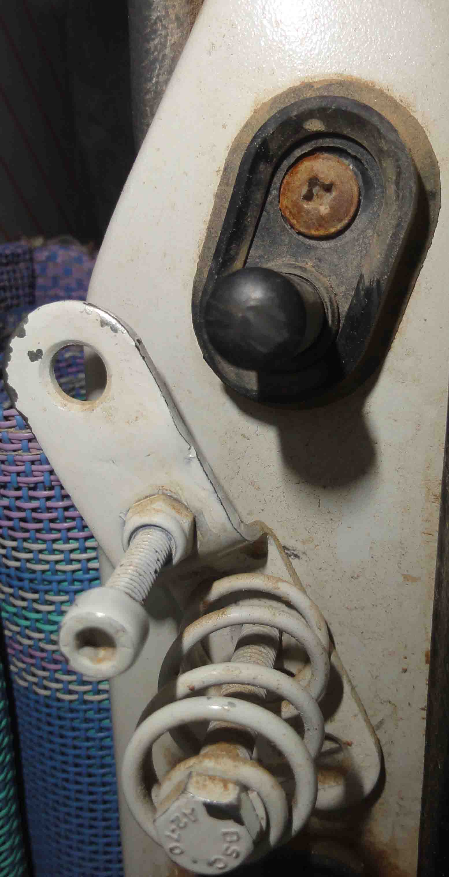

Amusant ce que tu dis du précâblage de la porte AVD ; à l'occasion d'un "dégarnissage" pour une autre raison, je regarderai.

Non, rien de bien extraordinaire, juste la position macro qui est intéressante:Photo : ton trou du téton est plus visible que le mien ! (pardon). Je n'ai jamais réussi à l'éclairer ; n'aurais-tu pas un objectif "à tir courbe" ?

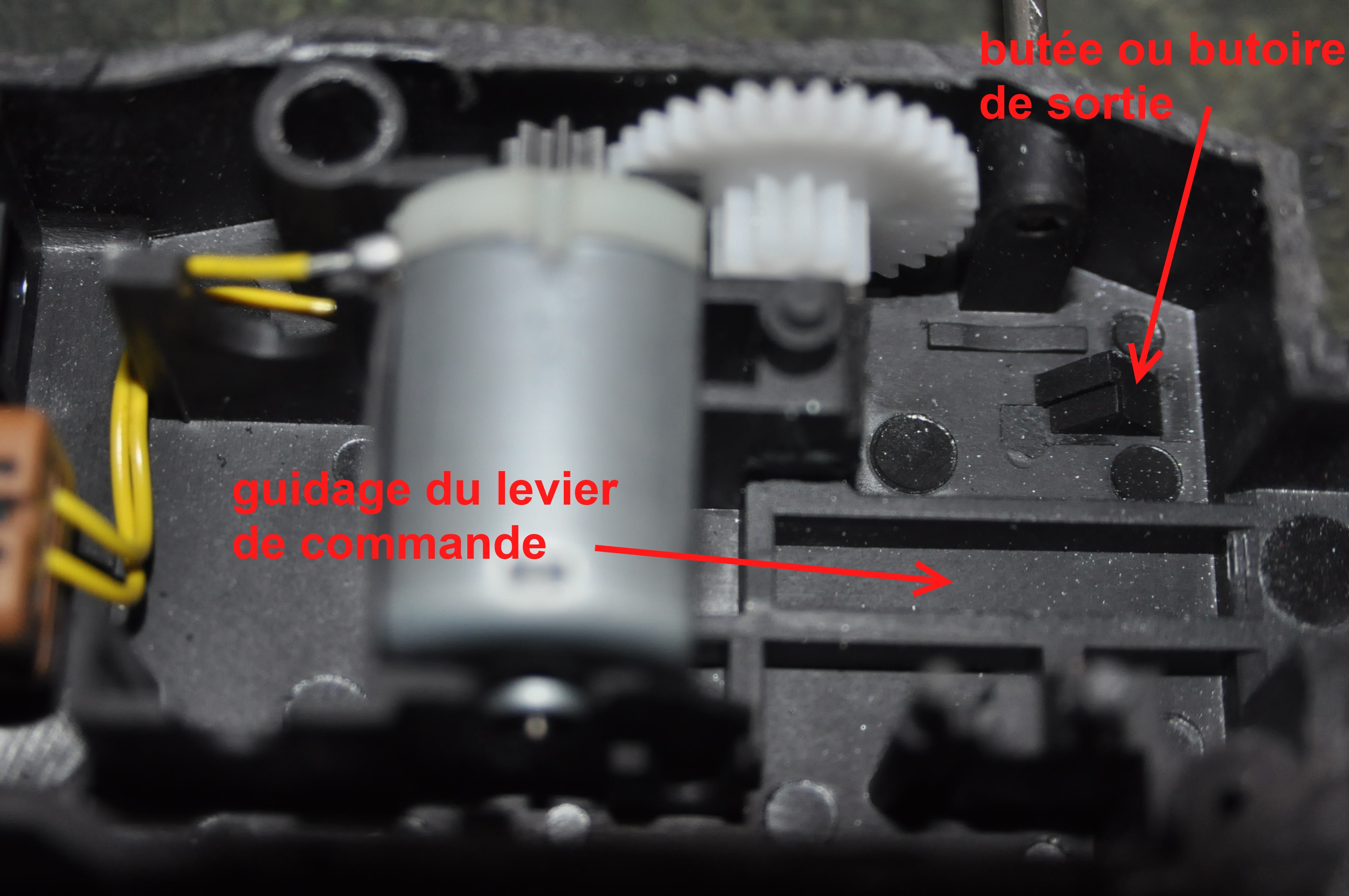

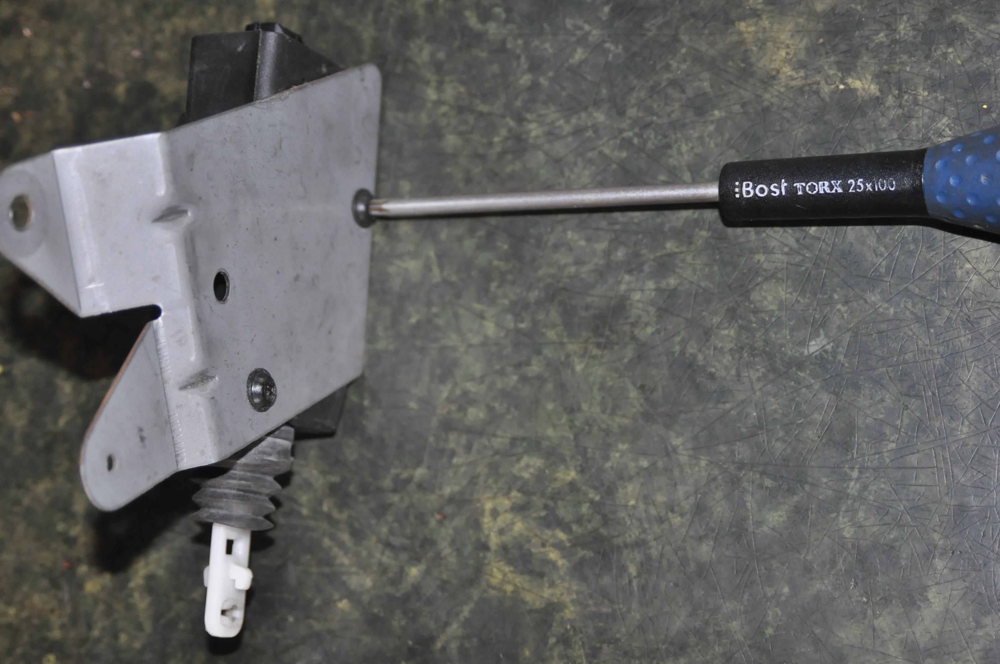

Clairement non, et de plus il n'y a plus d'électroaimant à l’intérieur, mais bien un petit moteur électrique, contrairement aux anciens systèmes.
Bon ben c'est partie...j'aimerais bien voir l'intérieur...
Le moteur de centralisation tient sur la platine à l'aide de deux vis torx T25. Ensuite Dremel obligatoire pour ouverture du couvercle, ce qui risque de ne pas simplifier l'opération d'une éventuelle réutilisation: Sachant que ton système fonctionne bien dans un sens et moins dans l'autre, sachant qu'il est un peu plus dur de verrouiller que de déverrouiller, j'aurais tendance a soupçonner le petit mécanisme d'embrayage, celui ci est bidirectionnel, et il se peut qu'il se soit usée de façon dissymétrique, a cause des efforts plus important dans un sens que dans l'autre.
Donc, démontage de son axe pour voir. La fin de course n'est pas amortie par ressort, de même qu'il n'y a pas de rappelle du levier qui sort et qui rentre, il reste là où il est, ou là où les effets de tringlerie le ramène naturellement. D'autre part, tant que pignon n'est pas sur ses butées, il n'y a pas de mouvement, l'embrayage n'entraine pas la crémaillère. Donc en gros, sur un demi tour, il y a un mouvement des pignons, mais pas de la crémaillère, qui elle, ne bouge que lorsqu'on est sur l'une des butée. Butoir de mouvement entrant et guide du levier blanc entrainé par crémaillère. Pas évident d'être clair dans l'explication de fonctionnement du système, ou du moins de la retranscription de ce que j'en comprends En pausant les éléments on va peut-être y arriver.
Le petit embrayage, qui a terme peut effectivement s'user de façon dissymétrique.

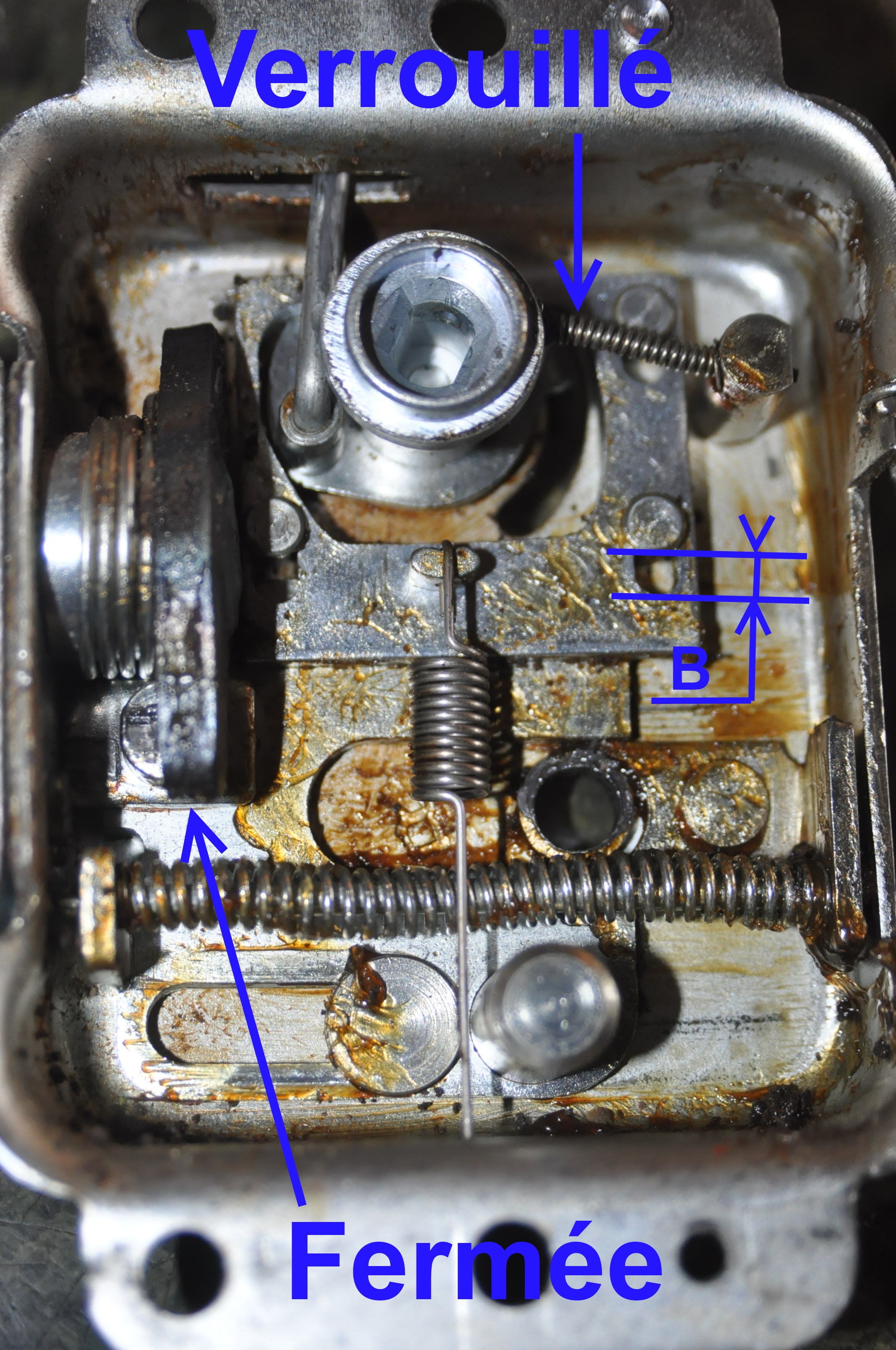

Moi aussi j'ai eu une casse de ce petit ressort qui a pour conséquence d'empêcher le mécanisme de verrouillage d'accrocher le barrillet.nanard833 a écrit :voir ici déjà
une fois le ressort acheté et remplacé tout est reparti comme avant.

En explorant ton lien, je suis tombé là dessus, où l'on peut voir 4 rivets et un ressort. Donc ouverture de la serrure prévu pour une ouverture centralisée. Ce qui n'est pas le cas de celle sur l'image d'ebay. On lève délicatement en tentant de repérer quoi va où avant que tout nous saute à la figure, vue le nombre de ressorts... Finalement, non, tout ne saute pas. Pour sortir le barillet, plus besoin d'objectif a photographier dans les coins. Une bonne nouvelle, pas besoin de la clef pour le sortir celui là, contrairement à ceux avec les petites clefs, d'une part et il sort dans l'axe. Bon, là c'est un peu le désordre pour manœuvrer sereinement la serrure: Remise en place de la partie manœuvrer par le barillet, qui sert d'axe. Position des éléments de la serrure en fonction de sont état. Il est à noter que le retour à la position fermée est obtenue par le penne du montant de porte ou un tournevis actionnant la gâche de serrure. Serrure en position fermée et verrouillée. Donc on ne peut pas manœuvrer l'ouverture avec la poignée. Mouvement représenté par les deux flèches bleues et le point sur la photo précédente. Détail de la platine de verrouillage qui est entrainé par: le barillet, la tringlerie de centralisation ou le petit levier noir de verrouillage de l’intérieur. A noter un point d'usure possible au niveau de la bague téflon ou plastique blanc. En position déverrouillé, j'ai rajouté un axe car le ressort de rappel de la platine de verrouillage, poussée et maintenue par le téton tirait et décentrait la petite platine manœuvrant le téton de commande de verrouillage. A noter, que le kit avec les 4 rivets et le ressort ne correspond pas à ce type de serrure centralisée, mais peut correspondre à une serrure arrière traditionnel sans centralisation. de 85 jusqu’à l'apparition de la centralisation sur le TD5. Mais je ne sais pas pour quel symptôme et type de panne il est prévu.
LeToulousain, tu confirmes pour le kit que c'est bien ce type de ressort pour une serrure AR sans centralisation ?

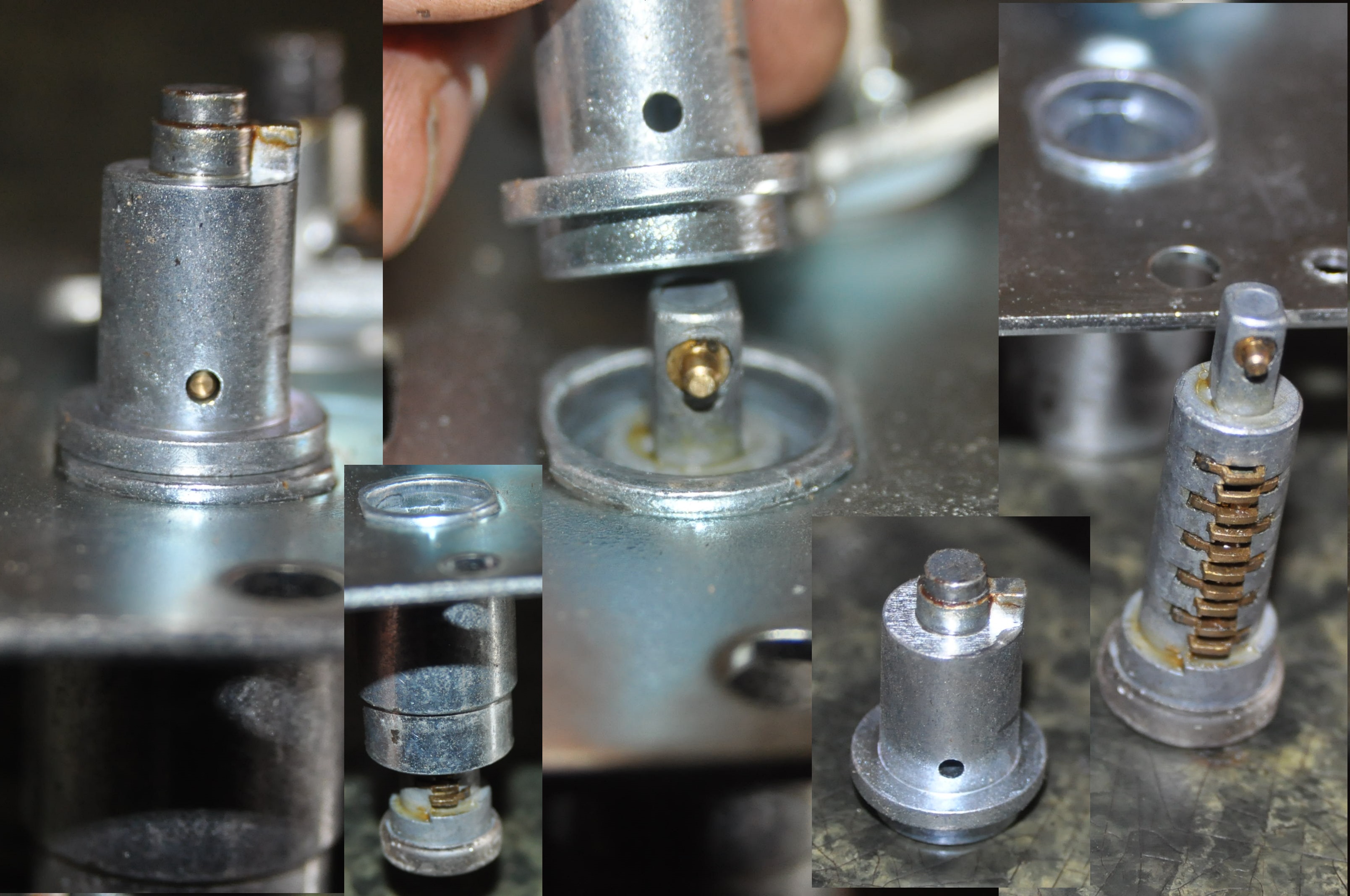

Merci pour les nouvelles photos ;
pris par le temps, je pars dans 4 jours, j'ai monté une serrure neuve qui, une fois entaillée la garniture, fonctionne bien ; mais je vais ouvrir la précédente que je refermerai, non pas à l'aide de rivets mais de vis à tête fraisée et en taraudant le support.
Pour les essais à l'aide de la télécommande, j'ai fabriqué un système qui tient le contact de porte appuyé de façon à ne pas ameuter les voisins. J'ai donc entaillé le support, dans sa partie convexe qui bombe vers le levier : et j'ai percé le levier et mis un rilsan afin de l'aider si nécessaire ; car je dors dans mon Land et, le matin, en cas de besoin pressant...
Re: Pb sur serrure porte arrière defender 110
Merci pour la qualité de ce post, je me suis servi de ce post pour changer le barillet du TD4 ... avec un petit clou dans le coin ... Après avoir galéré une demi heure à tenter désespérément de faire sortir le barillet, j'ai sorti la burette d'huile ... 5 min plus tard l'opération était terminée !!!LØLØ a écrit :Salut,colombin a écrit :Bonjour ;
