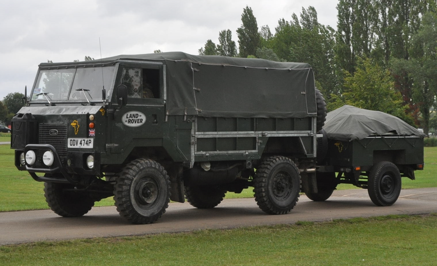

Certes en France, ils ne doivent pas être très nombreux, les 101 n'ayant jamais été homologué, les FC oui par contre, certain en VL, et d'autre en PL, va comprendre. Mais pour ce mettre d'accord et faire simple, les FC sont ronds et les 101 sont carrés, tous les deux sont des cabines avancés avec en gros le poste de conduite au dessus du moteur et les fesses sous les roues avant, en résumé très grossièrement.

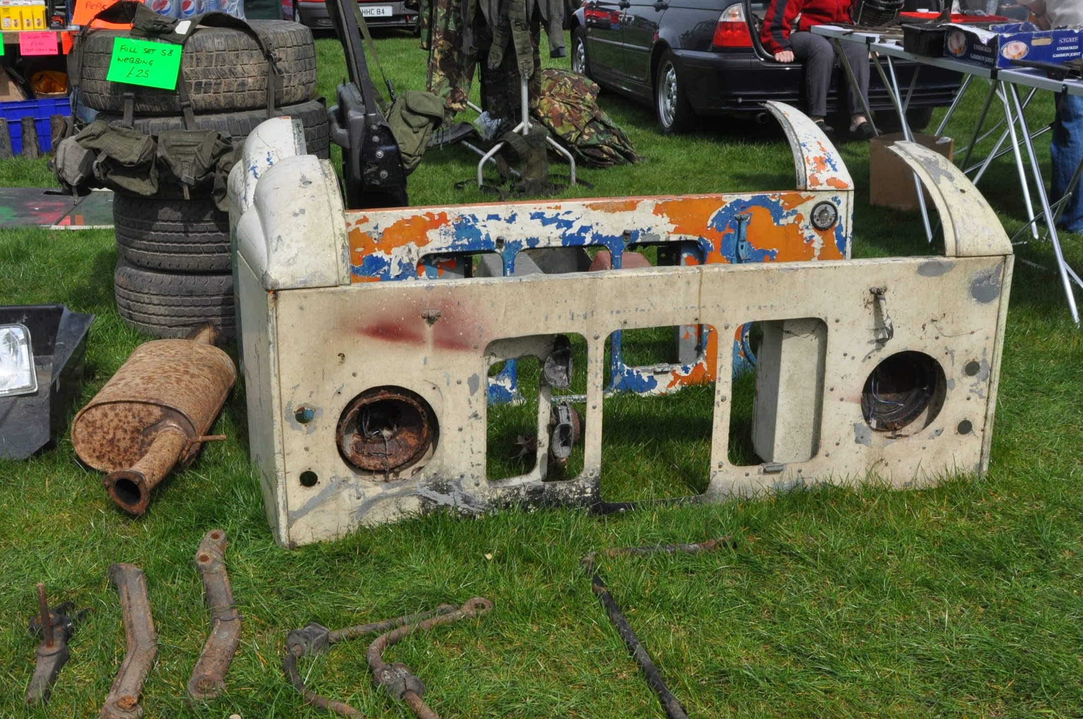

Bon ! :? ! Déjà on va rectifier le vocabulaire, sinon jamais on y arrivera...
Un 101 n'existe pas en Série 2A; Il ne me semble pas qu'il y ai eu des forward control en série II sans l'indice "A" qui remonte à 1962, date de parution du forward.
Tu veux parler de ce modèle, ( doc LR: Part 4482))

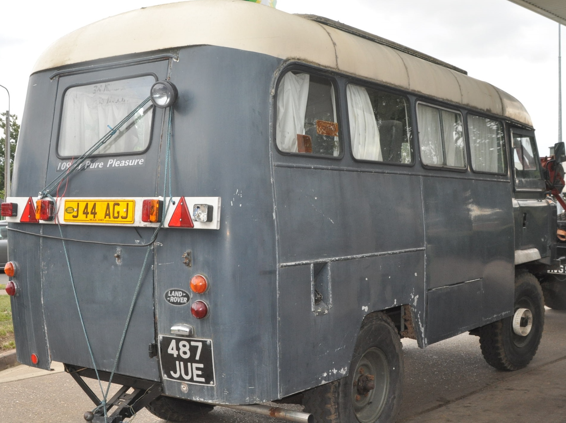

Là, tu deviens particulièrement exigent, c'est à dire que tu cherches l'un des modèles les plus rares à savoir au minimum un double cabine avec 4 portes et benne :
Ou bien un double cabine avec 2 portes? Sois précis dans ta commande :mrgreen: . Pas sur que ce soit d'origine...
Ou peut-être le summum du raffinement, une cabine intégrale. L'échelle d’accès ou les marches pour monter sur le toit, redoutable...
Rhôôô... :sm3: Celui là, il mérite une deuxième photos... :D
Ou peut-être que je n'ai encore rien compris, ou répondu trop vite et que ton but, est d'aller vendre des glaces en famille dans les pays imbéciles où il fait toujours beau... :roll:

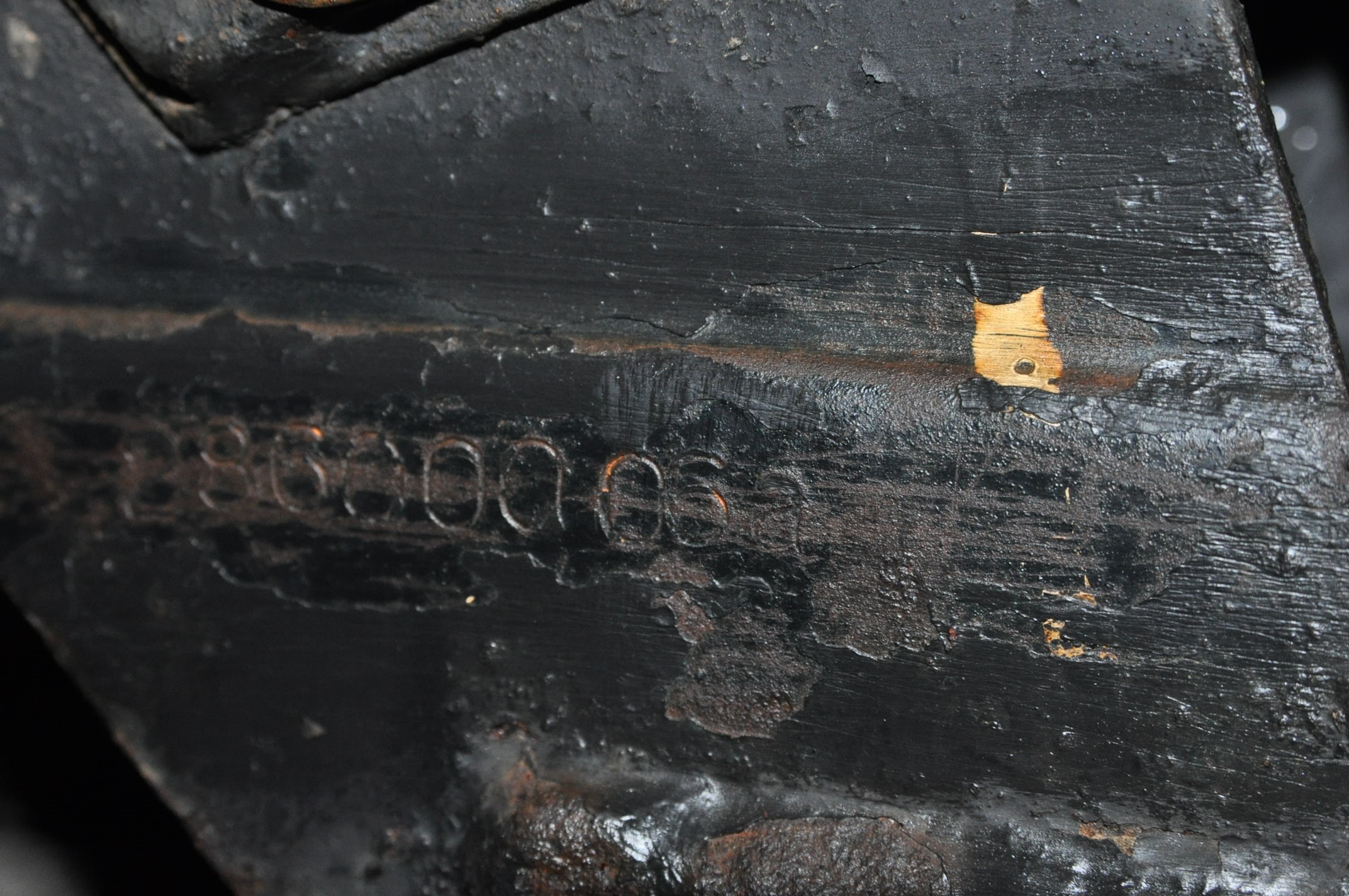

:? Bon, regarde bien ce numéro de châssis, il commence par 286xxxxxa, comme tous les Forward Control de bonne lignée, de surcroit, celui ci serait le 6ième...
Voilà où le bât blesse, il n'y a jamais eu de FC en diesel, il y en a eu énormément équipé du plus mauvais moteur qu'ait jamais fait land rover, non non, ce n'était pas le 2.5Td comme beaucoup le pense, lui il est en troisième positions dans le challenge des plus mauvais, mais c'est bien le 6 cylindres essence connu pour être le moteur avec le moins bon rendement de la gamme, mais il fallait bien ça avec ses 2.6l et 20l/100km pour emmener la masse du FC.

Regarde ce qui traine comme forward sur le marché anglais, ils ne sont pas forcément très chère. Lis ce petit thème sur le sujet: conseil d'achat land ex militaire anglais
