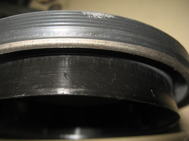

Une petite question:
derrière le joint spi du vilebrequin il y a un autre joint en plastique dur noir,
(je n'en ai d'ailleurs pas entendu parler sur les autres posts..? dans le manuel, oui), j'ai pu récupérer l'ancien qui
est encore bien.. mais celui ci est monté à la pâte à joint.. il y en a très peu sur le joint, un peu
sur le pourtours du vilo (je vous posterai les photos plus tard), mais ma question est: la pâte est là pour le positionnement dudit
joint pour facilité la remonte ..? ou bien a t elle un rôle d'étanchéité.?. ce dont je doute un peu.. :?

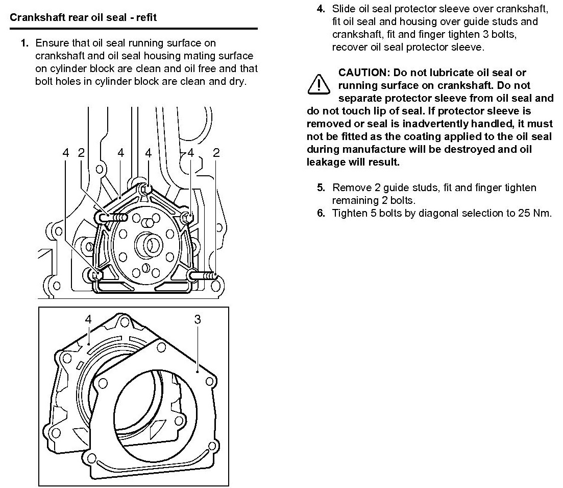

non Nanard, celui-ci.. plastique noir rigide juste derrière le joint spi vilo.. :sm37:
Je l'ai sur mon manuel papier mais pas sur celui de l'ordi.. donc pas de capture..
Je l'ai remonté comme il était monté.. avec un peu de pâte derrière(face B) pour le maintenir puis
pâte entre face A et joint de vilo.. soft..
Merci..

Re: Changement embrayage Disco300tdi 1997
tu parles donc du joint 3:
c'est ce que je pensai au début :mrgreen:
jamais vu avant le dessin du manuel qui n'indique rien sur la matière donc je le croyais en papier.... mais comme tu parlais d'un truc rigide en plastique..... :sm27:
J'ai aucun souvenir de ce joint :mrgreen: pas trouvé lors du démontage du spi et....pas retrouvé de traces dans mes photos l'ancien était monté à la pâte à joint loctite noir (t'as le n°) :D
monté à la pâte à joint silicone noire
C'est peut-être proposé en remplacement pour décaler le contact de la lèvre du spi sur le vilo....
Tarimes a écrit :J'ai juste plaqué le cone sur le vilo, puis en appuyant le spi se glisse sur le vilo et le cône est éjecté..
c'est bon

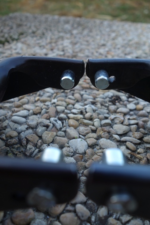

J'ai dans les mains les deux versions de la fourchette d'embrayage..
Un modèle stock ou génuine et la version britprout renforcée..
Je paye ma tournée si ces fourchettes ne sortent pas du même endroit..
Au poil de c*l près.. :roll: :roll:
Je les ai pesées.. la renforcée pèse 471g et la non renforcée 436g..
On peut donc en déduire que la petite plaque+soudure pèse 35g..
C'est deux fourchettes avant ajout de la plaque sont exactement les mêmes... j'en suis persuadé.. :wink:

Tarimes a écrit : Je paye ma tournée si ces fourchettes ne sortent pas du même endroit..
A la vue de la photo, il semble que tu n'as pas besoin de payer ta tournée.
Au niveau de la découpe (trace d'outils) c'est pareil ?

The Pater a écrit : Au niveau de la découpe (trace d'outils) c'est pareil ?
C'est ce qui me fait dire qu'elles sont identiques, je t'ai fait des photos vite fait.. La seule différence est que la
pièce génuine est huilée.. elle prend donc un peu la poussière..

phelippeau patrice a écrit : la différence que j ai pu noté entre celle qui etait montée (une Brittpart ? non renforcée) et celle que j ai commandée
(une genuine) se situe uniquement au niveau du sertissage des tourillons ( plus fiable en Genuine je ne sais pas ?)
Salut Patrice,
les miennes sont identiques.. :mouche: :mrgreen:

nanard833 a écrit :Tu oublies la nuance d'acier....et un éventuel traitement thermique (trempe ou cémentation) au niveau de la liaison rotule, la qualité des petits axes et patins(rivetage, ajustements, tth, qualité d'acier) bref tous ces "petits détails" qui font que le service rendu de 2 pièces en apparence identiques et ben ne sera pas le même in fine....
Nanard, je ne dénigre pas la marque.. une pièce génuine dans pleins d'exemples va se révéler mieux usinée,
de meilleure qualité de finition et de matière.. seulement, j'ai ces deux pièces dans les mains, et je t'affirme
haut et fort que ce sont les même pièces.. une différence certaine se ferait sentir au niveau du poids si différents
bains ou matières étaient utilisées.. je ne suis pas du genre à critiquer à la légère.. mais je suis absolument
certain que ces deux pièces sortent de la même machine outil.. LR va juste exiger sur ce coup là, des pièces irréprochables,
soudure, etc.. on va dire sans défaut apparent.. mais je te parie que si je retire la petite plaque les deux pèsent 436g..
C'est juste un constat qui me fait pencher plus dans le cas des fourchettes malades vers le style de conduite et l'utilisation
du véhicule que vers des marges gagnées sur le mode de fabrication de l'accessoiriste..
Mais comme l'expérience vaut un long discours, je vais renforcer la LR.. par acquis de conscience et grand respect de
l'expérience partagée ici!!!! :wink:

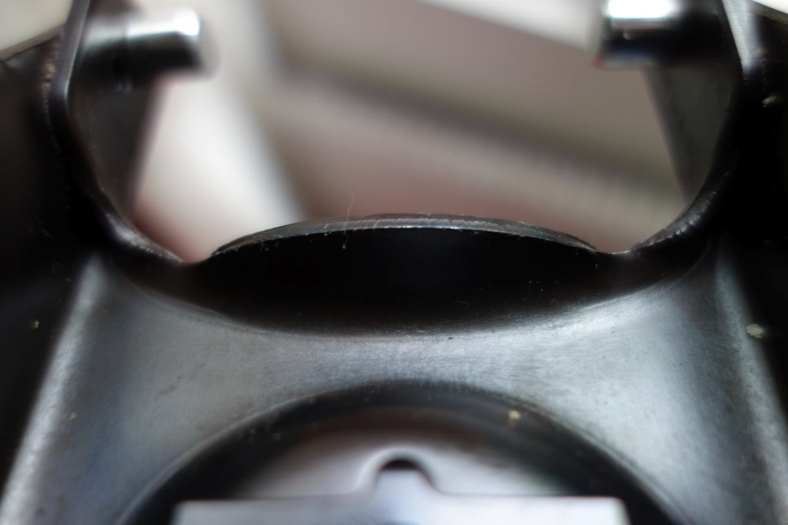

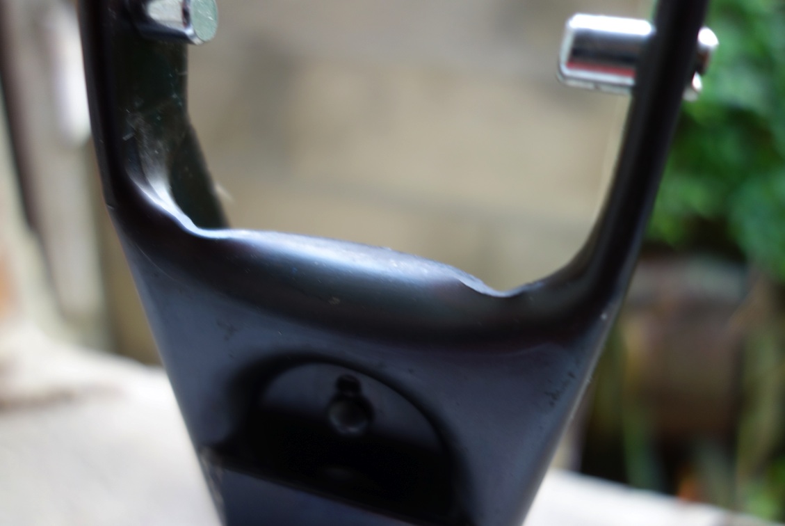

Bon.. voici en exclu la fourchette qui tue.. LR renforcée.. :shock: :D
Poids: 494g :mrgreen: :lol:
Messages : 6206
Tarimes a écrit :Je sens qu'on n'a pas fini d'en entendre parler de ce "Y" foireux.. :twisted: :lol:
Le fichier joint Image 4.jpg n’est plus disponible.
Le fichier joint Image 5.jpg n’est plus disponible.
Té,té,té...
Pour reprendre une célèbre citation du forum:
Je préfère a minima une rondelle épaisse avec deux cotés biseautés pour épouser les cotés de la fourchette, et bien reprendre le centre à la soudure aussi:
Peux tu nous mettre une photo de tes fourchettes sur cette angle, merci.

Salut L∅L∅,
c'est vrai qu'il y a une légère différence sur les pivots.. je m'en rend compte maintenant.. :mrgreen:
Le trait est plus fin pour LR .. un peu moins grossier..
Y a t il eu des retours sur ces pivots..? Casse chez Brittpart..?
LR à droite
LR à droite
En ce qui concerne la rondelle.. je l'avais lu.. et vu.. c'est sûr que ça maintient bien l'tout.. :mrgreen:
Tant pis, je vais bourrer à la soudure à froid.. :roll: :? :lol:
