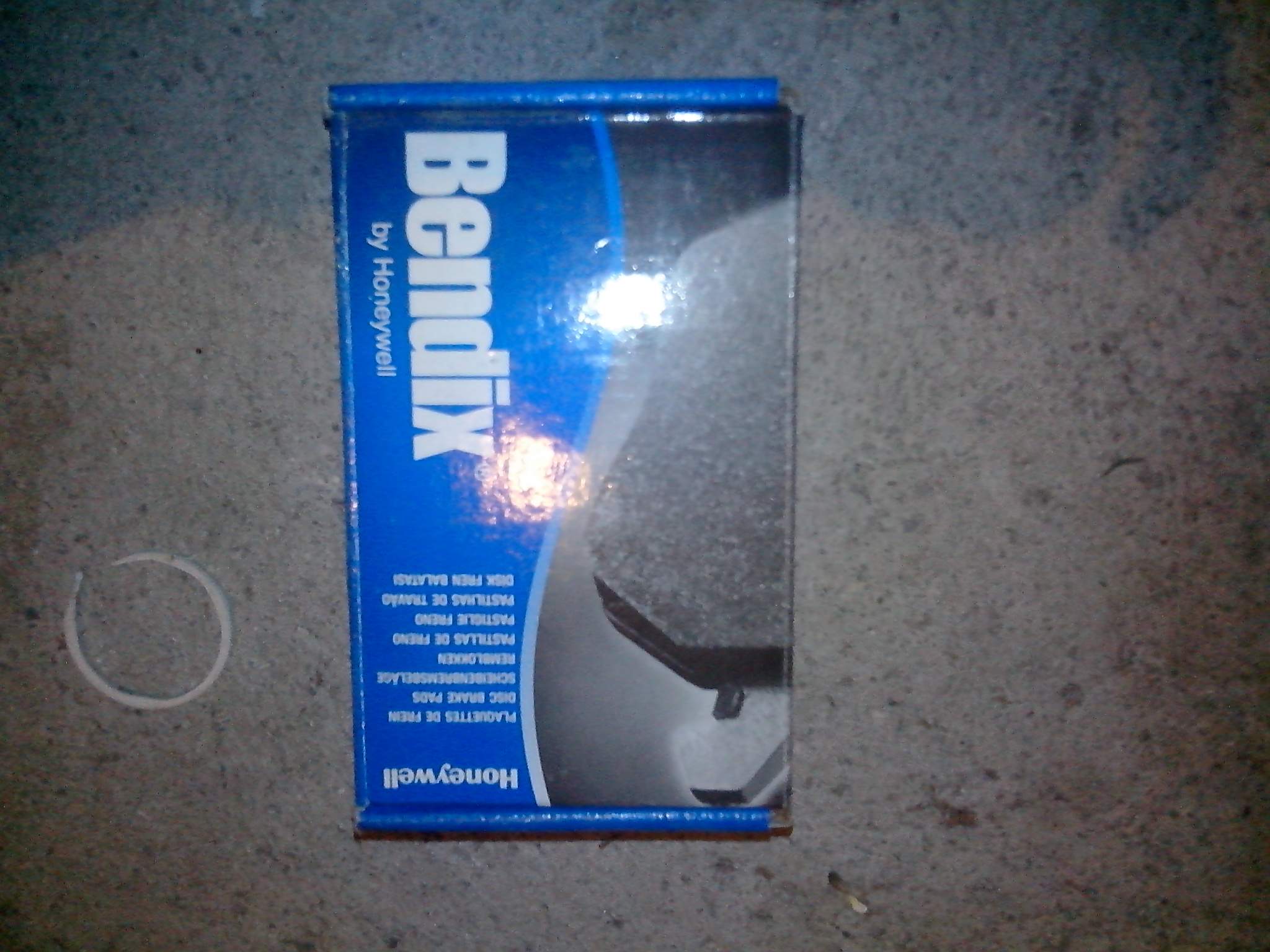

Re: encore un sujet sur les Mintex
perso je monte la même chose que toi Feub du bendix / AP lockeed / Honeywell
très bon freinage endurant et mordant comme il faut aucun bruit et usure régulière des disques
mintex :sm4:
