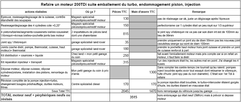

Voilà le tableau d'Emeric (cliquez pour l'avoir en taille réelle) :

Très instructif ... en effet ... un 200 Tdi (presque) neuf pour 3500 € ... v'la qui tord le coup aux arguments du style, je mets un 2.8 car ça me revient moins cher ...Mauresque a écrit : Instructif, merci de faire partager ton expérience![]()
