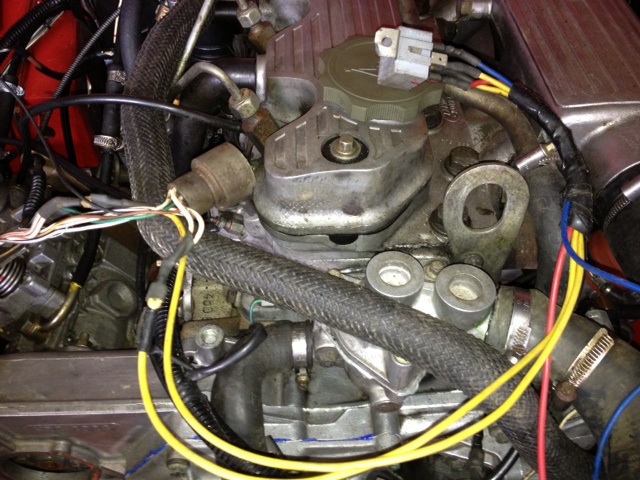

[attachment=1]image.jpg[/attachment
Alors aujourd'hui j'ai voulu adapter et donc pour cela découper le cadre support radiateur du 200tdi afin de le mettre en place dans le td, ressouder les petits "tétons", résultat encore 1cm trop haut et 1meuleuse de cramée!
Je vais devoir découper sur le châssis les supports de radiateur afin denlever le cm manquant et les ressouder. ( rien de bien compliqué.)

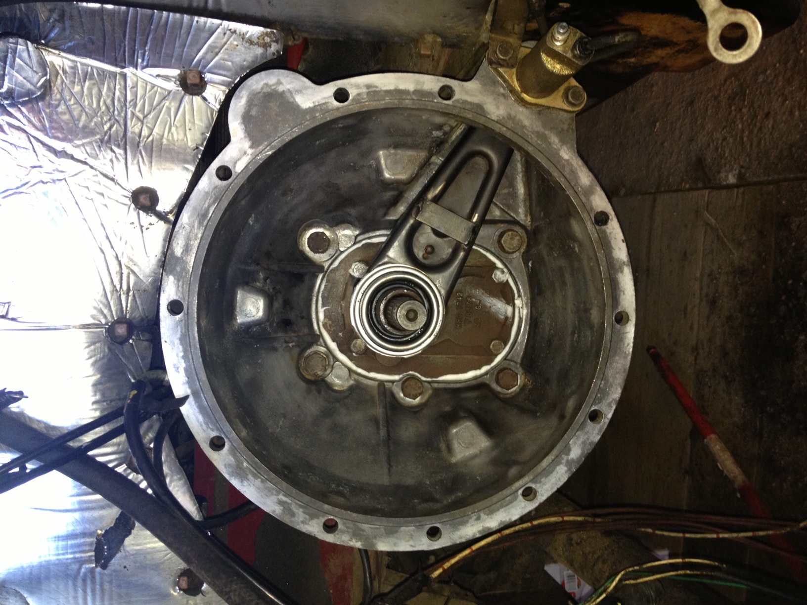

Et surtout remontage de la fourchette (renforcée au passage ) du récepteur, de la. Cloche, de son joint et de la butée.

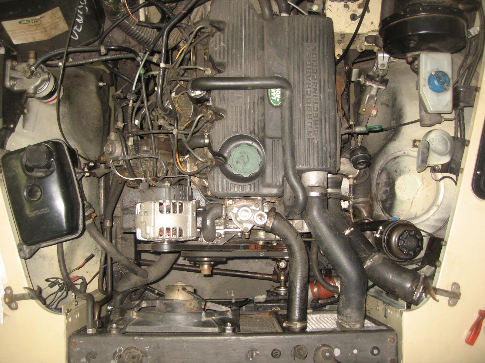

Vois sur la photo si cela t'inspires, attention le moteur est décalé de 5cm vers le coté passager, car ce sont les attaches moteur/boite du disco qui ont été réutilisé sur le def. A+

Bonjour aujourd'hui le moteur est remonté du moins les silents blocs et l'accouplement fait ainsi que quelques bricoles et la descente d'échappement raccordée. ( au passage le kit que j'ai acheté est vraiment génial pour 80€ pas besoin de s'embêter!)

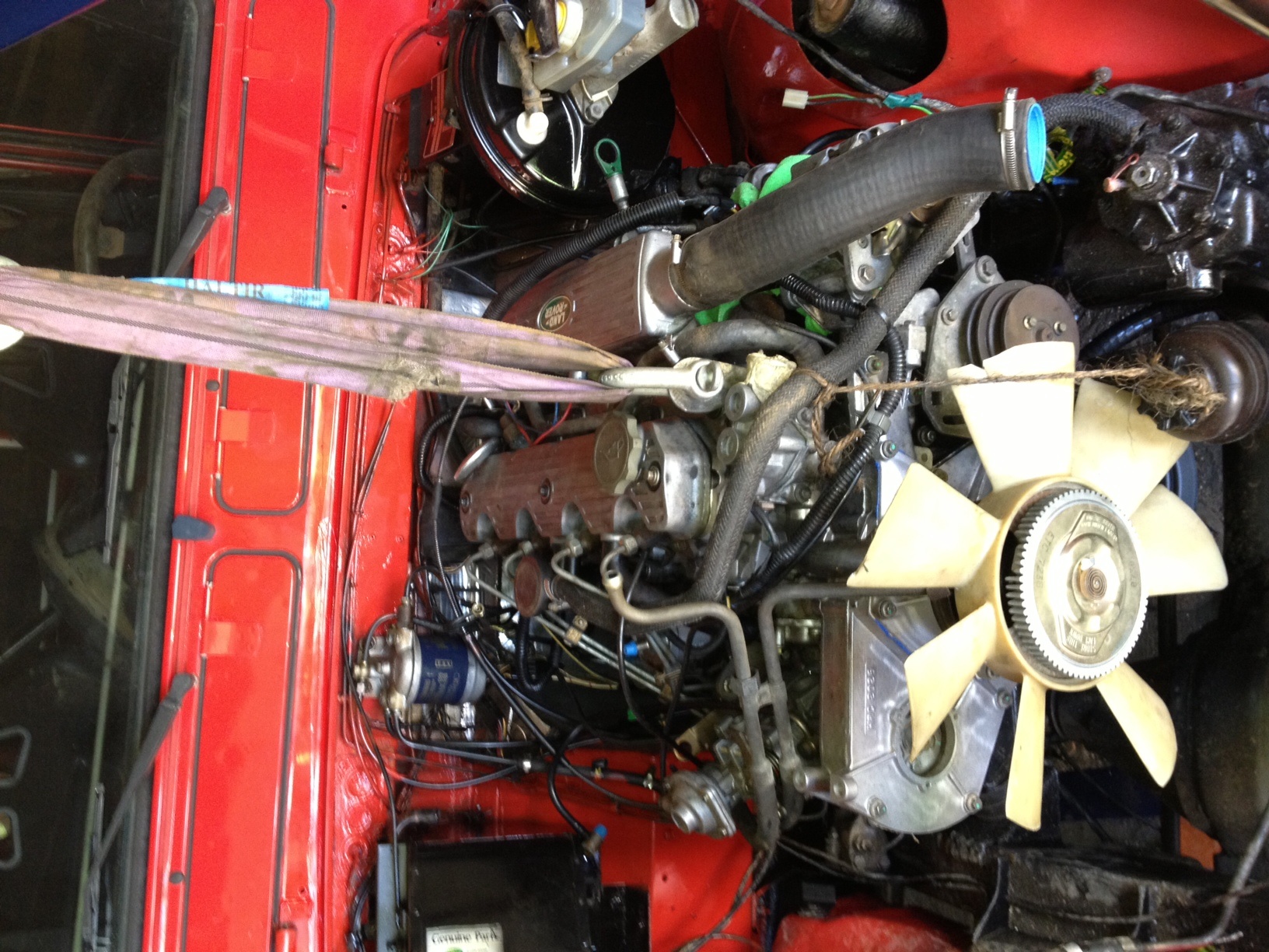

En attendant je vous met une photo de mon adaptation. Rien de particulier pour le moment j'ai trouvé même ça assez simple.
Le plus dur est certainement a venir.
