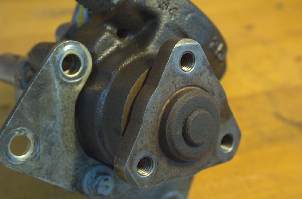

On enlève les quatre vis et c'est là que je sèche pour aller plus loin sans tout bousiller.
Le corps de pompe se divise en deux autour de l'axe, mais chaque côté est retenu soit par le support de poulie d’entraînement, soit par la pièce qui entraîne la pompe à eau qui se trouve derrière la pompe de DA.
Couplage vers la pompe à eau
Support de poulie
Support de poulie
J'ai d'abord pensé que la pièce de couplage était vissée sur l'axe, alors je l'ai immobilisée dans l'étau et j'ai actionné la poulie de l'autre côté : ça tourne en forçant mais ça ne se dévisse pas. Peut-être faut-il l'extraire ?
Les spécialistes, des idées ?

Avec un peu de persuasion, :mrgreen: j'ai réussi à ôter la pièce qui empêchait d'ouvrir la pompe
Pièce de couplage des pompes DA et refroidissement

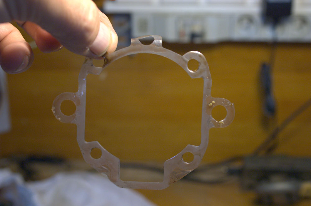

De là, j'ai sorti une sorte de pâte à joints jaune et un joint en plastique transparent :
Pâte à joint jaune
Pâte à joint jaune
Joint transparent
Joint transparent
Joint transparent
Joint transparent

Les questions que je me pose sont :
- quel est ce joint jaune ?
- peut-on trouver des pièces détachées pour remplacer celles usées ?
- bref, que faire de cette pompe à part un presse papier ou un pied de lampe ?
