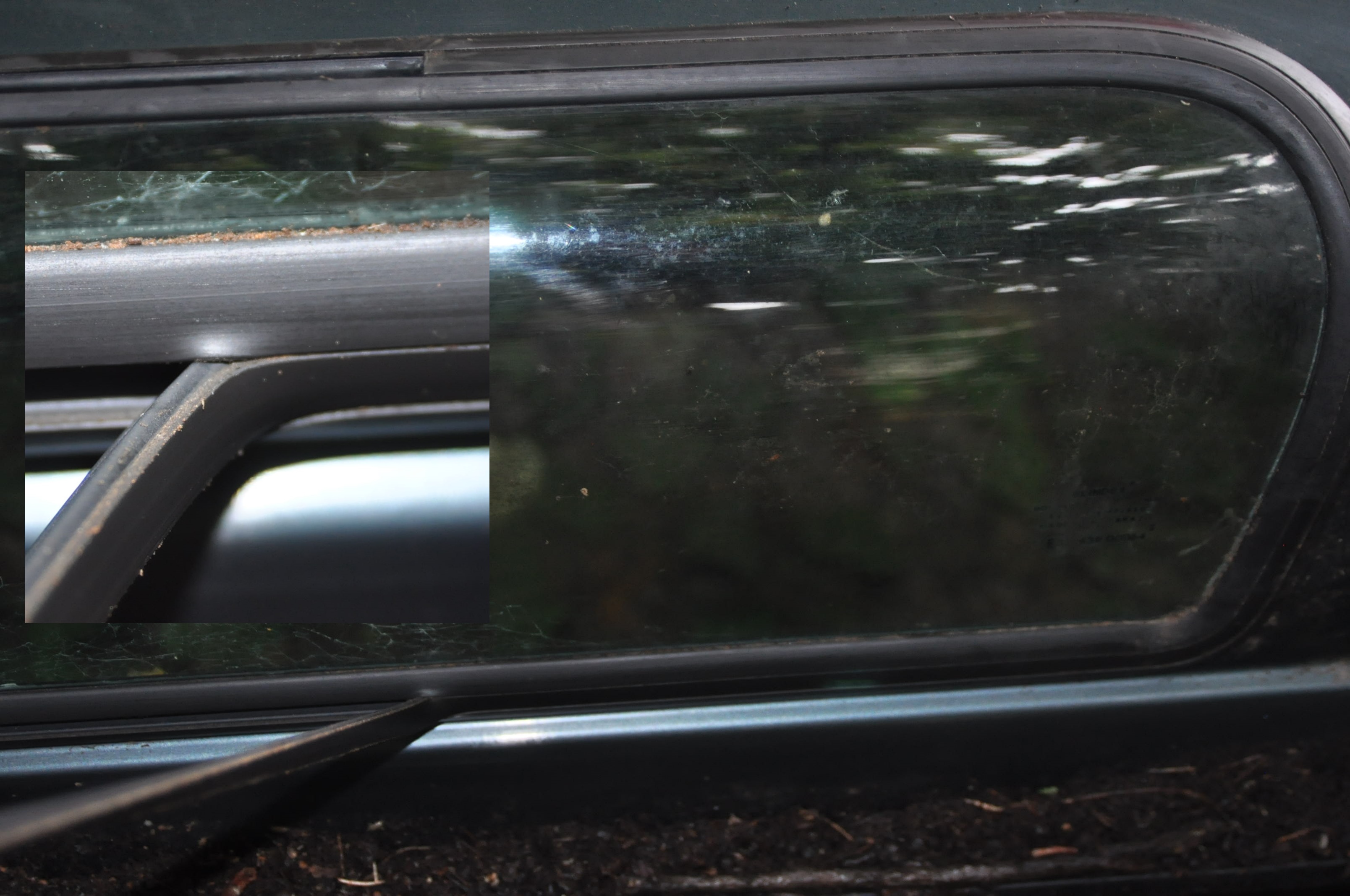

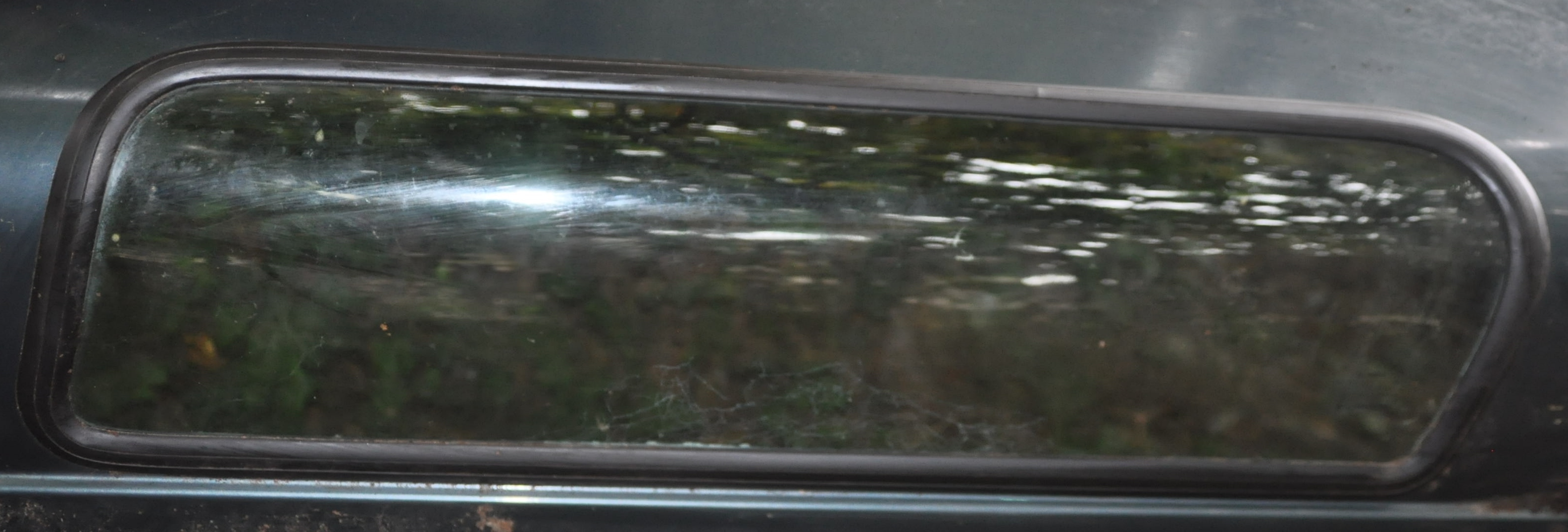

Donc comment démonter ce fameux petit hublot?
Au passage, je peux constater la relative fragilité de cette petite vitre en tout terrain, puisque c'est le troisième sujets atteint de cette maladie qu'il m'est donné constater.

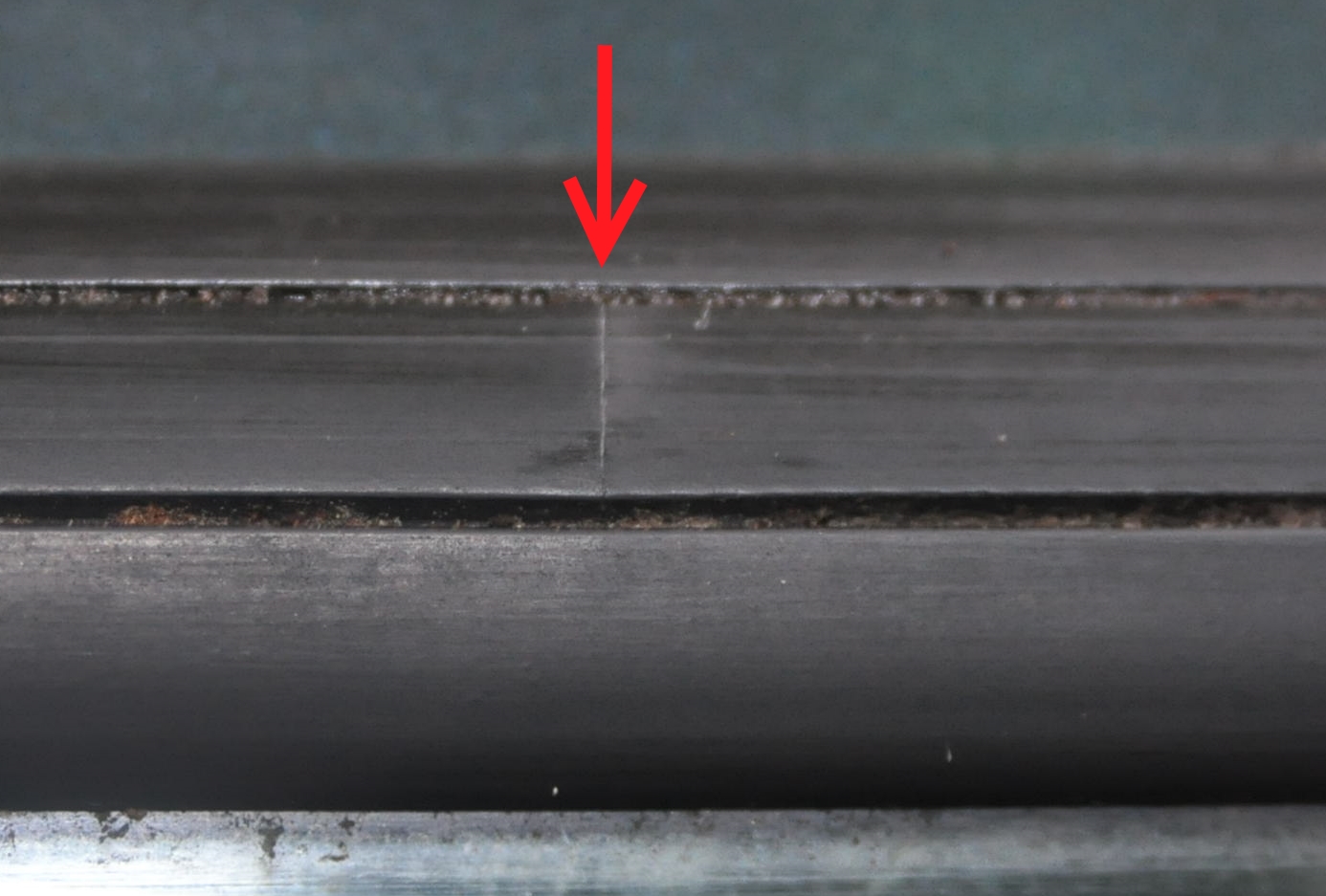

Donc c'est armé de mon sens exacerbé de l'observation que j'entame le démontage, là je constate que le joint est un système à jonc dont on peut voir la jonction, même sans lunette.

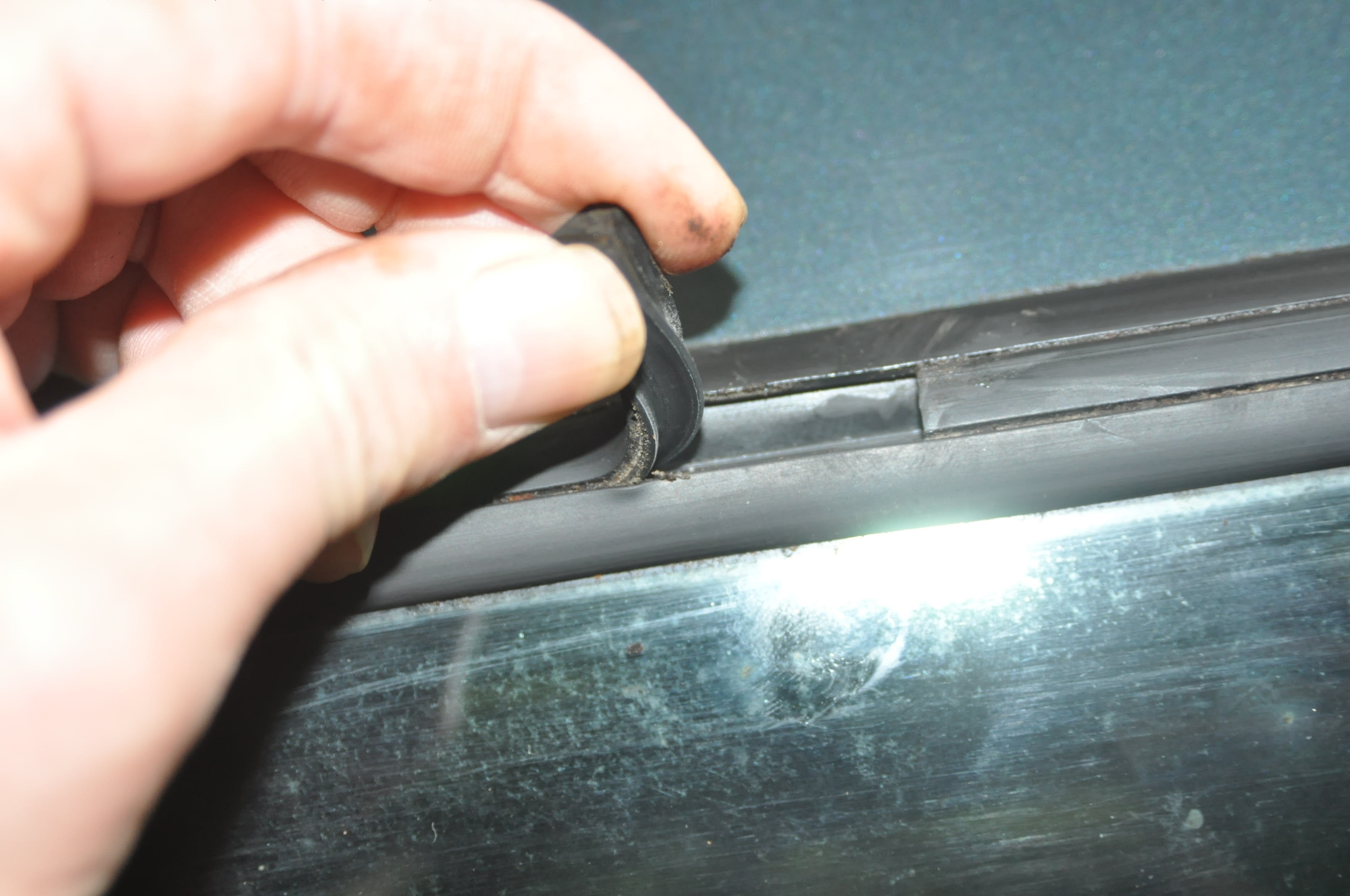

...que quand bien même, ils ne l'auraient pas été cela l'aurait fait quand même tellement c'était déconcertant de facilité. Le tirage est 10 fois plus simple que celui du loto.

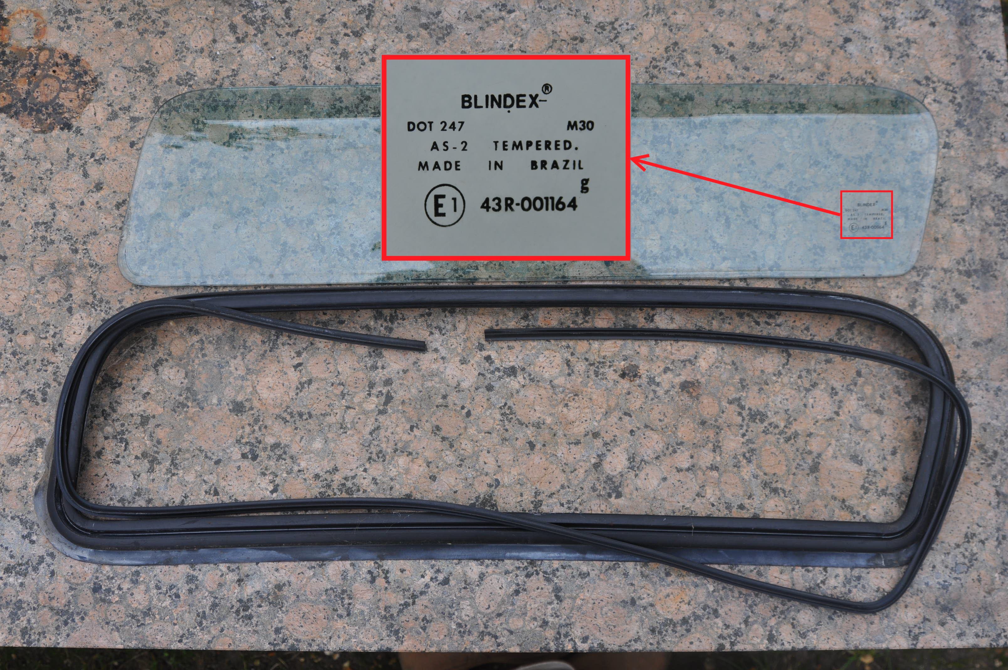

Donc en conclusion, voilà l'objet et son joint.
Est ce les mêmes pour un 200tdi et un 300tdi, je ne puis le confirmer.

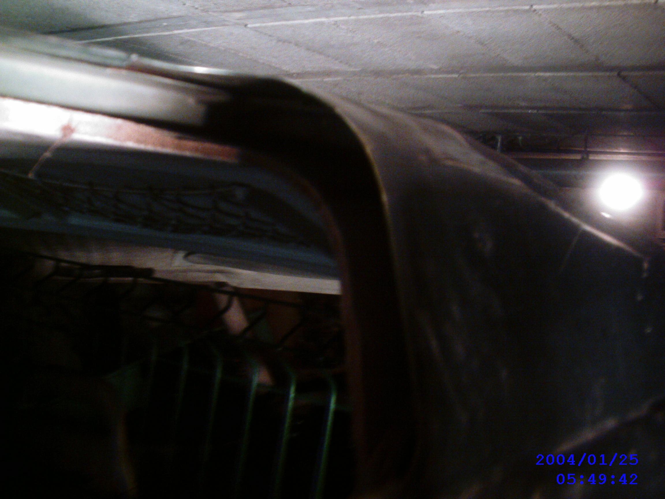

1/un peu de carrosserie pour redresser le plan de pose :marteau + cale en bois cylindrique
avant
avant
apres
apres

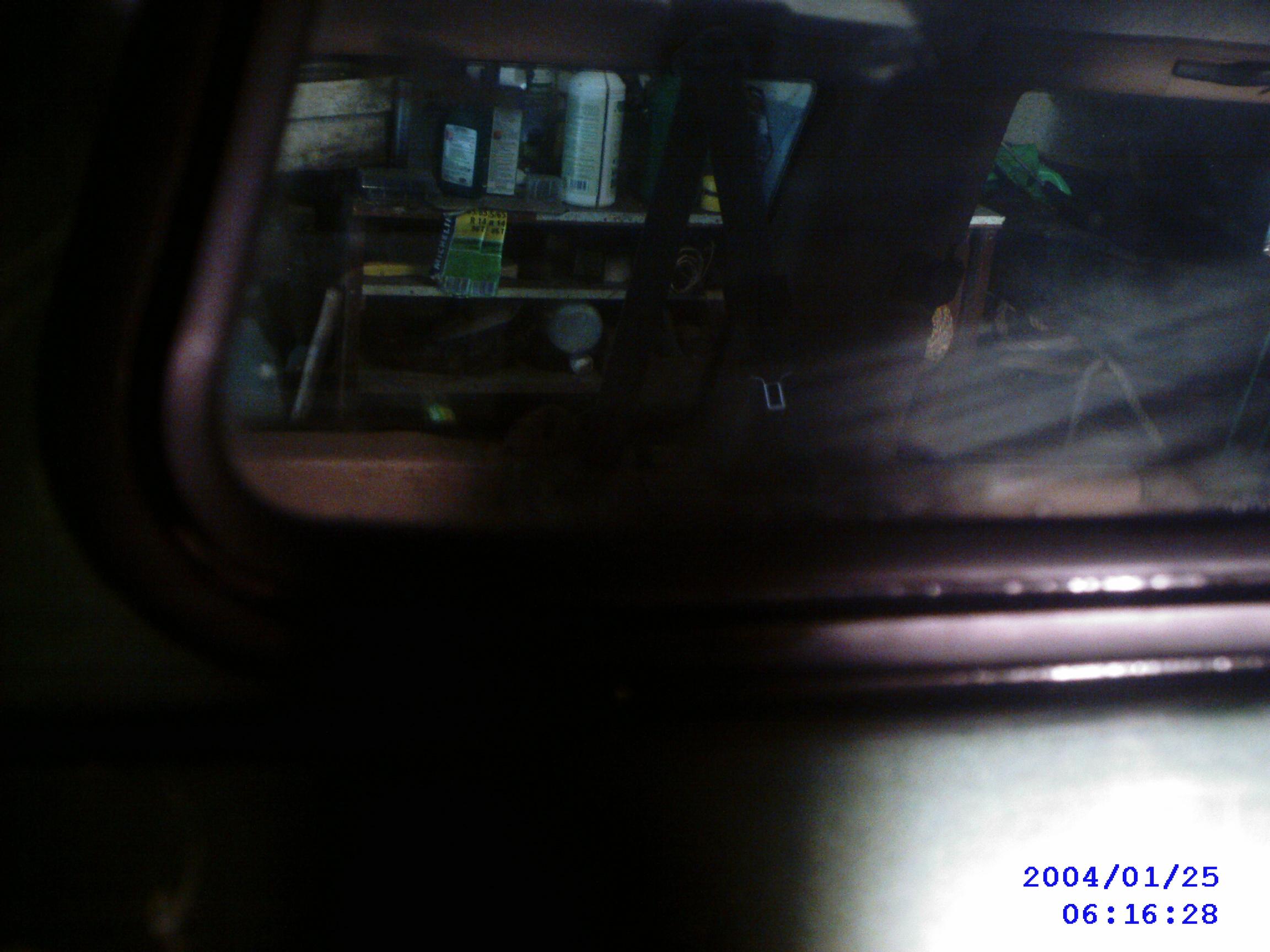

3/mise en place du hublot dans le logement du joint:pas de difficulté particulière on s'aide d'un petit tournevis pour écarter le logement
engager la partie haute en 1er ca ma parut plus facile meme s'il faut maintenir le hublot
