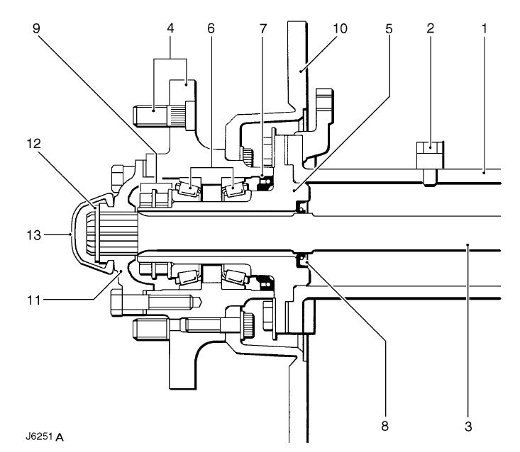

Donc le jeu axial de l'arbre (en réalité demi-arbre car un de chaque côté du diff) vient du fait que la main meneuse de ton train arrière n'est pas soudée sur le demi arbre (comme sur mon disco par exemple)
moyeux ar avec demi-arbres soudés à la main meneuse (floating)
mais emboitée sur le demi-arbre cannelé qui comporte une gorge et un circlips (comme sur les trains avant).
moyeux ar avec demi-arbres flottants (full floating)
Entre le circlips (12) et la main meneuse (11) il y a des rondelles d'épaisseur calibrées pour autoriser un léger jeu axial du demi arbre dans la main meneuse.
The Pater a écrit :Récupérer circlips et rondelles. Les rondelles (une seule réprésentée sur la coupe) sont trouvent entre le circlips et la main meneuse. Sur mon véhicule, il y en a deux.
Ces rondelles sont importantes. Elles permettent, selon leur épaisseur, d'avoir le bon jeu axial pour l'arbre de transmission. Ce jeu sera à vérifier au remontage et à régler si nécessaire.
C'est ce jeu que tu dois mesurer avec un comparateur monté sur un support magnétique .
Une fois ce jeu mesuré, tu choisis l'épaisseur de tes rondelles afin de laisser le bon jeu résiduel (0.03 mini et 0.18 maxi je crois à confirmer)

regarde ce schéma, il montre le jeu réglé par l'entretoise (entre les bagues intèrieures des roulements)
Ce jeu est différent de celui du demi-arbre.
Il y a donc l'entretoise qui sert à régler le jeu entre les roulements et les rondelles pour régler le jeu du demi-arbre
Par contre, comme te le dit Torero (t-as bu ou quoi? :wink: ) tu peux te passer des entretoises en adoptant l'ancien montage des 300 tdi où le jeu des roulements est réglé suivant la méthode expliquée par Pater où il faut utiliser 1 écrou, 1 contre-écrou et 1 rondelles frein.
Mais entretoise ou pas, tu dois régler aussi le jeu des demi-arbres. Donc 2 jeux à régler.

anduril a écrit : au retour j ai pose les mains sur les moyeux AR et il m’ont semble très chaud, beaucoup plus qu'a l'avant ! :(
pensez vous que j ai trop serres les roulements ?
Il y a en général eux causes probables :
1) Tu as mis trop de graisse.
2) les roulements sont trop préchargés.
Si tu changes les roulements par la même marque, tu dois quand même vérifier que l'entretoise a la bonne longueur. En effet, les roulements sont fabriqués avec des tolérances et on peut donc avoir des largeurs de bagues différentes, des déports de bagues différentes. Par exemple la largeur, selon la norme ISO, d'un roulement à rouleaux conique de la taille de ceux des moyeux de Def est de 0 mm ; + 0,203 mm. Bien sur ce sont des valeurs extrêmes, la majorité, pas tous, des roulements sont dans une tolérance plus faible.
La procédure pour choisir la bonne entretoise nécessite une entretoise de longueur maxi, un montage à blanc et l'utilisation d'un comparateur pour mesurer le jeu axial avec l'entretoise la plus longue. Ensuite on choisi l'entretoise selon le jeu axial et les indications dans le manuel d'atelier.
Note : tu peux enlever l'entretoise et faire le montage comme pour un 300 Tdi.

Tu as un montage de roulements à rouleaux coniques en "O".
Tu réduis le jeu en rapprochant les deux bagues intérieures.
Tu augmente le jeu en écartant, l'une de l'autre, les deux bagues intérieures.
L'entretoise entre les deux bagues intérieures va déterminer la distance entre ces deux bagues.
