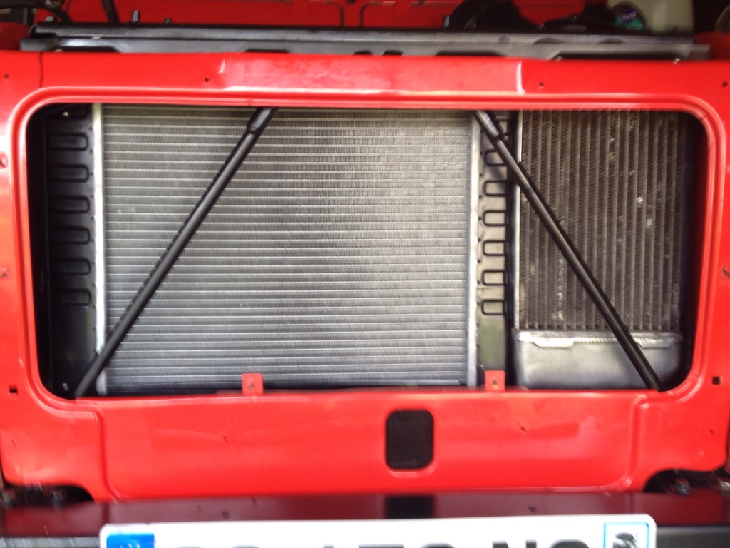

Le radiateur est changé, la boite a air a trouvé sa place, il fodra lui fabriquer un petit support et ça sera nickel.

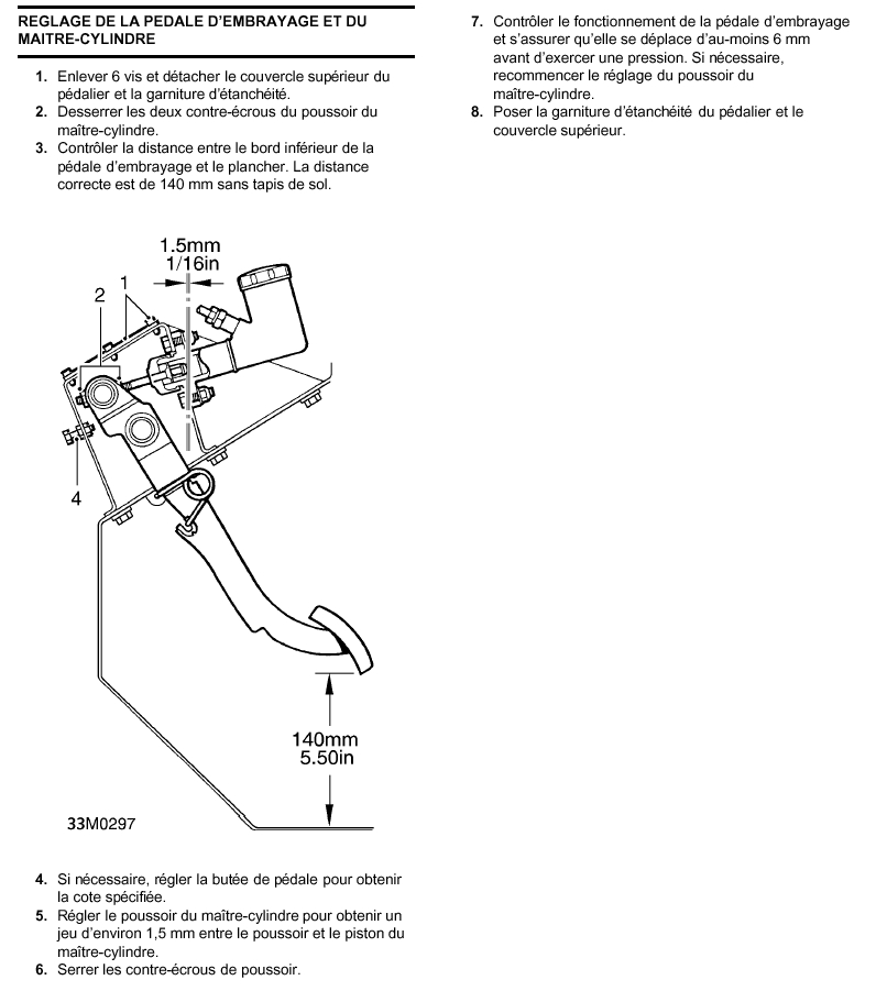

J'ai purgé le circuit d'embrayage et réglé la course mais la marche arriere craque alors qu'avant ça ne le faisait pas. D'où peut venir le problème? Toutes les autres vitesses passent sans soucis. Peut être la course de l'émetteur mal réglée ce qui ne suffirait pas a assez appuyé sur le diaphragme ou encore de l'air?

Salut,djé a écrit : ou encore de l'air?
Probablement, plusieurs options:
1) Ne rien faire les quelques bulles d'air restantes vont remonter d'elles même, avec le temps et les vibrations.
2) Refaire une purge, si cela ne se résorbe pas naturellement d'ici quelques jours.
3) Effectivement reprendre la procédure de réglage: 4) Vérifier à l'aide d'un aide qui appuis sur la pédale, que la tige de l'émetteur ne vienne pas en buté sur le boitier du pédalier car trop longue.
Vois ce thème, photo 8 ) et 9 ) Couinement dans l'embrayage (def 200TDI), sur la photo 8 ) il ne faut pas que la tige bute sur le boitier du pédalier, une erreur de référence sur l’émetteur peut engendrer ce problème.

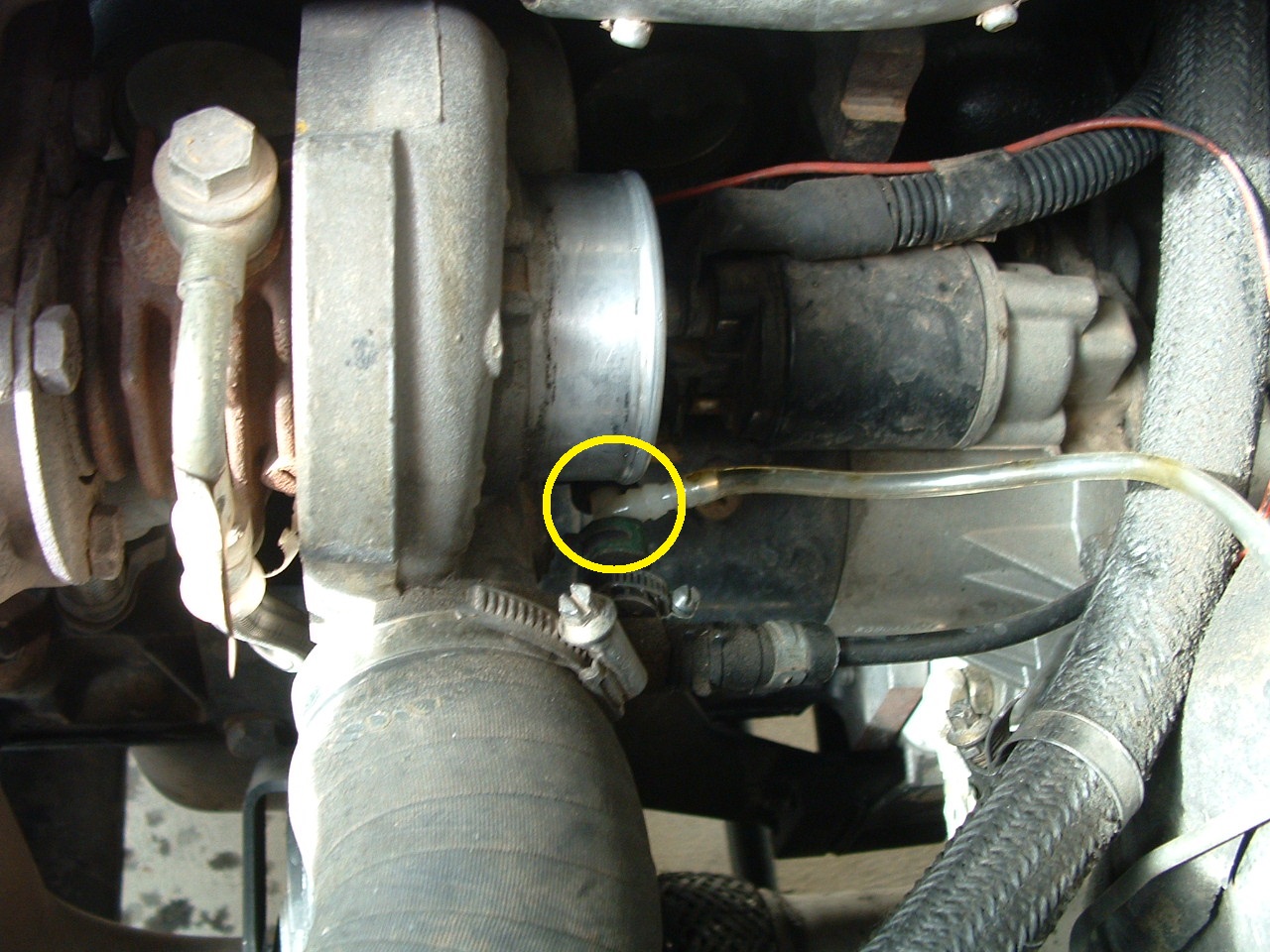

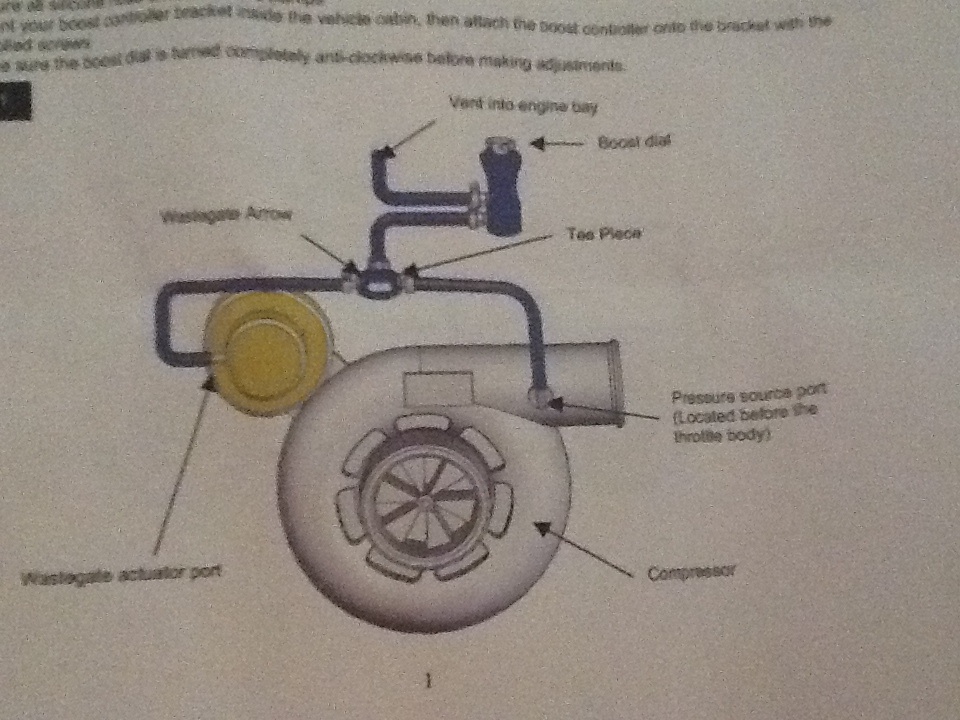

Dans le but de controler ma pression de turbo je souhaite installer ce robinet que je possède déjà.
Quelqu'un sait il comment ça se branche car je sèche un peu?
Surtout pour y rajouter un mano apres??
La partie qui est marqué vent into engine bay se brancherai ou?
Merci de vos reponses

nulle part, c'est la fuite d'airdjé a écrit : Dans le but de controler ma pression de turbo je souhaite installer ce robinet (de fuite pour limiter la pression qui commande la wastgate de telle sorte que celle ci agisse plus tard donc permette une augmentation de la pression de suralimentation)
A+djé a écrit :Surtout pour y rajouter un mano apres??

Bon, pour la suite du branchement, pas de pb particulier, tu fais traverser la durite transparente dans l'habitacle via un petit trou + passe câble en caoutchouc et tu raccordes a l'olive du mano. Pour l'emplacement du mano, j'ai confectionné une petite platine provisoire qui s'emboite entre la console du cubibox et le TBD . je dois encore la découper pour ménager la place du levier de BT.

Merci de ta réponse mais j'ai encore une question:
J'ai compris comment brancher le boost controler mais pas ou positionner mon t pour mon mano.
Par rapport a mon shema il se brancherait ou pour avoir une mesure correcte?
Est ce qu'après le t du boost Controler et juste avant la westgate ça irait?.
J'ai peur d'avoir une valeur fausse avec mon mano si je le positionne mal.

oui c"est bondjé a écrit :Est ce qu'après le t du boost Controler et juste avant la westgate ça irait?.

Non, ce n'est pas bon! le 'boost controler' crée une fuite pour que la wastegate ne s'ouvre pas, augmentant ainsi la pression de suralimentation... en mettant le mano à coté de cet... 'accessoire'nanard833 a écrit :oui c"est bondjé a écrit :Est ce qu'après le t du boost Controler et juste avant la westgate ça irait?.
