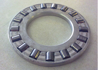

J’ai une question concernant la restauration de roulements du type cage à aiguilles et butée à rouleaux cylindriques qu’on ne trouve plus sur le marché.
J’aimerais savoir s’il est envisageable de restaurer ce type de roulements en remplaçant seulement ses aiguilles/rouleaux.
Le principe serait le suivant :
- On chasse les aiguilles/rouleaux à l’aide d’un outil du genre chasse goupille ou avec une pointe de tournevis adaptée, le roulement à restaurer étant placé sur un support permettant de limiter la déformation de sa cage lors de l’opération, puis on met en place des aiguilles/rouleaux neufs.
Cette opération se ferait à température ambiante.
Ce type de solution vous parait-il viable ?
La durée de vie du roulement sera-t-elle affectée ?
Le fait de chauffer le roulement (afin que la cage en alliage léger puisse se dilater pour libérer plus facilement les aiguilles/rouleaux) apporterait-il un avantage ?
Restauration de cages à aiguilles et butées à rouleaux

Le problème c'est que la partie qui se fatigue en premier, en général, sur les roulements, c'est la piste de roulement et non les éléments roulant. Donc même si tu changes les éléments roulant (billes, rouleaux ou aiguilles) tu ne fais que la moitié du travail.
Bon, supposons que tu ne veuille changer que les éléments roulants. Certaines cages permettent le changement des éléments roulants, d'autres, serties/déformées/rivetée lors de la mise en place sur les éléments roulants seront irrémédiablement déformées si tu t'évertues à enlever les éléments roulants. Donc essaies d'enlever les éléments roulants avant d'en acheter des neufs.
Reste ensuite, qu'il faut que tu retrouves des éléments roulants neufs dans les bonnes dimensions. Dans certaines applications, 0.01 mm de différence et c'est l'avarie prématurée...... ce n'est pas avec un pied à coulisse que l'on mesure le diamètre des rouleaux. Il faut des appareils de mesure qui titillent le micron.
AMHA : commence par trouver la référence et marque d'origine des ces roulements.
