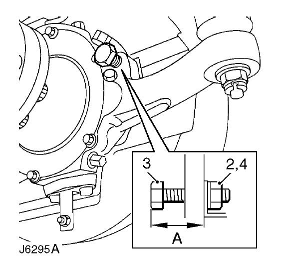

Les 265/75 R 16 est une monte homologuée chez LR. Si cela touche le passage de roue quand tu braques au maxi, soit la butée n'a pas été réglée, soit ton déport de jante ne convient pas.

Moi je parie sur un réglage de butée à faire... :roll:

Maintenant si tes butées ont été ajustées pour des 7.50 R 16 par exemple, ou des 205/80R16, il est certain que tes 265/75 R 16 vont frotter.
Vérifie que la distance A est bien de 59,7 mm.

As tu vérifié le réglage de ta butée ?

Pour mes butées je vérifie des que je peux et je te redis.

Ok merci pour l'explication. Je vais vérifier le reglage de la butée parce que ca me semble bizarre que ca frotte avec du 265 75 16 sur du 16x8 ET8. Je sais que les cooper stt taillent plus larges que les bfg mud mais quand meme...
