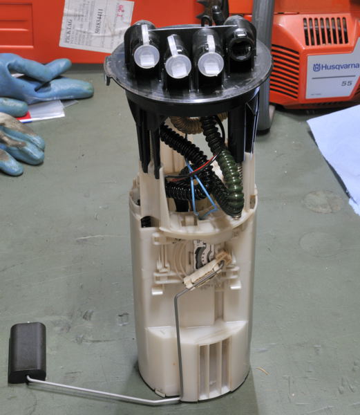

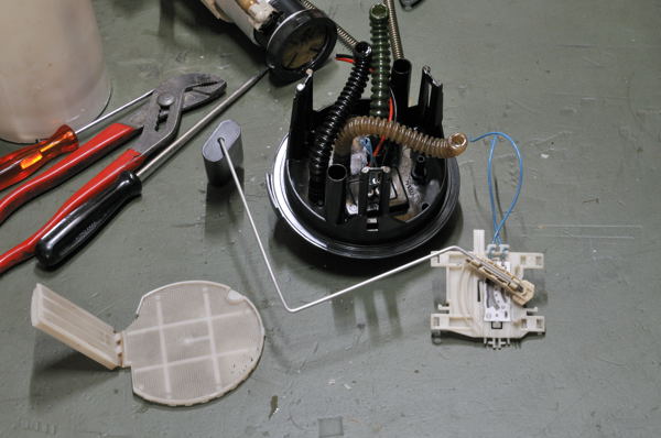

Je suis tombé en panne de jauge l'an dernier. C'était la brasure d'un des 2 fil sur la platine qui avait sauté. On voit ici les 2 fils bleu de la jauge. Elle est "clipsée" sur la pompe.
De mémoire, le voyant de bas niveau est actionné par un contact dans l'indicateur. Le signal ne vient pas de la jauge.

OK, merci les gars, et merci pour les photos.

J'ai démonté la pompe immergée. Je me dis qu'elle a peut êtr eun soucis, ou des crasses. Je la sors, et là.... le plastique blanc est tout huileux noir, mais le diesel est bien transparent vert.
JE ne l'ai pas encore ouverte, mais c'est bizarre ce dépot noiratre sur la pompe non? J'ai regardé les cosses pour le niveau de mazout, mais elles sont bien branchées. Par contre, avec cette pélicule grasse, peut être que cela empêche d'avoir un bon contact.
Demain je prends mon appareil photo et je vous les poste.
