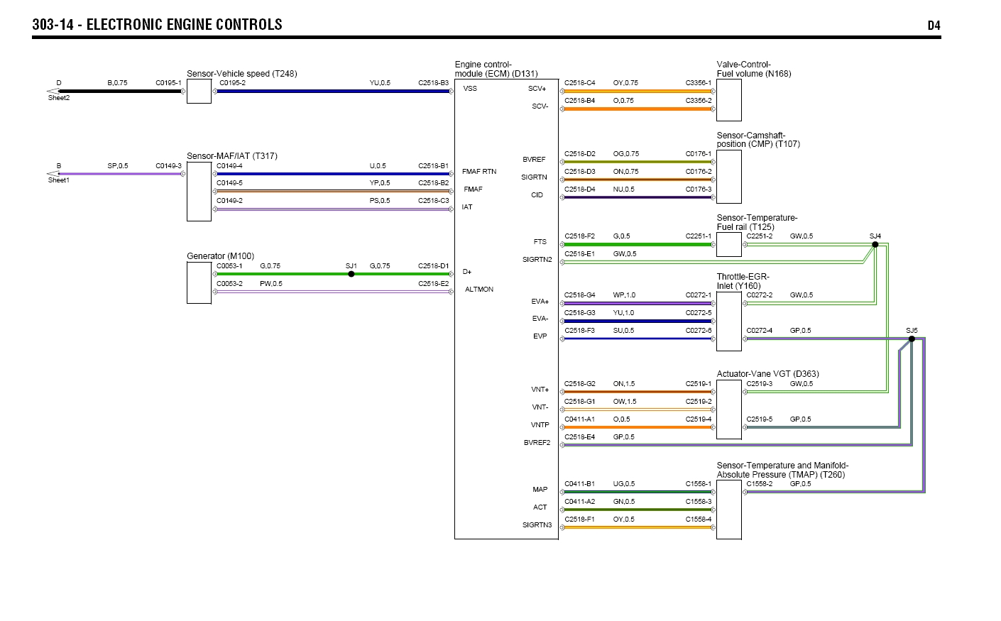

je fais une parenthèse sur cet intéressant sujet que je vais suivre : sur les shémas de LOLO, je vois que la vanne EGR est reliée à deux points SJ4 et SJ5, eux-même reliés à d'autres composants "acteurs" du moteur. Certains possesseurs de TD4 débranchent la vanne EGR pour avoir la paix (j'avoue être en passe de le faire), mais du coup, n'y a-t-il pas risque de neutraliser en même temps d'autre système...et donc de bousiller le moteur à terme ?

Si je me rappelles bien, débrancher la vanne EGR ne fonctionne pas sur le Td4 du def, le voyant moteur s'allume! Et je sais plus si il se met pas en mode dégradé même??
Bref, c'est compliqué sur le Td4, même une tôle pour boucher l'EGR le met en défaut, par contre je crois qu'on peut reprogrammer l'électronique pour désactiver l'EGR?
