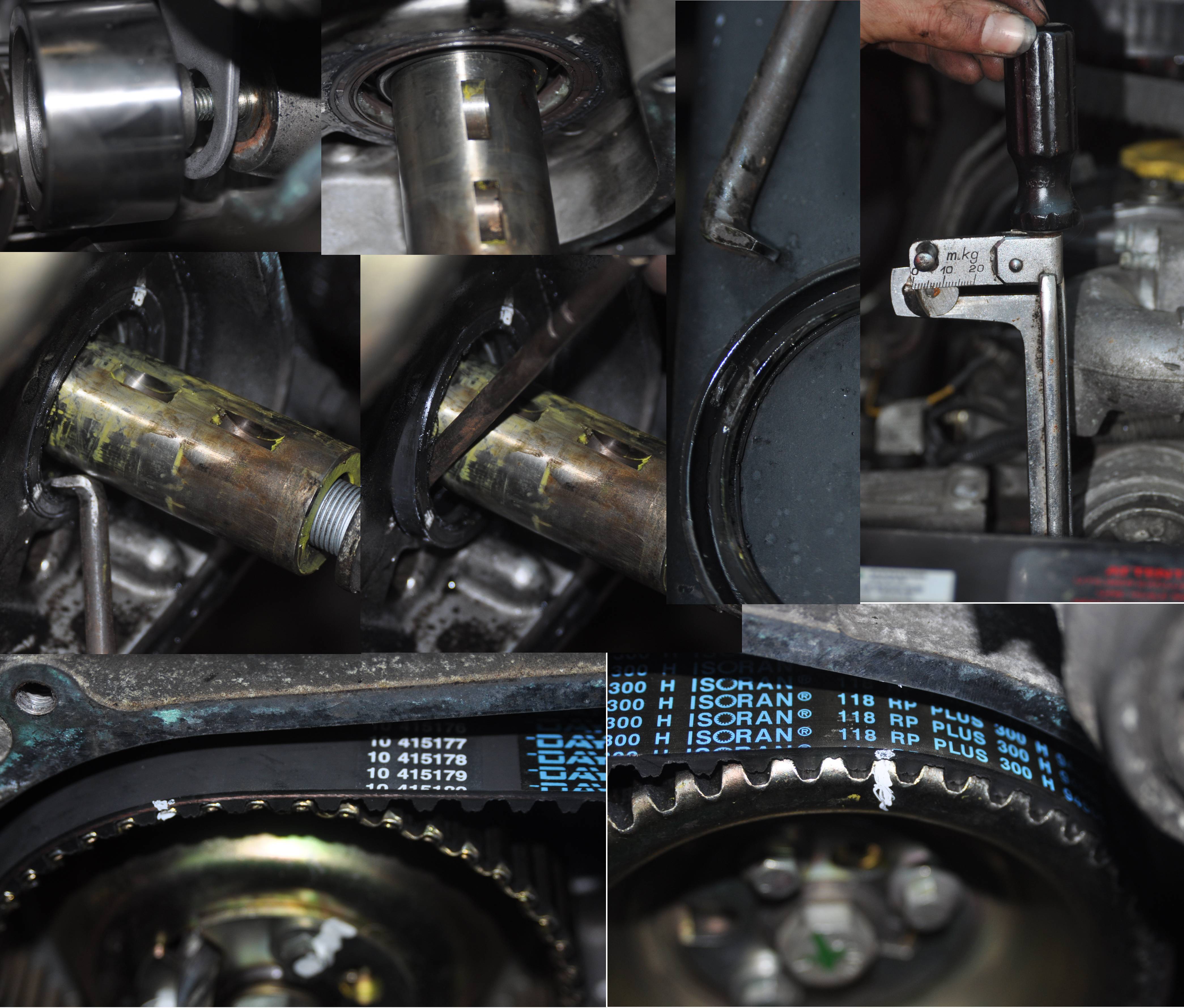

Salut Lolo ; T'as l'air en forme !!

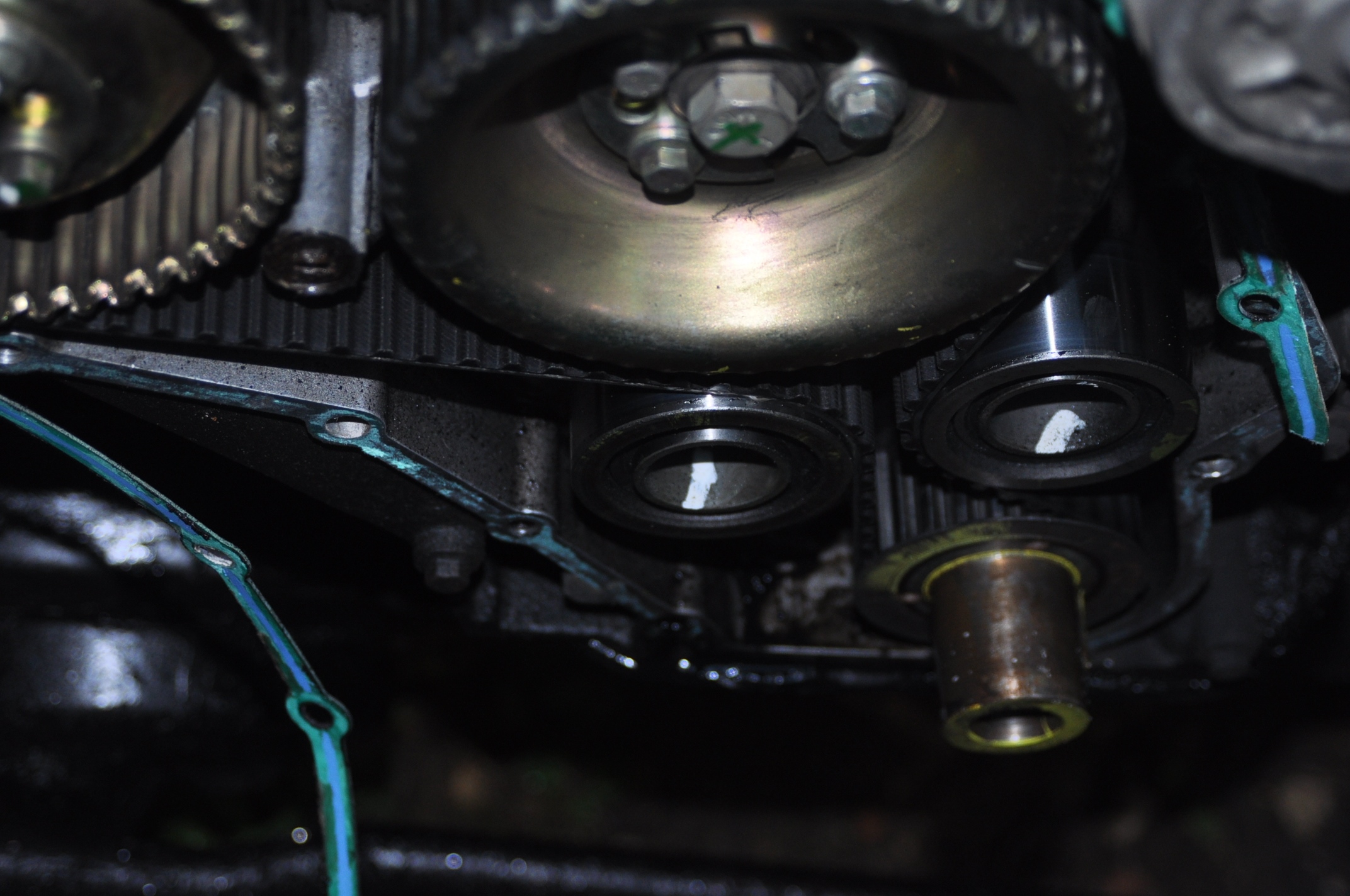

As-tu effectué les 2 tours moteur , puis reverifié le calage ainsi que la tension de la courroie ??
A propos du calage : Je ne vois pas la pige de la PI , ni le repère de l'AAC ????
tu fais ça au tipex ??????

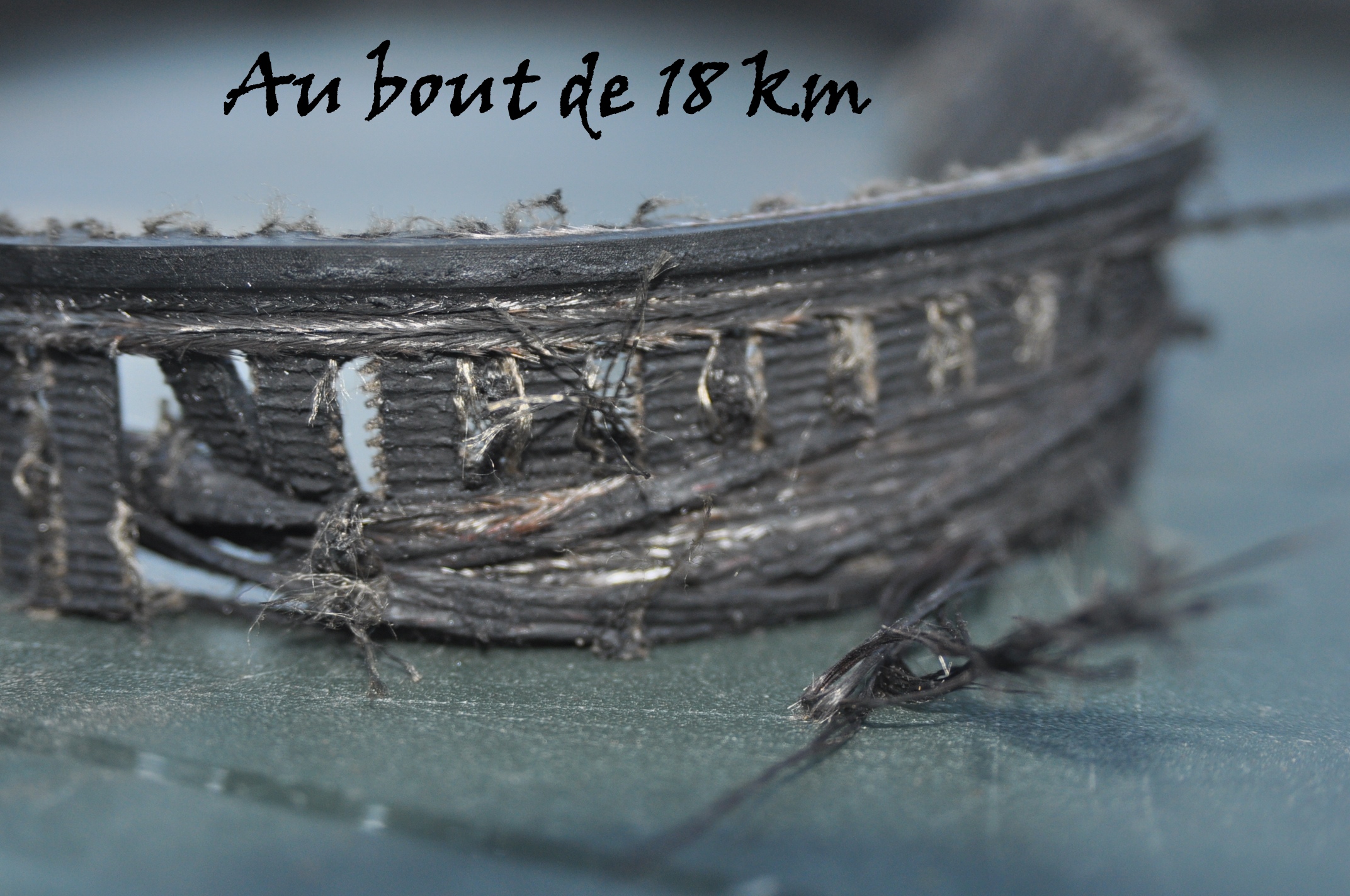

Jolie prose matinale, en effet.

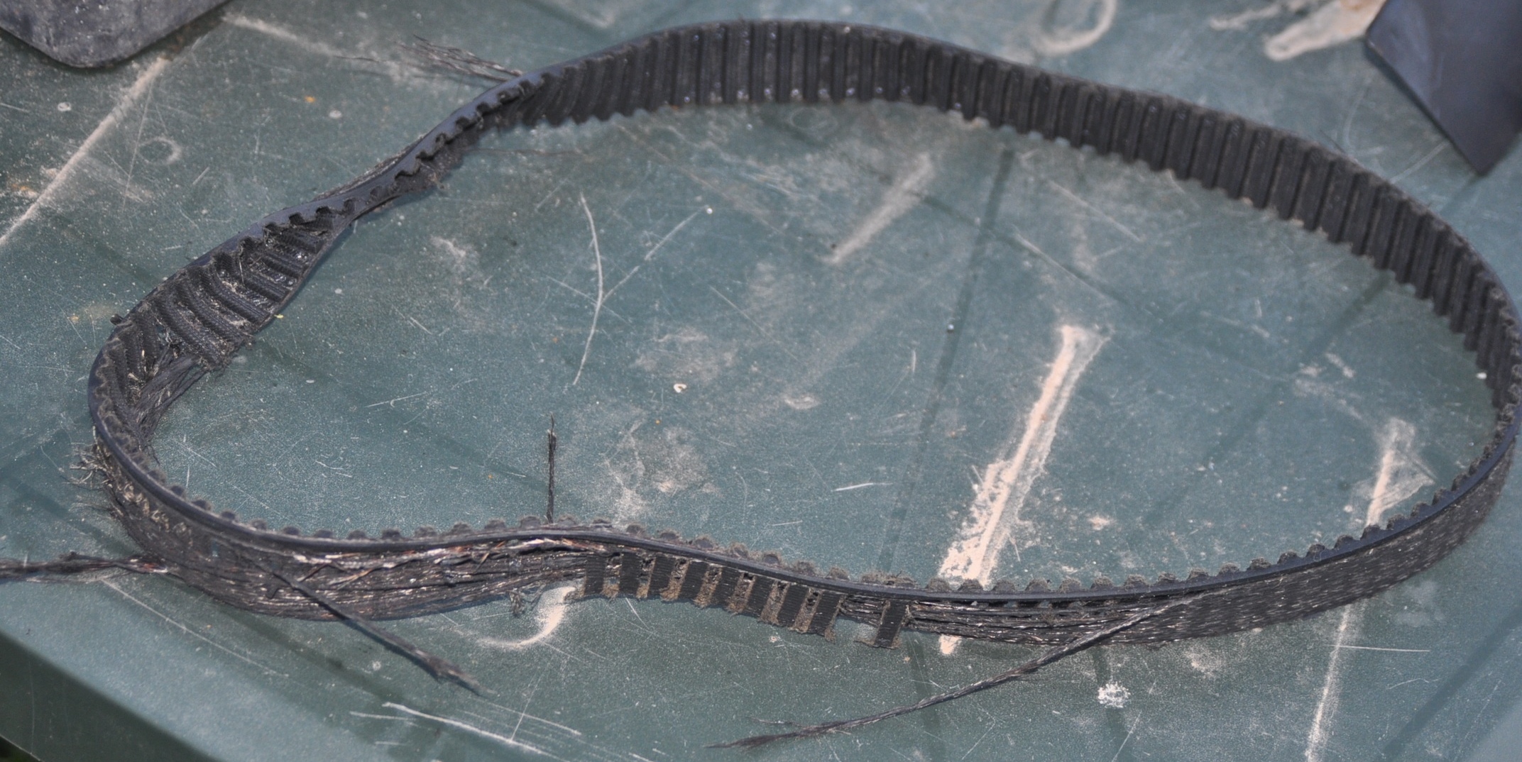

La courroie semble avoir été entamée sur toute sa surface. le Carter aurait forte dessus ? On t'a vendu une courroie pas comme il faut, et elle a forte un élément.
Mais pour moi, le calage est bon. Sinon, le moteur n'aurait pas pu tourner.
je dirai que quelque chose s'est coincè entre le carter et la courroie et l'a bouffé.
Il semblerait qu'un morceau d'élément inconnu apparaisse sur la photo

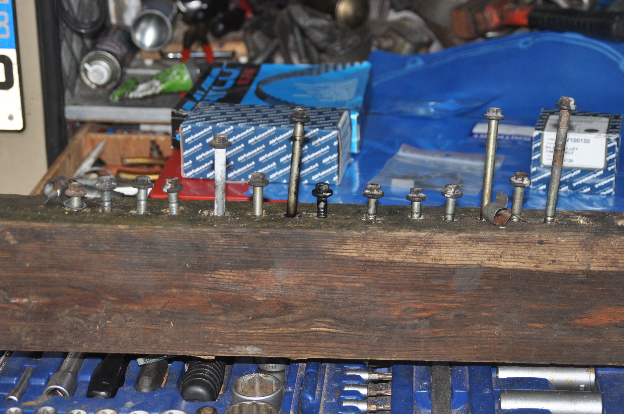

Je ne suis pas suffisamment observateur pour détecter un pb dans ces photos, et je ne roule pas beaucoup donc je n'ai fait qu'une fois ma distri.
Mais, il y a quelque chose qui m'interpelle : il y a 7 images du montage, dont 1 d'intro, sur les 6 restantes il n'y en a que 4 qui insistent sur le sujet, celle des pièces de rechange (j'aurai bien dit que c'était la faute à britpart mais c'est trop simple), une qui montre des vis, une autre du carter, et la dernière de la poulie de vilebrequin et d'arbre à cames. La dernière je la compte pas, elle est trop fournie pour cacher des détails, ça ne serait pas fair-play, donc pas le style à Lolo. Mais alors, pourquoi insister tant sur les vis et le carter, qui ne sont pas trop problématiques (une fois corrigé le pb de carter, mais celui-ci doit être au top, c'est même marqué proto-tt dessus, alors si c'est pas le top ça). Pour coller aux paroles ? Ok pour le carter, mais les vis (C'est aujourd'hui qu'elle y passe" ) ? Je ne vois pas le rapport. C'est peut-être du à un manque de culture cependant...
Donc pour moi cette photo des vis est très suspecte.
Mais je sais pas si on peut inverser des vis de différente longueurs sans s'en rendre compte.
Bon, encore en truc pas gagné !
hastrh2o a écrit :La dernière je la compte pas, elle est trop fournie pour cacher des détails,
as tu cliqué sur le + du zoom? tu verras de nombreux détails.

nomansland a écrit :Salut Lolo ; T'as l'air en forme !!
Salut Stef,
Ça va beaucoup mieux en effet. Merci :wink:
Oui, voir 3 tours et un démarrage et petites accélérations sans couvercle.

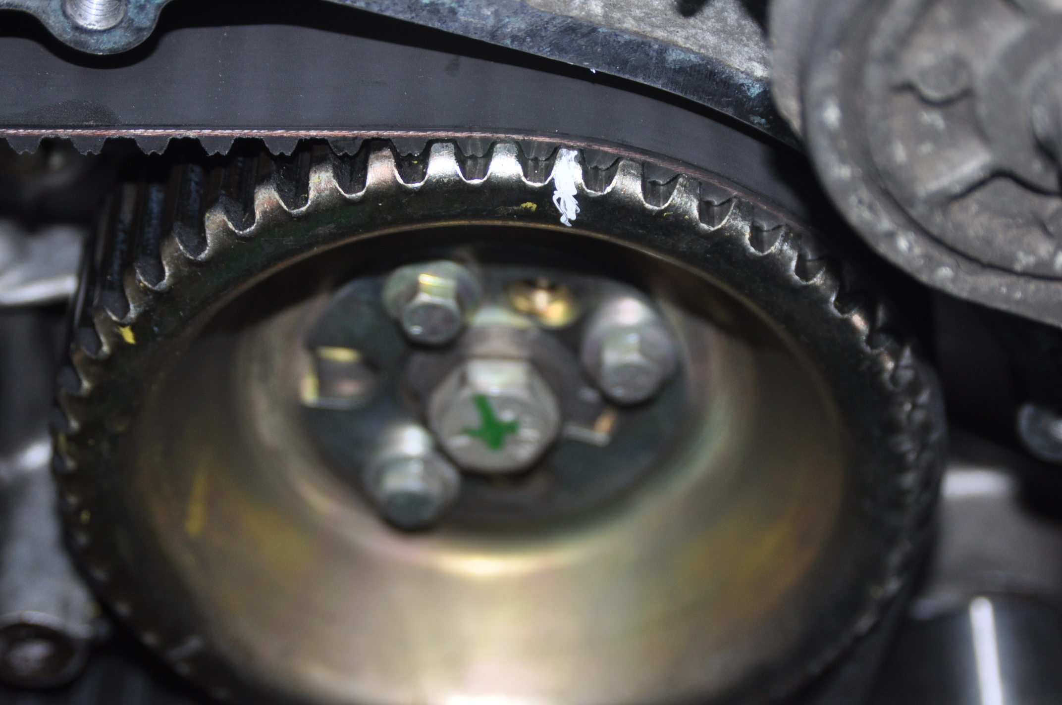

Bon :( toi aussi tu deviens vieux, regarde bien la photo ou "on est r'foulé par les agents", on la voit bien la pige en bas à gauche sur la poulie de de la pompe à injection.
Je dirais même avec ceinture et bretelle. :(
On va décomposer le mouvement ou la méthode plutôt:
R1) Après calage de la poulie de la pompe à injection ( PI ) l'aide d'un foret de Ø9.3mm, puis du volant moteur avec un tournevis dans la fente prévue à cette effet dans le volant moteur, et contrôle visuel de la présence du repère gravé sur la poulie d'arbre à cames ( AC ).
Repérage au Tipex d'une dent sur poulie et de la correspondance sur la vielle courroie, tant que celle ci est en place.
R2) Ensuite après avoir enlevé la vielle courroie, report de ses marques sur la courroie neuve, avec précision cela va de soit.
R3) Mise en place de la courroie neuve en faisant correspondre les repères marqués sur la courroie neuve avec celles des poulies.
R4) Au final cela donne ça, un jeu d'enfant vous dis-je, pas moyen de se tromper sur un nombre de dents. Si le moteur tournait bien en arrivant, il n'y a pas de raison qu'il tourne mal en repartant, ce qui a été le cas, pas de fumé rien, nickel.
R5) Et enfin oui, plusieurs rotation, et il me semble bien que sur cette photo le moteur tournait. Je fais toujours un essais avec le minimum de chose remontée sans le couvercle de distribution, la poulie damper à peine serrée, pour voir si cela tourne correctement; si la tension de la courroie est correcte; si le land démarre bien; avec des montés en régime normale; contrôle de la fumée. Si tout ça est OK alors redémontage de la poulie damper qui avait été placé là provisoirement et fermeture du couvercle de distribution enfin remontage du reste.
Gabrielle a écrit : La courroie semble avoir été entamée sur toute sa surface. le Carter aurait forte dessus ? On t'a vendu une courroie pas comme il faut, et elle a forte un élément.
Très bien la courroie, depuis, on a remis la même de même provenance.
Gabrielle a écrit :Mais pour moi, le calage est bon. Sinon, le moteur n'aurait pas pu tourner.
Oui, très juste.
nanard833 a écrit : je dirai que quelque chose s'est coincè entre le carter et la courroie et l'a bouffé.
Il ne me semble pas.
nanard833 a écrit :Il semblerait qu'un morceau d'élément inconnu apparaisse sur la photo
courroie lolo usinée.jpg (37.94 Kio) Vu 19436 fois
L'élément est la fibre armant l'intérieur de la courroie. Mais puisque la courroie t’interpelle, une vue complète peut peut-être te permettre d’affiner ton raisonnement.

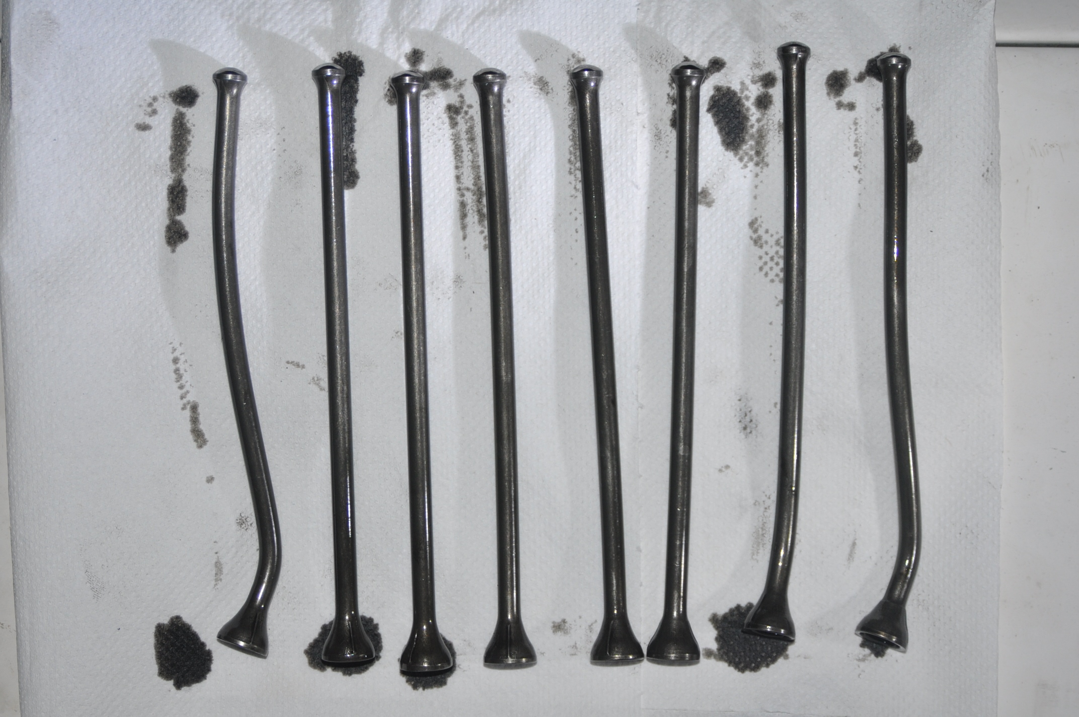

R9) Toutes les tiges de culbuteur sont tordues.

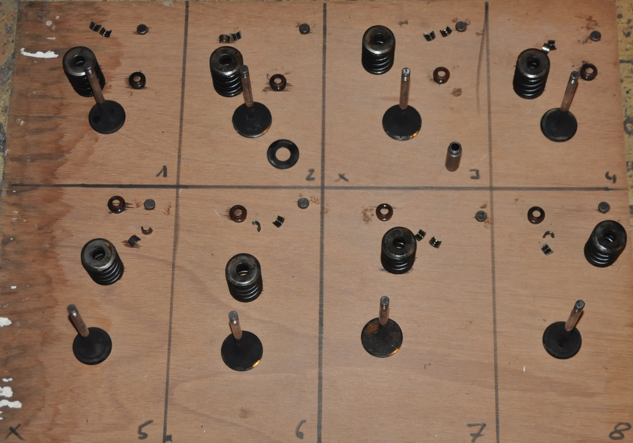

R10) Deux guides de soupape fendus et un abimé à l’intérieur.
R11) Et enfin, trois soupape tordues.

phelippeau patrice a écrit :Tension de la courroie trop importante ? ??
il semble que la clé dynamo affiche 7 mkg pour 1.1mkg preconisé
R13)Sur cette photo de la clef, tu as un couple souhaité de 6,2kg qui est réglé:
phelippeau patrice a écrit : en plus clé pas adapté au couple demandé echelle 0-20mkg manque de precision pour les faibles couples
Oui, +1 avec toi et Pater, mais on fait avec ce que l'on peut :? , je pense investir dans une clef à cadran exprès pour ça.
The Pater a écrit :Selon moi il y a un problème de fabrication sur la platine du galet tendeur.
R14)
The Pater a écrit : D'ailleurs sur la photo il me semble voir un refoulement de matière vers l'alésage, de bas en haut. Le galet qui se positionne, normalement dans cet alésage, pour servir de guide en rotation de la platine, ne peut donc pas s'enfoncer complétement contre le carter coté moteur.
AMHA, je vois le scénario suivant : la platine ne peut pas tourner librement pour le réglage => tension insuffisante. Ce manque de tension permet à la courroie de glisser et donc laisser croire que les galets "tournent". Et le galet a sa bague extérieur coincée contre le carter de distribution lors du montage final. Il ne peut pas tourner. ma la tension est suffisante pour qu'il n'y ait pas de saut de dents.
En faisant tourner le moteur à vide, à cause des compressions etc.....le fait que le galet ne tourne pas et que la courroie glisse n'est pas détecté.
Au démarrage et pendant le fonctionnement le moteur tourne bien car toute la distribution est synchro. Mais la courroie glisse sur la galet qui ne peut pas tourner.
Rapidement il y a échauffement et usure rapide de la courroie = > rupture.
Vu que la distribution du 300 Tdi est "assez étanche", la fumée ne peut sortir que par le trou de passage de gué. Y a-t-il le bouchon ? M^me s'il n'y a pas le bouchon, le ventilo éparpille la fumée qui pourrait s'échapper.
Ma foi, belle démonstration, avec quelques similitudes quant aux causes et aux effets mais... errare humanum est.
torero a écrit :Aurais-tu monté le carter avec de la pâte à joint? Avec l'épaisseur du joint en moins, le carter serait-il venu bloquer un des galets?
Non, mais c'est pas bête ça comme réflexion car effectivement les poulies ne passent vraiment pas loin du couvercle. J'ai effectivement utilisé de la pâte à joint, mais juste quelques petits points par ci par là le temps de la mise en place du couvercle car sinon ce grand joint se sauve dans tous les sens sauf le bon. Comme on a a faire à un carter sec il n'est pas nécessaire d'utilisé de la pâte sur tout le pourtour.
R15)
hastrh2o a écrit :Bonjour à tous,
Étonnant pour un passionné d'astronomie, et cela m'étonnerai beaucoup.
hastrh2o a écrit :Mais, il y a quelque chose qui m'interpelle : il y a 7 images du montage, dont 1 d'intro, sur les 6 restantes il n'y en a que 4 qui insistent sur le sujet, celle des pièces de rechange (j'aurai bien dit que c'était la faute à britpart mais c'est trop simple),
Oui.
hastrh2o a écrit :une qui montre des vis, une autre du carter,
Ce sont les vis du carter placées dans un bout de madrier pré percé afin de les remettre dans l'ordre sans se poser de question sur leurs longueurs.
hastrh2o a écrit :et la dernière de la poulie de vilebrequin et d'arbre à cames. La dernière je la compte pas, elle est trop fournie pour cacher des détails, ça ne serait pas fair-play, donc pas le style à Lolo.
C'est gentil ça. Il s'agit en effet de divers étape du démontage, petit outil servant à extraire le joint spi, le positionnement du galet fixe qui a attiré l’œil du Pater, les deux poulies avec la courroie neuve en place bien sur les repères au Tipex, et enfin la tension de la courroie à 1,1kg.
hastrh2o a écrit : Mais alors, pourquoi insister tant sur les vis et le carter, qui ne sont pas trop problématiques (une fois corrigé le pb de carter, mais celui-ci doit être au top, c'est même marqué proto-tt dessus, alors si c'est pas le top ça). Pour coller aux paroles ?
Non.
hastrh2o a écrit : Ok pour le carter, mais les vis (C'est aujourd'hui qu'elle y passe" ) ?
J'aurais pu dire qu'elle y trépasse, accessoirement, c'est de la distribution dont il s'agit
hastrh2o a écrit : Je ne vois pas le rapport. C'est peut-être du à un manque de culture cependant...
Ah! ben en voilà une bonne mauvaise piste. :mrgreen:
hastrh2o a écrit : Mais je sais pas si on peut inverser des vis de différente longueurs sans s'en rendre compte.
Si, tu les mets toutes en place, tu dois avoir environ 15mm entre le carter et la tête de vis au premier filet, si tu as plus ou moins c'est que la vis n'est pas à sa place.
hastrh2o a écrit : Bon, encore en truc pas gagné !
Non, mais un truc à gagner tout de même :wink:
hastrh2o a écrit :ça ne serait pas fair-play, donc pas le style à Lolo
jugement subjectif :mrgreen: LØLØ doit bien rigoler :lol: d'autant qu'il nous ballade depuis le début....
Une ballade bucolique à travers les méandres d'une distribution, ça c'est romantique. Mais je serais fair-play en tachant de faire tenir ou durer le plus longtemps possible, ce qui ne saurait être évident, sans un tout petit peu de mauvaise fois très fair-play donc pardonnable... :sm11:
