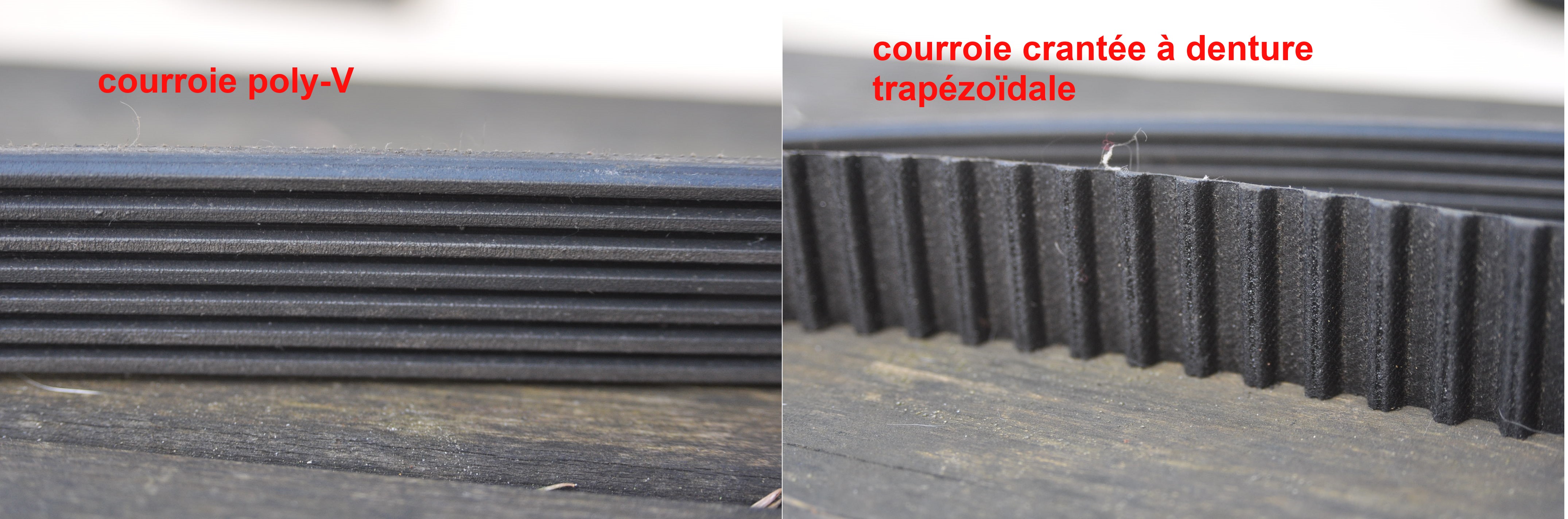

R45) De plus près cela donne quelques cm d'écart en longueur, et 5mm en largeur: R46) L’une sert à l’entrainement de : l’alternateur, la pompe à eau, la pompe de direction assistée …
Elle est de type 7PK sous entendu, 7 gorges de profil K ; elles ont la particularité de pouvoir fonctionner sur le dos, regarde comment est entrainée la pompe de direction assisté, mais dans ce cas elle à besoin d’être guidé latéralement, l’autre avantage, c’est qu’elles permettent d’entrainer des poulies de petit diamètre (Ømin d’environ 45mm).
L’autre, sert à une transmission synchrone pour la commande de l’arbre à came et de la pompe à injection. Le principe du crantage évite tout glissement des poulies crantées elles. R47) Mais elles doivent être guidées des deux cotés pour ne pas riper. Sur les anciens 300, c’était la poulie tendeur qui était "flasquée", sur les nouveaux, c’est la poulie meneuse.
Elles sont toutes les deux entrainée par le vilebrequin.
