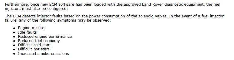

Voici dans la doc du manuel d'atelier ce qui est relatifs aux injecteurs.

Si l'injecteur commence à gripper, tu ne le vois pas : en effet, l'électrovanne pilote l'aiguille en jouant sur l'équilibre des pressions. Donc si un injecteur se coince ou pulvérise mal, c'est totalement invisible pour le calculateur, car il commande des équilibres de pression, pas directement des mouvements.
Si j'avais un engin de ce type, je suivrais le fonctionnement des injecteurs au travers de la variation de leur temps de commande mesuré à l'oscillo : je crains que ce soit la seule manière de détecter un début de défaut (sans démontage et passage au banc, s'entend)...
Je commence vraiment à me demander si cette gestion est suffisamment fine compte tenu de la manière dont le moteur est poussé. En d'autres termes, je pense de plus en plus qu'il manque une boucle de rétroaction dont la sensibilité et la pertinence soient en rapport avec les conditions de fonctionnement thermodynamique du moteur.
Je n'ai pas grand chose à présenter sur le lien entre courant/tension/levée d'aiguille et débit de gas oil en fonction du temps (le tout exprimé en micro secondes, tant qu'à faire) mais je sais que le nœud du problème est là et surtout que toute dérive entre ces paramètres, liée au vieillissement des injecteurs, peut être très dangereuse pour le moteur...
Et il me semble que c'est bien là-dessus que planchent ceux qui mettent au point l'injection piézométrique et la boucle de rétroaction (fondée sur l'étude de la propagation des ondes de chocs - générées par la combustion - dans la masse du bloc cylindres) qui va avec.
Dernière chose : vu le montage, il est absolument certain qu'un code défaut aurait dû apparaître lors du débrochage des injecteurs...
