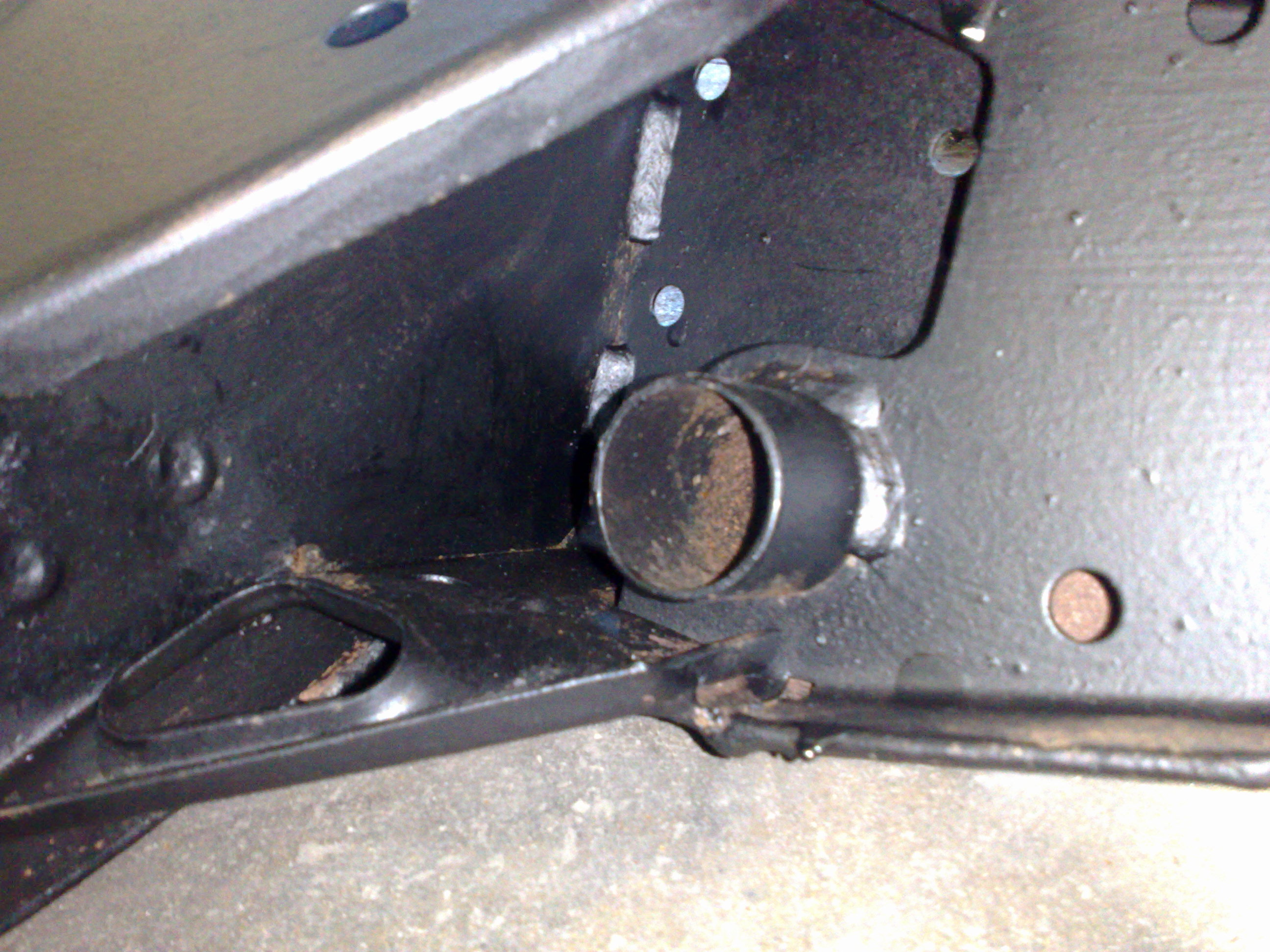

Qu’appelles tu "ces traverses" car il n'y en a qu'une ?
Traverse arrière de bonne facture bien qu'elle ne soit pas d'origine. Là bien sur, il est concevable qu'elle ne soit pas galvanisée.
1) Détail de la zone sensible à la corrosion.
2) première zone sensible à la corrosion.
3) Cette traverse avec les départs des longerons, permet de couper dans de bien meilleur condition et d'être beaucoup à l'aise pour souder. Si l'on ne démonte pas la caisse pour souder.
4) Juste en démontant le réservoir pour un 110 ou le pot pour un 90, on peut bien tourner autour pour faire la soudure. Avec le modèle qui a la forme du col de cygne complet cela permet également de remettre au carré cette zone. En effet le creux formé par les longerons de part et d'autre du réservoir, est la deuxième zones particulièrement sensible à la corrosion. En pointillé vert, approximativement les 3 zones de coupes selon le modèle de traverse choisie.
5) On peut également comprendre, que le premier garagiste porchiste voisin de notre ami Pater ait pu couper le renfort, pas franchement évident de faire autrement sans démonter la caisse, ni évident de voir, où il fallait couper exactement, sans avoir la traverse neuve sous les yeux et encore pas malgré ça pas évident . Personnellement, je trouve qu'il s'en était pas mal sortie.
6) Sur la photo 6), la mise en place avant soudure avec des sangles à cliquet. Dans l'idéal, il est préférable de souder des piges provisoires de calage ou de positionnement avant de couper, si la caisse est démontée, ou bien, de remonter deux trois boulons pour fixer la traverse arrière à la caisse si elle est en place, et sur un 110 de fixer provisoirement le blindage du réservoir, le temps du pointage.
7) En résumer romainhal, fais lire à ton garagiste ce thème avant qu'il entame les travaux, cela vous permettra de vous mettre d'accord sur la nature des travaux sans ambiguïté de terminologie.

Ok ok, traverse n'était pas le bon mot, je ne sais pas comment ça s'appelle, sur la photo c'est plus clair... Ma traverse n'est pas en galvanisé...
