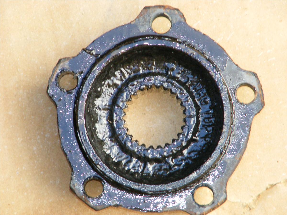

- Messages : 16
- Enregistré le : 07/11/2012 12:20
Re: problème de direction!!! flottement
Cette après-midi, j'ai démonté pour voir plus loin. La plaquette intérieur est grasse et sent l'huile de transmission. Au démontage du capuchon de main meneuse, un peu d'huile. Démontage de la main meneuse, un mélange d'huile et de graisse et pas de joint entre le roulement et la rondelle? A la dépose du disque le roulement extérieur est tombé tous seul? A l'intérieur du disque il y a bien un joint et ce mélange d'huile et de graisse qui beurre l'intérieur du disque. Je retrouve ce mélange partout sur le bol. Les roulement semble bon. Dois-je démonter plus? Je joints quelque photo
- Messages : 16
photo de l'intérieur du disque
- Messages : 16
Extérieur du disque ou l'on voit bien le mélange. Coté sans joint? J'avais cru voir sur la revu d'atelier qu'il y en avait un.
- Messages : 16
Dernière photo, la sortie de l'arbre est nettoyé, désolé j'ai pensé à faire des photo après. On voit le mélange sur le bol et la plaque part pierre. Je me demande si je dois démonté plus, ou si le problème de fuite est localisé au pièce déjà démonté. Merci pour votre aide. J'ai prévu d'aller chez Land-rover ce mardi.
