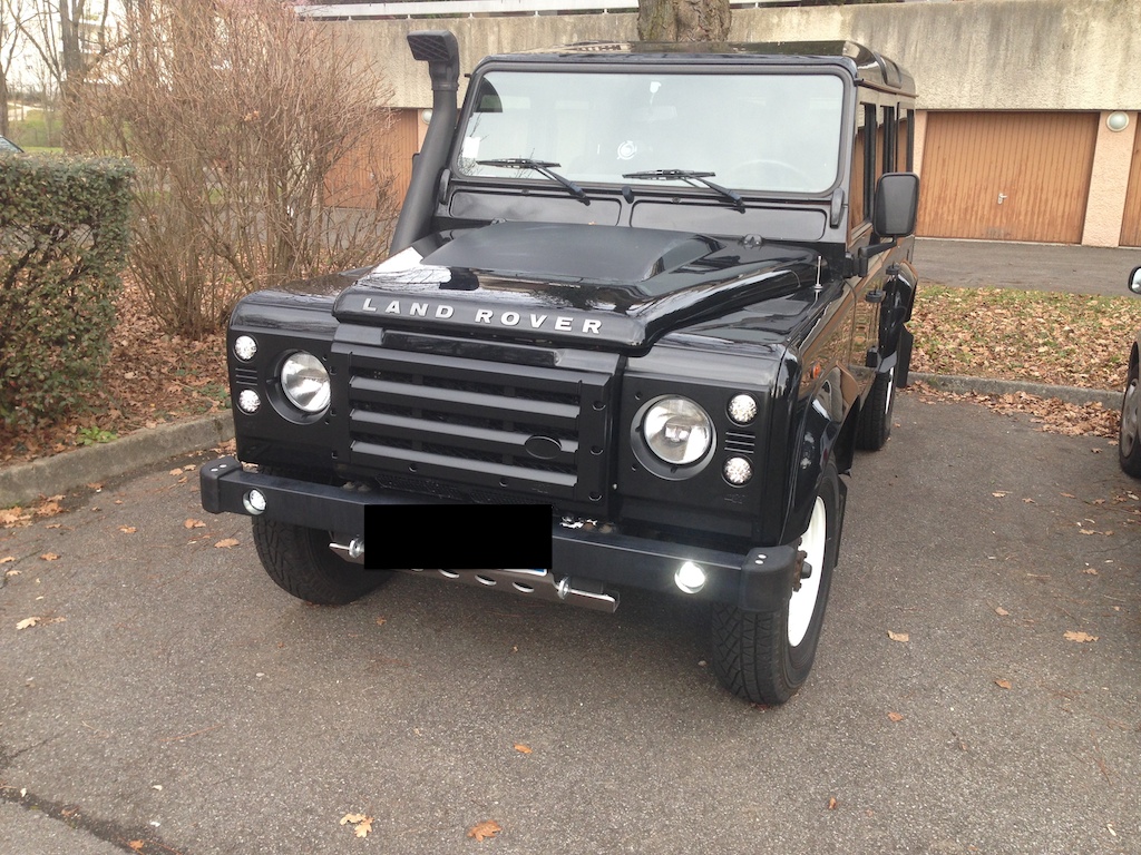

Re: Feux leds sur DEF TD4 possible ou pas ?
Salut les loulous,
j'air reçu et installé les miens, de chez Wipac. je les avait commandé à l'unité, pour remplacer les 4 indicateurs, 2 freins arrière et 2 veilleuses avant, et en plus de ça le relay (réglable) pour les indicateurs.
L'installation est très facile, c'est un simple remplacement du feu existant:
par le nouveau:
et voila le résultat:
pour le relay, il faut remplacer le relay existant par celui fournis par Wipac ( moyennant argent ) ) et régler la cadence à votre convenance.
A bientôt
Tim
par le nouveau:
A bientôt
Tim
