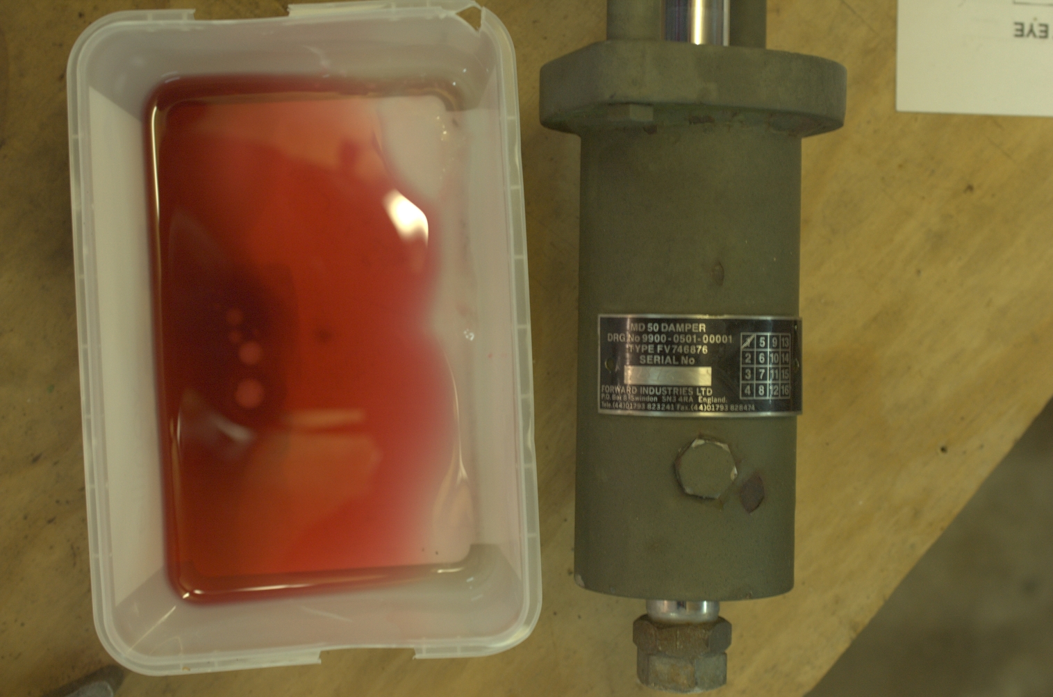

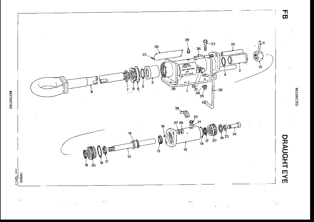

Dans le cadre de la restauration/nettoyage du timon de ma sankey, j'ai découvert qu'il contenait de l'huile dans le réservoir n°12 du schéma suivant :
L'huile est fluide comme de l'ATF, même couleur aussi...
Est-ce quelqu'un connaît le type d'huile utilisé ainsi que la quantité préconisée ?

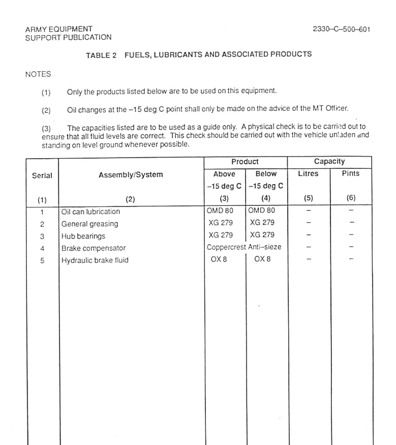

Une doc sur les lubrifiants de la Sankey MKIII . Sinon,
+1 avec Torero
+1 avec Torero

C'est un amortisseur avec 2 tiges, donc le volume des chambre est identique. Si tu fais un plein complet, l'expansion thermique risque de poser problème (fuites). Si pas assez d'huile, l'amortissement risque de ne pas être linéaire. Il faut donc le remplir suffisamment, mais laisser un peu d'air pour faire tampon lors de l'expansion thermique. Je pense que 80% serait bien.
J'oubliais, quand tu fais le plein, mets l'amortisseur en butée vers l'avant.
