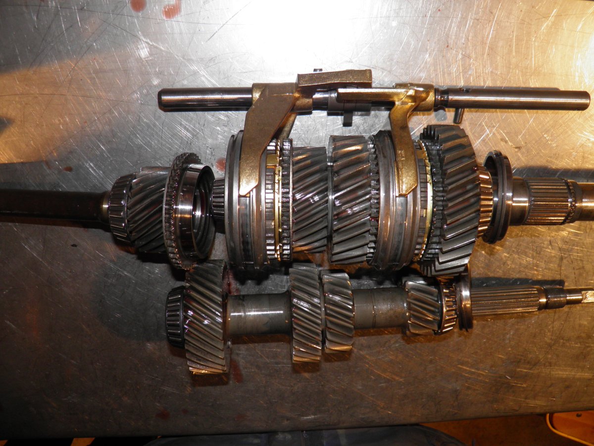

LØLØ a écrit : Certes elles ont l'air bien brillantes tes bagues de synchro, mais peux tu mettre une photo de l'intérieur, parce que j'ai du mal à évaluer.
Contrairement à la LT77, ici les synchros sont double pour les pignons de 1°, 2°, 3°. Pour les autres rapports, ils sont simples.
Sur cette photo, les synchros de 1°, 2° et 3° en haut de gauche à droite et 4°, 5° et MA en bas de gauche à droite.
Ici un synchro double on voit l'intérieur de la partie intérieure.
L'extérieur de la partie intérieure.
Et l'intérieur de la partie extérieure.
Donc pas vraiment d'usure significative à ce niveau là.
La seule usure vraiment visible se situe sur les dents de crabot.
Côté pile.
Et côté face.
Je dois dire que je n'ai pas vraiment regardé les synchros lors de la manip, vu que j'avais un ensemble neuf. Pour déterminer l'usure, j'aurais dû mesurer les jeux avant le désassemblage.

Bon, je dois recevoir le kit demain, je ferai des photos comparatives des synchros pour LOLO (sur ce poste Linux, impossible d'obtenir les bons O, désolé), et ceux que ça intéresse..

Par contre, et sans avoir la prétention de concurrencer LØLØ, voici une petite devinette :
A ma gauche : le vieux, à ma droite : le neuf.
Lequel des deux porte la casaque 1 ?
Les détails :
Le n° 1
Le n° 1
Le n° 2
Le n° 2
Le n° 1
Le n° 1
Le n° 2
Le n° 2
Le n° 1
Le n° 1
Le n° 2
Le n° 2
Le n° 2 sur le n° 1 !
Alors ???
Ben moi je vous le dit tout net, j'hésite presque à remonter les vieux ! Je suis très surpris de la qualité de finition des synchros du kit Ashcroft !
Dans tous les cas, le véhicule a 290 000 km. J'ai du mal à croire que ces synchros en aient autant...
Bon d'accord, je n'avais encore jamais vu de synchros neufs, mais il me semble que la finition laisse à désirer, non ? (je pense à l'état de surface et à la forme un peu "grossière" des dents)
Ou alors, c'est normal ?
Vous en pensez quoi ?

Erick a écrit : j'aimerais savoir si quelqu'un a une idée
As tu le manuel d'atelier de la R380 ?
Erick
Messages : 5
Enregistré le : 05/02/2016 19:34
Re: Révision d'une R380 de Defender Td5
Message non lu par Erick »
bonjour a tous
merci encore de vos réponses
j'ai une revue technique mais la traction de l'arbre n'est pas mentionne et donc lorsque 'il s'agit de quelques centièmes on arrive vite a un écart
je pense que je vais revenir a calage de départ
Sinon est ce que les fourchettes peuvent bouger de leurs axes? ça me semble peut probable mais bon.....
je redepose ca en fin de mois
