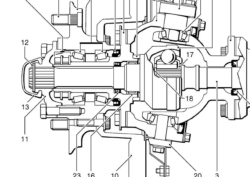

regardes cette coupe du moyeu, ça devrait t"éclairer sur l'existence des joints et leur localisation.
quand tu remplaceras les joints et divers roulements, n'oublies pas de vérifier les mises à l'air de tes ponts.
