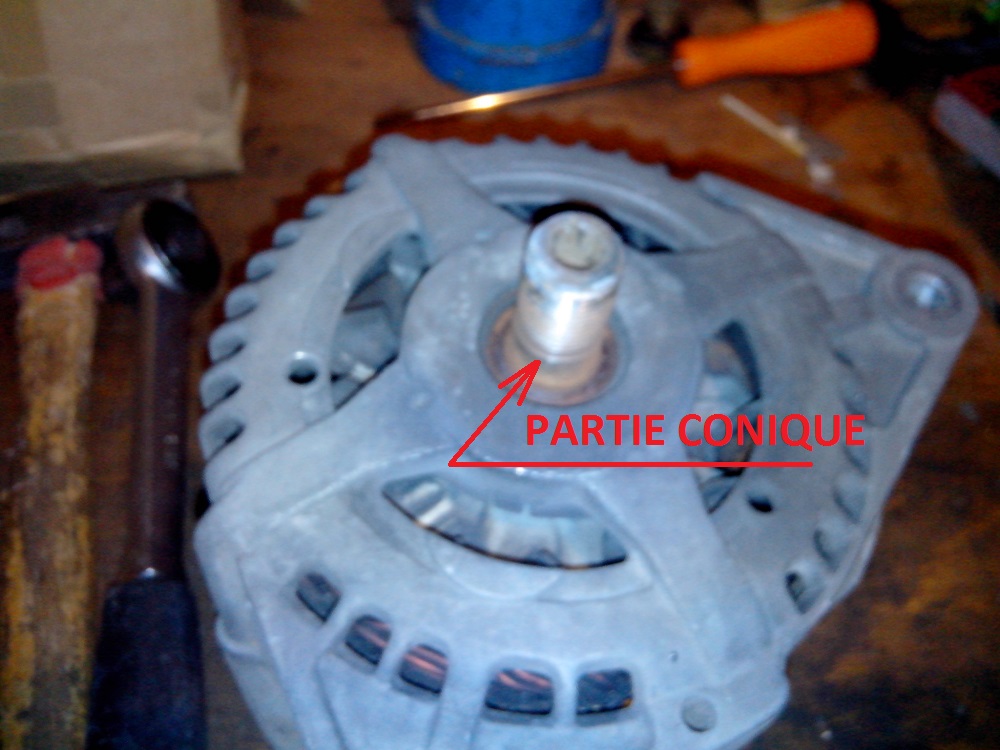

J'ai un probleme d'alignement de la poulie d'alternateur..
Nouvel alternateur livré sans poulie ni ventilateur... merci paddocks...bref...
Du coup, si je remonte le tout, ma poulie d'alternateur est trop ecartée du corps et ça décale la courroie...
Je me demande si je ne devrais pas shunter le ventilateur externe..
J'ai lu que certain alternateur de 300 n'ont pas de ventilateur...
Qui peut me faire une photo de son alternateur sans ventilateur externe?
Merci!

Salut.
J'ai galere pendant 3 semaines avec cette histoire d'alternateur..de poulie...de ventilateur...
EN fait, mon axe d'alternateur et ma poulie ont pris du jeu...sais pas pourquoi...du coup, changement de l'alternateur car l'axe etait use...Lorsque j'ai recu l'alternateur, pas de poulie...
...du coup remontage a l'africaine...j'ai commande la poulie,,,recu la poulie...pose la poulie sur son etagere...et oublie cette histoire...jusqu'a ce que cela reprenne du jeu...
Du coup, demontage...remontage de la bonne poulie...avec le ventilateur externe qui s'est mis a frotter sur le corps de l'alternateur...apres 4 demontages..entretoises et tout le toutime...courroie cassee...
Re-demontage...ecrou de fixation de poulie usee...( d'ailleurs si qqun sait ou on peut trouver ce boulon en neuf...
...meme chez un pro de l'elec auto, ils n'ont pas! Pas interieur de 17...ecrou de 24 donc peu de matiere...).
Don d'un ventilateur, d'un boulon par un ami...et zou ca fonctionne avec ventilateur externe...
Encore merci.
