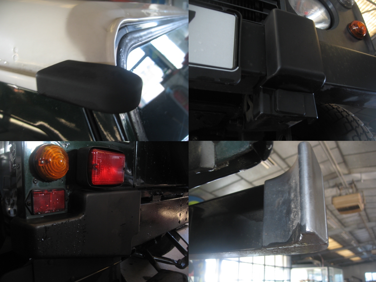

en bout de gouttière il y a un truc, voir la photo je viens de l'enlever car j'ai une impression que cela arrête l'eau
A oui, ça c'est typique des lands Allemand, sur lesquels il ne fallait pas de partie saillante, donc ils mettent du caoutchouc de protection partout:
Re: fuite au niveau des portières
Question : on peut les trouver où ces embouts de gouttière ? :wink:

RR VM 1992 a écrit :Question : on peut les trouver où ces embouts de gouttière ? :wink:
Eu? :? Je ne sais pas, chez les allemands peut-être, ou bien vérifier sur le part catalogue, voir si c'est une pièce d'origine land et la commander en concession tout simplement.
