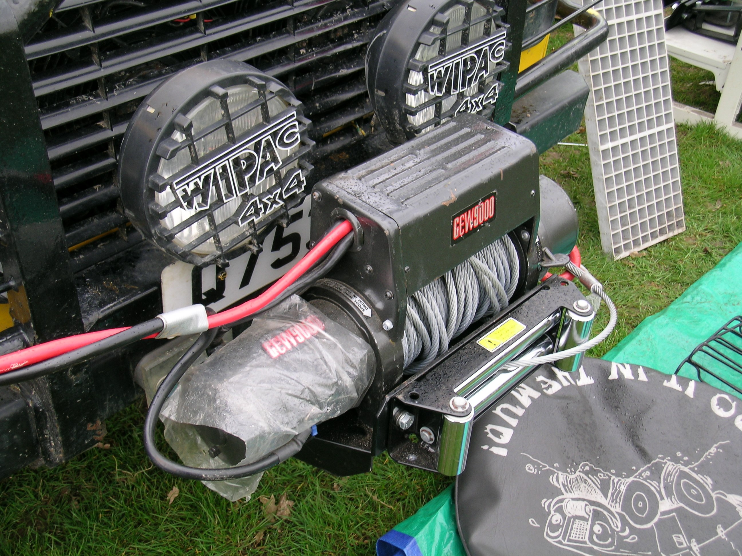

Je pense que je vais la mettre comme l'image ci-dessous avec mon par choc militaire :
Defender 90 300tdi de 1998.

Def e-Duck a écrit : La gauche étant définie au sens du conducteur, et non au sens d'une photo prise de face. Cela semble aller de soi mais autant le préciser.
Donc comme sur la photo :D
