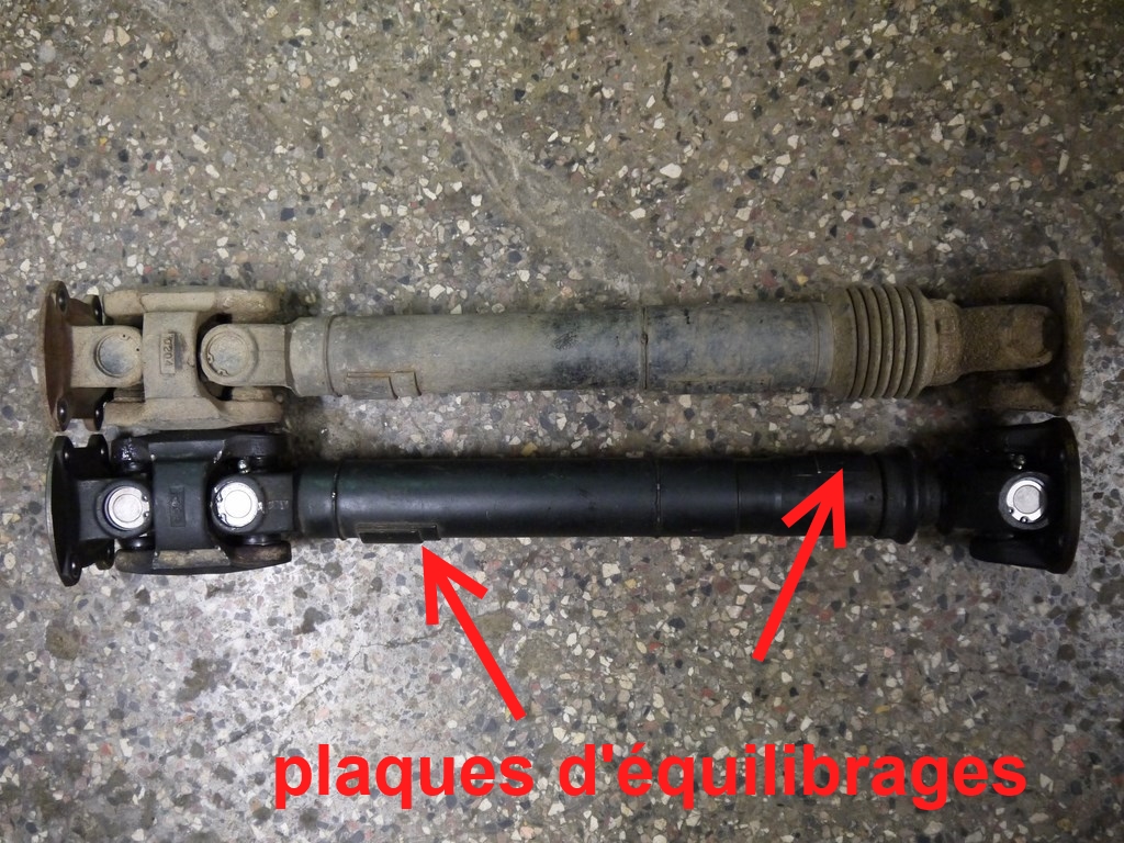

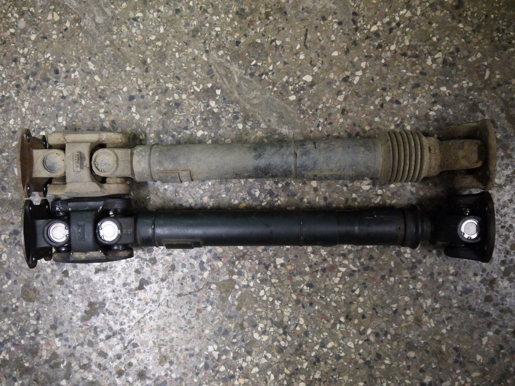

Je rentre à l'instant du garage... voici les nouvelles...
L'arbre de transmission du disco BA bien que sensiblement différent et compatible avec les disco BM.
Le BA au dessus et le BM en dessous. Une fois l'arbre du frangin monté sur mon disco, petit tour de test et là, nickel ! En toute logique on peut conclure que le soucis vient bien de l'arbre avant...
La seule chose que j'ai constaté entre les deux arbres, c'est les chiffres gravés sur la flasque qui sont inversés (en bas sur celui de mon frère - à droite- et en haut sur le mien - qu'on ne voit pas car dans l'ombre)... mais est-ce important ? L'autre côté... rien à signaler. J'ai bien retourné l'arbre dans tous les sens tant qu'il était au sol, je n'ai pas observé de jeu dans la rotule du double croisillon...
Le problème est identifié c'est un bon début. Toutefois est-ce du à un mauvais montage des croisillons ou bien à la nécessité (voire l'obligation) de faire un équilibrage après ce changement ?

Salut,Hugoland a écrit : la nécessité (voire l'obligation) de faire un équilibrage après ce changement ?
Donc il y a un problème d'équilibrage.
Deux solutions.
Tu ramènes l'arbre là où tu l'as acheté pour qu'il te le change.
Tu fait rééquilibrer ton arbre par une société spécialisé dans les arbres de transmission. En toute logique les frais d'équilibrage devrait incomber a ton vendeur je suppose?
En attendant tu bloques le différentiel, et tu roules peinard comme ça sans arbre avant, donc uniquement en propulsion. A+
