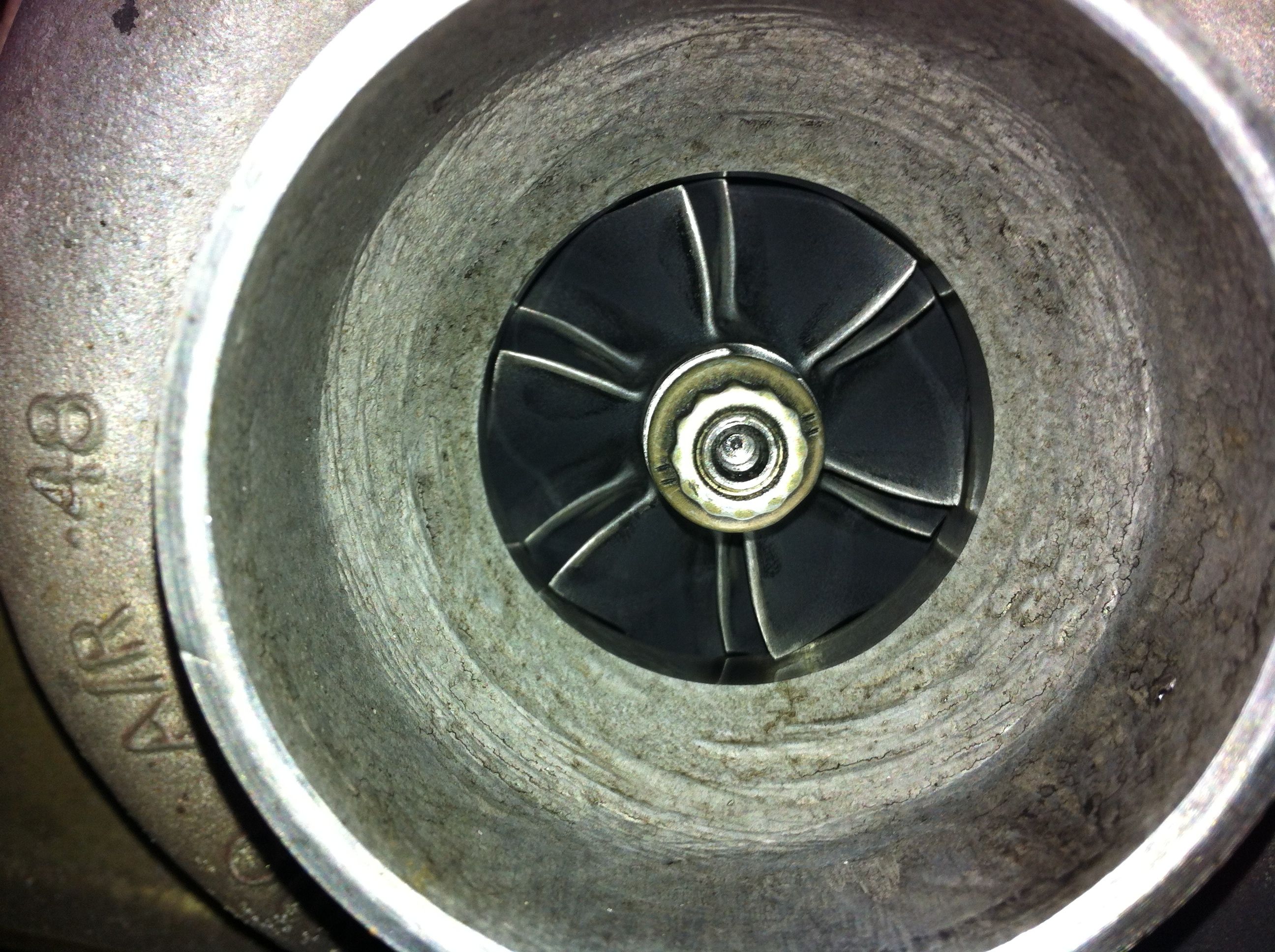

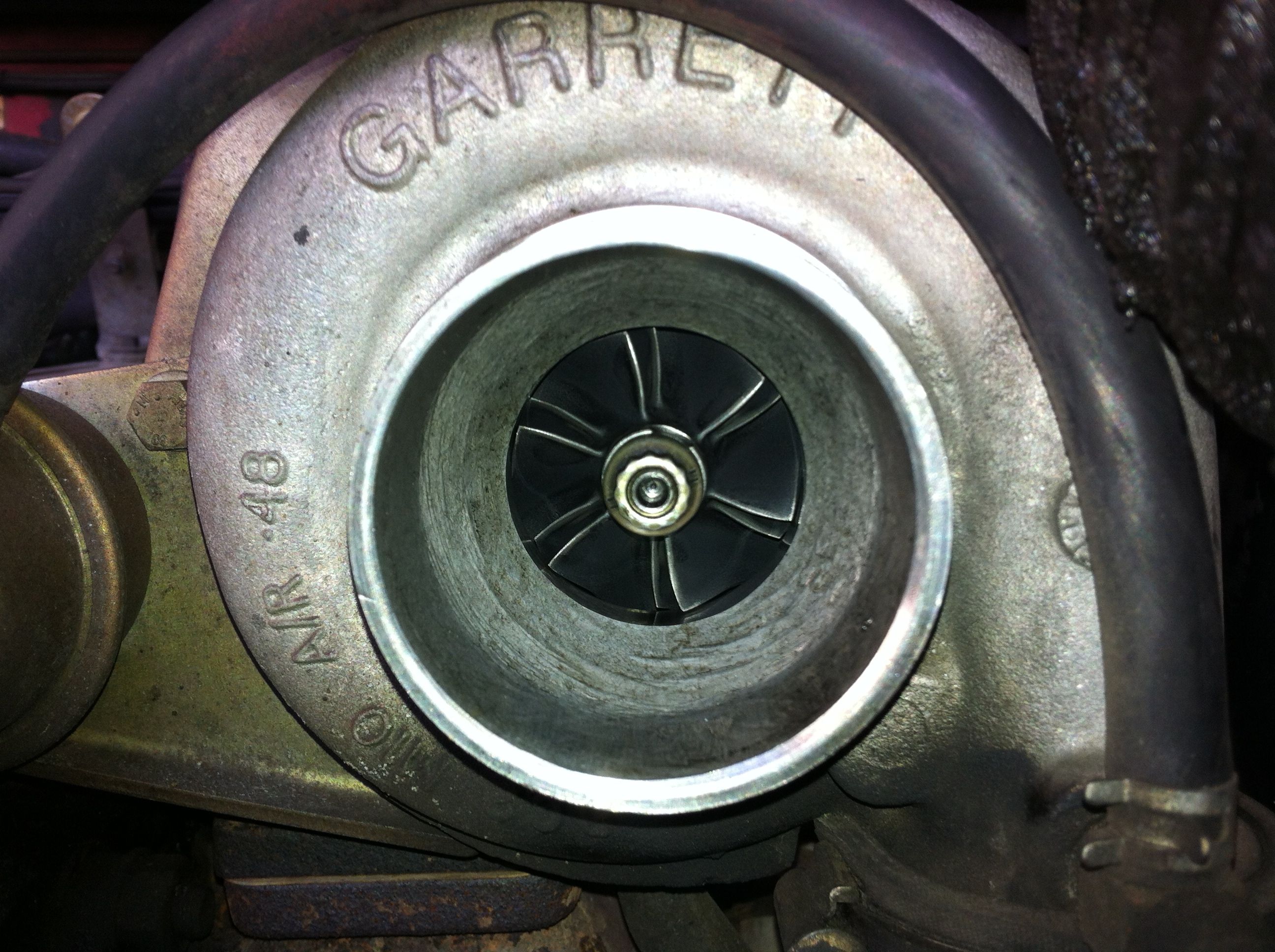

Le soleil étant revenu, j'ai regardé ce matin les pales de mon turbo. A priori, je n'ai rien remarqué d'anormal (voir photos) mais n'étant pas expert, je préfère demander conseil...

Autre hypothèse nouvelle. Cette semaine, moteur en marche, au point mort, j'ai par hasard amené en butée à gauche ma direction. Et là, j'ai entendu un bruit très similaire à celui qui fait l'objet de ce post. Idem quand la direction est en butée à droite. Je n'avais jamais remarqué un tel bruit mais il est vrai que j'ai très rarement l'occasion d'amener la direction en butée.
Et là, je me souviens que lors du dernier contrôle des différents niveaux, j'ai oublié de vérifier celui du liquide de DA. Je coupe le moteur, roues droites et attends qu'il refroidisse en me disant que si la pompe de DA a souffert, je ne pourrais m'en prendre qu'à moi même pour cette négligence :oops:
Finalement, il manquait un peu de liquide de DA mais le niveau était à peu près au minimum, pas plus bas... ouf, j'ai refait le niveau de Dexron IID à temps.
Néanmoins, ce bruit quand la direction est en butée peut-il être un indice ?
Encore merci pour tout et excellente journée !
E.

Le réservoir de DA contient un grand volume de Dexron. Même au plus bas niveau, il y a encore de la marge.
Ce bruit en fin de course est normal, c'est pour cela qu'il ne faut pas conserver cette position plus de 30 secondes car l'huile chauffe très vite dans ce cas.
Je te conseille plutôt d'enlever ta courroie d'accessoires et de faire tourner à la main chaque accessoire entrainé (pompe à eau, pompe DA, alternateur,...) pour sentir si il a du jeux ou si un roulement est usé. J'ai eu le même problème et c'était un roulement d'alternateur, qui s'est bloqué peu de temps après.
