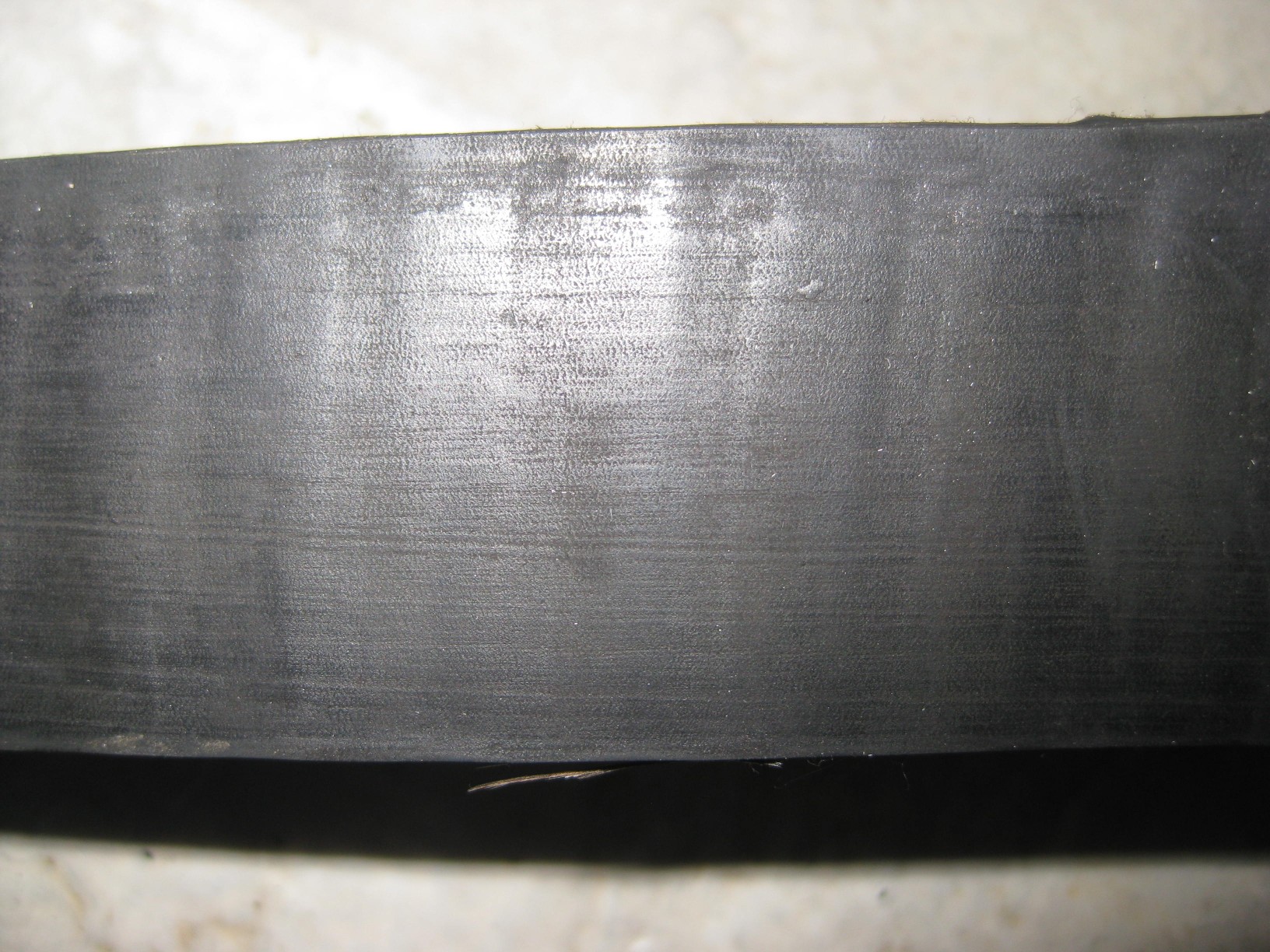

Pour confirmation, Dom49, peux tu nous mettre deux, voir trois vraiment bonnes, voir vraiment très bonnes photos de ta courroie, avant qu'il y ait du sang sur la faq ! :mrgreen: :wink:
Une profil gauche; une profil droit; une coté dent avec seulement trois ou quatre dents bien visibles, dans le genre photo macro. Utilise la position macro ( la petite fleure ) de ton appareil photo.

Bon ça y est, je vous mets les photos demandés en espérant qu'elles seront assez nettes.

Dom49 a écrit :Bon ça y est, je vous mets les photos demandés en espérant qu'elles seront assez nettes.
Merci beaucoup, oui, elles sont superbes car elles permettent de constater qu'il n'y avait pas un problème d'alignement, et cela me rassure bien, à titre personnel.

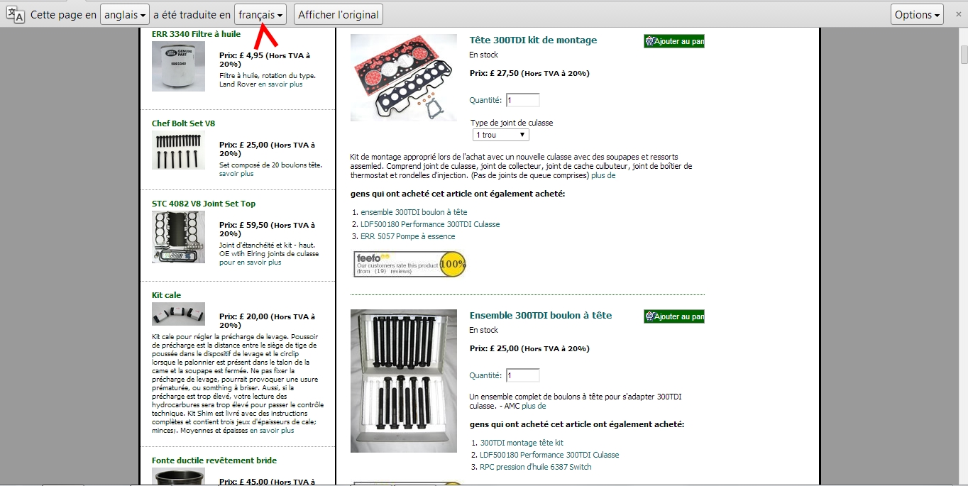

Tu télécharges le navigateur googlechrome et tu utilises la petite barre de tache supplémentaire qui s'ouvre en haut de la page lorsque tu te connectes sur un site étranger. Cette barre te propose de traduire la page, certes la traduction n'est pas forcement compréhensible dans certain cas, voir même comique dans d'en d'autre, mais cela peut aider tout de même si l'on sait interpréter et relativiser la terminologie employée par un robot de traduction.
Exemple, pour la pochette de joint, vue quelle est prévue pour une culasse complète, il n'y a pas les joints de queue de soupape dedans. Dans ce cas, la traduction automatique aide bien, la photo étant ambigu.
Sur le site de Allbrit.de qui est en allemand ou en anglais cela traduit aussi.

Conclusion hâtive.
Tu peux voir qu'il n'y a pas d'usure. Mais tu ne peux pas conclure qu'il n'y a pas de problème d'alignement.
N'oublie pas que le pignon est flasqué et que donc le guidage au niveau du pignon tourne => va à la même vitesse que la courroie. Donc il peut y avoir un problème d'alignement mettant sous contrainte la courroie, mais pas un mauvais alignement suffisant à forcer al courroie à monté sur un des guidages (épaulement tendeur ou flasque pignon).
De plus, vu les tolérances de fabrication, par rapport à la courroie de Dom49, ta courroie peut subir un plus faible désalignement, voir aucun, comme elle peut voir un désalignement supérieur. On en sait rien.
